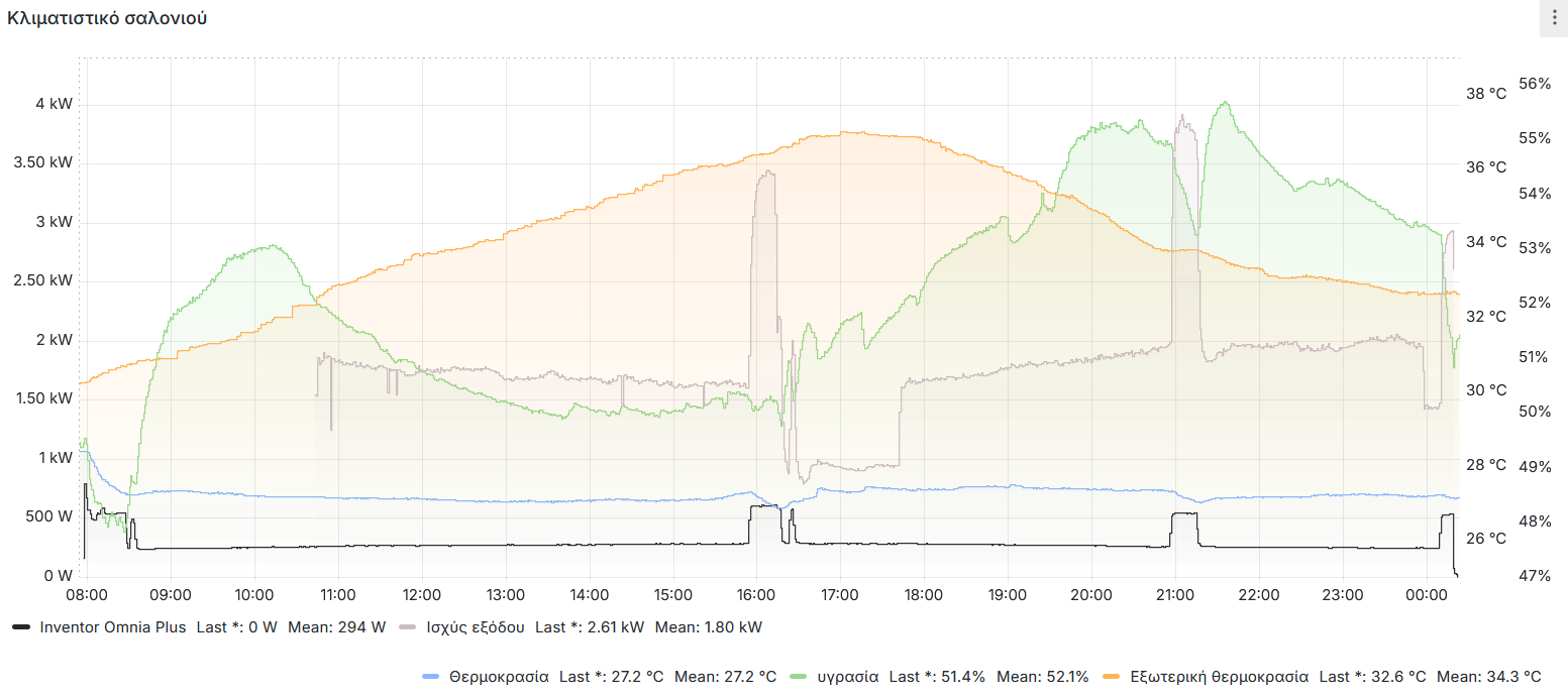

Και για του λόγου το αληθές, χθεσινή κατανάλωση από 18άρι Inventor Omnia Plus υποδιαστασιολογημένο για χώρο 60τμ περίπου, του 1976, με απώλειες 6000watt υπολογισμένες από μηχανικό:
Ρύθμιση: 26 βαθμοί, ανεμιστήρας το high, eco mode.

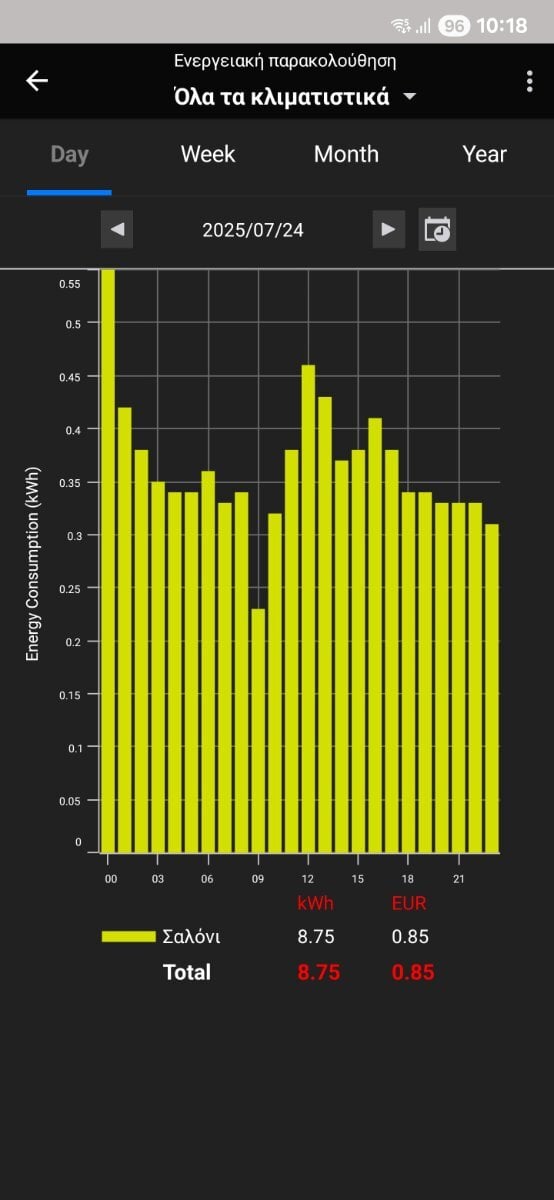

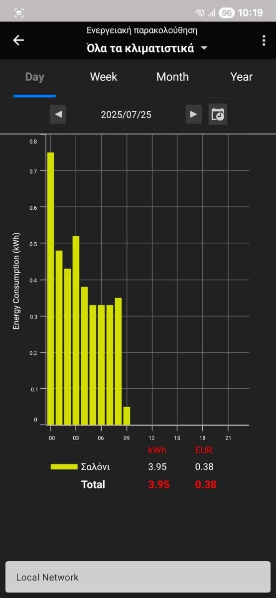

Καλημέρα το toshiba arata 16000btu που εχω σε ενιαίο χώρο 40+ τετραγωνικά καίει σε 24ωρη βαση 7 μέχρι 9kw την ημέρα κ αυτο στο eco.
Σήμερα το έκλεισα το πρωι και θα το ανοίξω αργότερα.
Χθες το βράδυ έκαψε 3.95kw.
