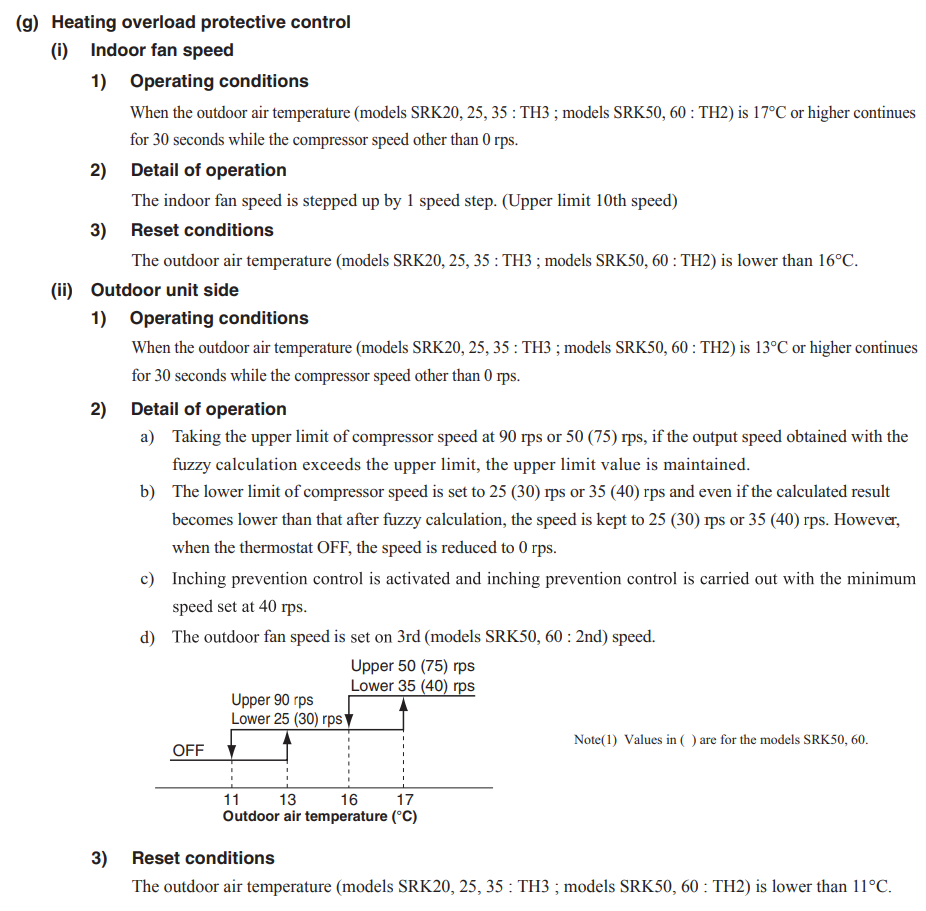

Κάποια mitsubishi έχουν προστασία που ενεργοποιείται πάνω από τους 10-11C και ανεβάζουν τις ελάχιστες στροφές του συμπιεστή ( και άρα και η κατανάλωση).
παράδειγμα
image.png.1c16cab6cc3856b4d72bc57b232be2
5 λεπτά πριν, chemkyr είπε
Αυτο το mitsubishi καιει περισσοτερο στη θερμανση σε θερμο. Το διαβάζω σωστά ή κάνω λάθος? Άρα προς αποφυγή?
Δεν καίει παραπάνω, αλλάζει προγραμματισμό για κάποιες προστασίες , βλέπε από πάνω. Θα το απέφευγα.
2 λεπτά πριν, cmaniac είπε
Χμμ σωστό.
Θα μπορούσε να φταίει αυτό.
Heating overload protective control:
Όχι θα μπορούσε, αυτό είναι.
Οκ. Βγάζει νόημα και τι προσπαθούν να κάνουν.
Θέλουν να κρατήσουν τη ροή αερίου/υγρού για να γλιτώσουν τα θερμικά σοκ στο στοιχείο ή για να λειτουργεί το στοιχείο ομοιόμορφα. Φαντάζομαι θα μπορούσε να γίνει και με θερμομέτρηση στο στοιχείο, πιθανώς με παραπλήσια αποτελέσματα.
