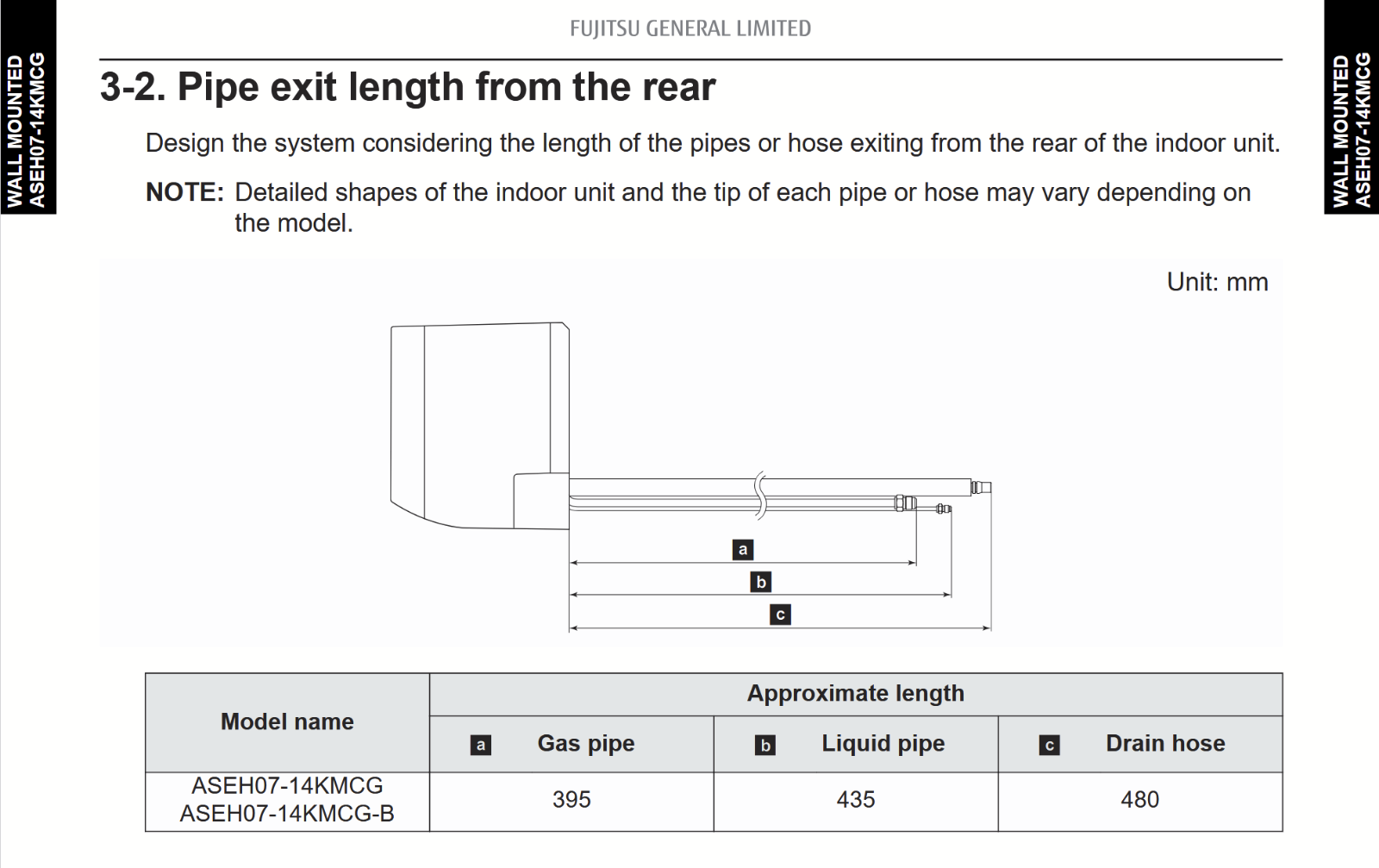

vmb Δημοσ. χθες στις 12:36 μμ Δημοσ. χθες στις 12:36 μμ 14 λεπτά πριν, cmaniac είπε Ελάχιστο 3 έχει αποδειχθεί ότι είναι αρκετά για να μπορεί να κυκλοφορήσει καλά το ψυκτικό χωρίς να κάνει υπερπιέσεις και θορύβους. Το 24ρι θα μπει στο πάτωμα, έτσι κι αλλιώς, οπότε 2 μέτρα δεν φτάνουν ούτε για ζήτω. Το ίδιο θα σου πρότεινα και για το 12ρι, πάτωμα. Το θέμα είναι ότι αν σου λέει τέτοια, θα σου πρότεινα να "κόψεις λάσπη". Ευχαριστώ cmaniac. Το θέμα είναι ότι στο εγχειρίδιο δε βρίσκω ελαχιστο, μόνο μέγιστο. Οπότε με έχει μπερδέψει, αν το έχει κάποιος και ξερει σίγουρα τι γράφει ή που το γράφει, θα το εκτιμούσα. Θα παρω και άλλη προσφορά.

Pan_K Δημοσ. χθες στις 12:42 μμ Δημοσ. χθες στις 12:42 μμ (επεξεργασμένο) 44 λεπτά πριν, vmb είπε Απλά αναρωτιέμαι αν μου τα είπε καλά γιατι πραγματικά δε γνωρίζω το αντικείμενο (αν και το παλεύω να μάθω). Δεν είναι δύσκολο να καταλάβεις αν ο άλλος σε δουλεύει. Μην το επιτρέπετε αυτό. Αν κάποιος ισχυρίζεται κάτι, ρωτήστε τον: από που αντλεί αυτές τις πληροφορίες; Είναι εξουσιοδοτημένος της Fujitsu; Ωραία. Πού είναι τα αποδεικτικά της πιστοποίησης; Δεν είναι δύσκολο. Απλά ζητήστε πιστοποιήσεις. Μην είστε ελληνάρες. Επίσης δώστου αυτό να μας πει την γνώμη του (αν ξέρει να διαβάζει): Από το DESIGN & TECHNICAL MANUAL για το Fujitsu ASEHΧΧKMCG. Επιπλέον, ένα τηλέφωνο στην Fujitsu δεν βλάπτει. Ζητήστε όμως και από εκεί να σας παραπέμψουν στις πηγές πληροφόρησής τους (εγχειρίδια), γιατί δεν είναι σίγουρο ότι ο εκάστοτε υπάλληλος στο τηλέφωνο τα γνωρίζει και αυτός απέξω. Επεξ/σία χθες στις 12:56 μμ από Pan_K

vmb Δημοσ. χθες στις 01:06 μμ Δημοσ. χθες στις 01:06 μμ (επεξεργασμένο) 24 λεπτά πριν, Pan_K είπε Δεν είναι δύσκολο να καταλάβεις αν ο άλλος σε δουλεύει. Μην το επιτρέπετε αυτό. Αν κάποιος ισχυρίζεται κάτι, ρωτήστε τον: από που αντλεί αυτές τις πληροφορίες; Είναι εξουσιοδοτημένος της Fujitsu; Ωραία. Πού είναι τα αποδεικτικά της πιστοποίησης; Δεν είναι δύσκολο. Απλά ζητήστε πιστοποιήσεις. Μην είστε ελληνάρες. Επίσης δώστου αυτό να μας πει την γνώμη του (αν ξέρει να διαβάζει): Από το DESIGN & TECHNICAL MANUAL για το Fujitsu ASEHΧΧKMCG. Επιπλέον, ένα τηλέφωνο στην Fujitsu δεν βλάπτει. Ζητήστε όμως και από εκεί να σας παραπέμψουν στις πηγές πληροφόρησής τους (εγχειρίδια), γιατί δεν είναι σίγουρο ότι ο εκάστοτε υπάλληλος στο τηλέφωνο τα γνωρίζει και αυτός απέξω. Καλησπέρα, λέει unit mm πάνω δεξιά, 400 mm είναι 0.4 μέτρα. Κάτι δεν στέκει? Μάλλον είναι το προεγκατεστημένο μήκος σωλήνων αυτο που παρέθεσες και όχι το ελάχιστο συνολικό, το οποίο εξακολουθώ να ΜΗΝ βρίσκω, μόνο το μέγιστο. Επεξ/σία χθες στις 01:07 μμ από vmb

turbat0s Δημοσ. χθες στις 01:14 μμ Δημοσ. χθες στις 01:14 μμ 7 λεπτά πριν, vmb είπε εξακολουθώ να ΜΗΝ βρίσκω, μόνο το μέγιστο. Γιατί να ταλαιπωρείσαι και δεν πας με το κοινώς αποδεκτό 3μ? Προσπαθείς να "δικαιολογήσεις" το μαστόρι που σου είπε 2 μέτρα, ώστε να του αναθέσεις τη δουλειά και να ξεμπερδέψεις?

Pan_K Δημοσ. χθες στις 01:17 μμ Δημοσ. χθες στις 01:17 μμ (επεξεργασμένο) 11 λεπτά πριν, vmb είπε Μάλλον είναι το προεγκατεστημένο μήκος σωλήνων αυτο που παρέθεσες και όχι το ελάχιστο συνολικό, το οποίο εξακολουθώ να ΜΗΝ βρίσκω, μόνο το μέγιστο. Έχεις δίκιο. Πάρε καλύτερα την Fujitsu τηλέφωνο και ζήτα πληροφορίες. Πες μας σε παρακαλώ και εμάς τι σου απάντησαν, γιατί δεν είμαι ούτε εγώ της λογικής "trust me bro". Επεξ/σία χθες στις 01:18 μμ από Pan_K 1
vmb Δημοσ. χθες στις 01:17 μμ Δημοσ. χθες στις 01:17 μμ 1 λεπτό πριν, turbat0s είπε Γιατί να ταλαιπωρείσαι και δεν πας με το κοινώς αποδεκτό 3μ? Προσπαθείς να "δικαιολογήσεις" το μαστόρι που σου είπε 2 μέτρα, ώστε να του αναθέσεις τη δουλειά και να ξεμπερδέψεις? Το μαστόρι το ακύρωσα. Στον συμφορουμίτη απάντησα που ενώ έκανε παραίνεση να μην είμαστε Ελληνάρες, φαίνεται να παρέθεσε άσχετα πράγματα. Στοιχεία ψάχνω όπως με συμβούλευσε πάντως. Εν πάσει περιπτώσει βρήκα ένα τηλ που φαίνεται να ξέρει αλλά ραντεβού πάμε σε κανά μηνα (οκ μάλλον θα το ανεχτω).

turbat0s Δημοσ. χθες στις 01:20 μμ Δημοσ. χθες στις 01:20 μμ 1 λεπτό πριν, vmb είπε Εν πάσει περιπτώσει βρήκα ένα τηλ που φαίνεται να ξέρει αλλά ραντεβού πάμε σε κανά μηνα Τί πρότεινε αυτός? Επικαλέστηκε την εμπειρία του?
Pan_K Δημοσ. χθες στις 01:25 μμ Δημοσ. χθες στις 01:25 μμ 5 λεπτά πριν, vmb είπε Στον συμφορουμίτη απάντησα που ενώ έκανε παραίνεση να μην είμαστε Ελληνάρες, φαίνεται να παρέθεσε άσχετα πράγματα Δεν σου παρέθεσα άσχετα, αλλά λανθασμένα στοιχεία. Τουλάχιστον μπόρεσες να καταλάβεις ότι κάνω λάθος, ακριβώς επειδή σε παρέπεμψα σε κάτι. Αυτό είναι και το σωστό. Να μιλάς με στοιχεία και να μπορεί ο άλλος να τα ελέγχει.
