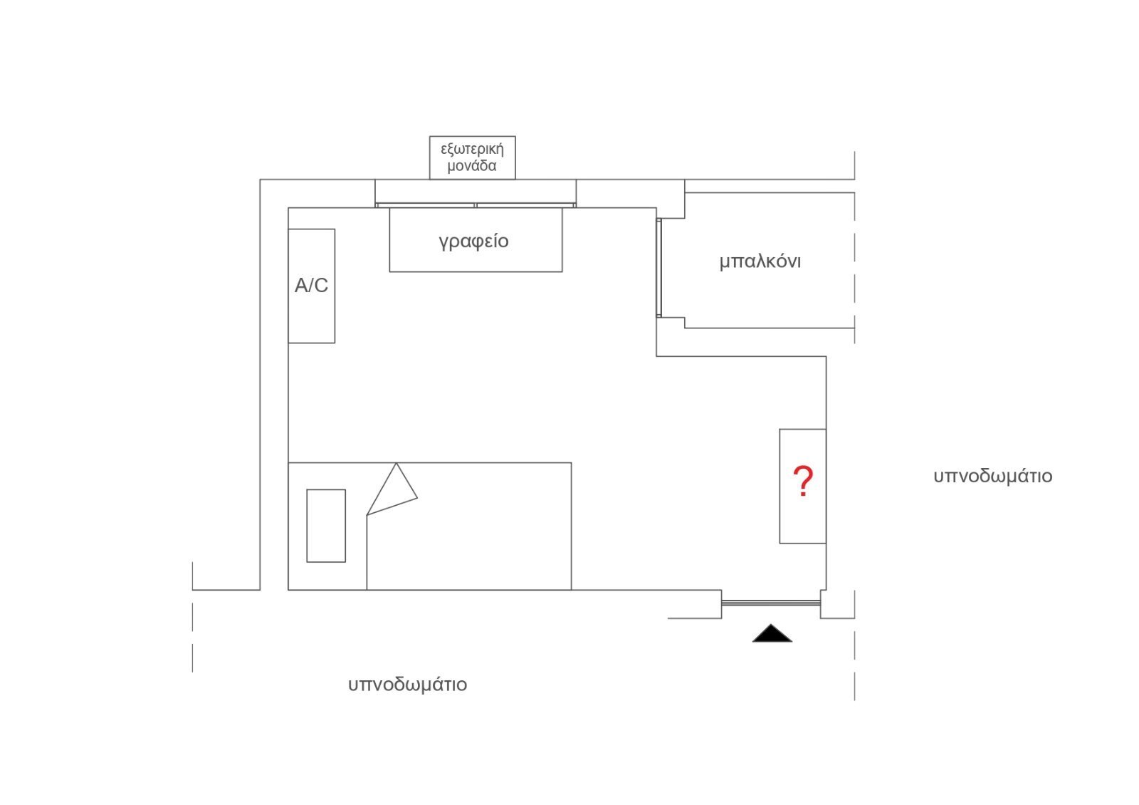

kokkinihani Δημοσ. 25 Ιουλίου Δημοσ. 25 Ιουλίου Καλησπέρα, σκοπεύω να αντικαταστήσω 2 INVENTOR NEO 9000 btu σε 2 υπνοδωμάτια με πρώτο το παρακάτω. Επίσης, προς το παρόν είναι εγκατεστημένο έτσι όπως φαίνεται στο σχέδιο αριστερά. Μήπως θα μπορούσε να μπει στη θέση όπου έχω το ερωτηματικό ;

kokkinihani Δημοσ. 25 Ιουλίου Δημοσ. 25 Ιουλίου 18 λεπτά πριν, kokkinihani είπε Καλησπέρα, σκοπεύω να αντικαταστήσω 2 INVENTOR NEO 9000 btu σε 2 υπνοδωμάτια με πρώτο το παρακάτω. Επίσης, προς το παρόν είναι εγκατεστημένο έτσι όπως φαίνεται στο σχέδιο αριστερά. Μήπως θα μπορούσε να μπει στη θέση όπου έχω το ερωτηματικό ; Θα είναι μόνο για ψύξη.

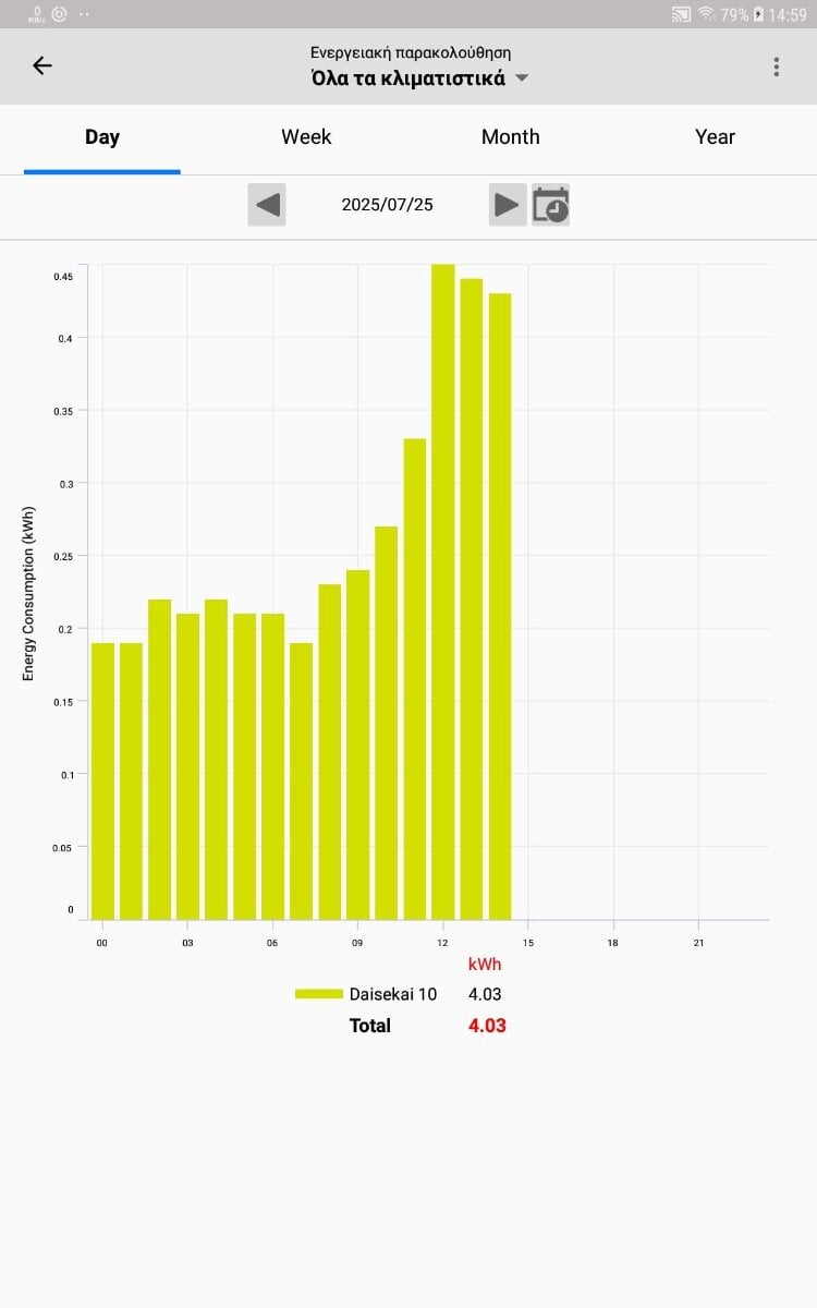

Lofarek Δημοσ. 25 Ιουλίου Δημοσ. 25 Ιουλίου 1 ώρα πριν, MARIOSNURSE είπε Daikin Ururu Sarara 9000btu: 2,7 kWh από τις 21:30 χθες έως τις 13:30 σήμερα, δηλαδή σε 16 ώρες. Ζητούμενη 23ο. Θεουλης!!! Με ζητουμενη 23. Τι μονωση εχεις σπιτι? Καταψυκτη ψυγειου για εμβολια στους -85C ? 3 λεπτά πριν, Lofarek είπε Θεουλης!!! Με ζητουμενη 23. Τι μονωση εχεις σπιτι? Καταψυκτη ψυγειου για εμβολια στους -85C ? Εγω απο 00 εως 15:00 με 28 η 27 ζητουμενη το daisekai εχει καψει 4 5 λεπτά πριν, Lofarek είπε Θεουλης!!! Με ζητουμενη 23. Τι μονωση εχεις σπιτι? Καταψυκτη ψυγειου για εμβολια στους -85C ? Εγω απο 00 εως 15:00 με 28 η 27 ζητουμενη το daisekai εχει καψει 4 Εξωτερικη 41c
