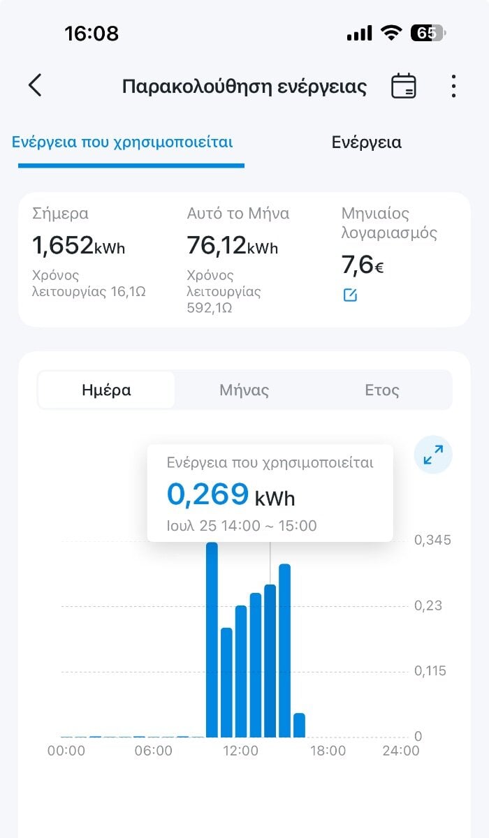

Το DAIKIN ATXC35D με ζητούμενη 27 έχει κάψει από χθες στις 00:00 ως τώρα 3.4kwh.
Βέβαια τώρα που τρώει ήλιο στη μάπα η εξωτερική ινβερτάρει στα 360w οπότε λογικά έτσι θα πάει ως τις 6-7 μάλλον. Πως το βλέπετε; Νομίζω not bad για την τιμή του...
Στα 300 με 400 κάθετε και μένα 18αρι όμως με 38 έξω ζητούμενη 27 μεσα και 70τμ. Στο σημείο που το έχω πέφτει στους 25 και στα άλλα δωμάτια είναι στους 26.5. Για 24/7 5 με 6kw τη μέρα 1 ευρώ με 1.20 τη μέρα. Κυριολεκτικά τίποτα δεν καίνε και η ατμόσφαιρα είναι εξαιρετικη με 35 40% υγρασία. Στο δωμάτιο που υπάρχει ο υπολογιστής ζεσταίνετε λίγο παραπάνω δύσκολο σημειο αλλά πάλι κρατιέται σε πολύ καλές θερμοκρασίες. Λογικό 9αρια και 12αρια σε μικρούς χώρους να μην καίνε τίποτα.

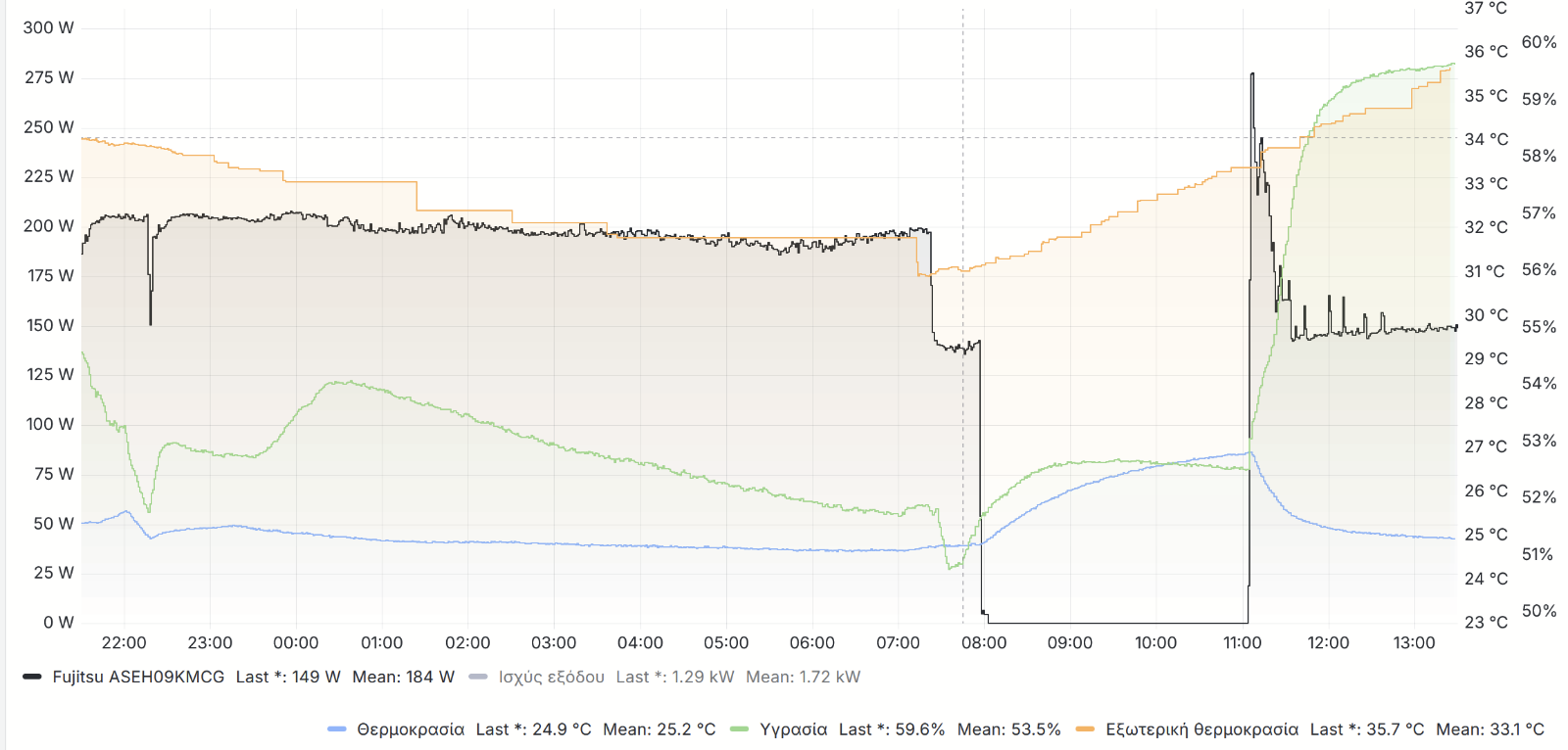

Ζητούμενη 23ο.
Fujitsu ASEH09KMCG για το ίδιο διάστημα με ζητούμενη 23,5 σε δωμάτιο 14τμ με ανοιχτή την μεσόπορτα (υπολογίζω συνολικά περίπου 18τμ). Μέση εσωτερική 25,2 βαθμοί. Μέση εξωτερική: 33,1. Συνολική κατανάλωση: 2,41kWh
Ίσως να έκλεψα λίγο, γιατί το έκλεισα από τις 8πμ μέχρι τις 11πμ. Ίσως και όχι, γιατί η κατανάλωση είναι πιο χαμηλή σε συνεχόμενη λειτουργία.
EER με εξωτερική στους 36 βαθμούς στις 13:30, ανεμιστήρα στο High και ρύθμιση στην ψύξη από τις 11πμ και μετά (ναι, το έκανα και αυτό): 8,66
Βλέπουμε με την ευκαιρία πόσο πέφτει η κατανάλωση στην ψύξη και πόσο ανεβαίνει η υγρασία σε σχέση με την αφύγρανση που το είχα το βράδυ. Η φασαρία είναι επίσης αισθητή με τον ανεμιστήρα στο high μετά τις 11πμ.
Δείτε όμως τι γίνεται αν το ρίξω στα on/off επειδή θέλησα να αυξήσω την ζητούμενη στους 26 βαθμούς. Η απόδοση πάει περίπατο (με γκρι γραμμή η αποδιδόμενη ισχύς). Από EER 8,5 πριν τις 14:30 πέφτει στο EER 6 και μάλιστα με αύξηση στην ζητούμενη. Σκεφτείτε τώρα τι γίνεται αν κάνει και rapid cycling. Μια άλλη φορά θα το δείξω και αυτό, μιας και οι σημερινές συνθήκες δεν το ευνοούν.

21 λεπτά πριν, Arkin είπε
Για 70τμ. η κατανάλωση σου είναι πολύ χαμηλή αν αναφέρεται σε 24ωρο, πιθανολογω ότι υπάρχει μόνωση για να συμβαίνει αυτό και/ή δεν έχεις σημαντικά ηλιακά φορτία.
Και εγώ για ίδια τετραγωνικά καίω περίπου 5,5-6,5 kwh με 12αρι yukai με κέλυφος και σκίαση σε όλα τα ανοίγματα.
Τρομερή εντύπωση μου έκανε η συμπεριφορά του Fujitsu aseh09kmcg που το τεσταρισα εχθές όλη μέρα. Παρά τους 39-40 βαθμούς και τον ήλιο να χτυπάει για ώρες την εξωτερική μονάδα, ποτέ δεν ξεπέρασε τα 250-260wh.
Πραγματικά εργαλείο για τα λεφτά του. Βοηθήθηκε και από την μόνωση, η οποία παίζει πάντα τον κυρίαρχο ρόλο σε ψύξη και θέρμανση.

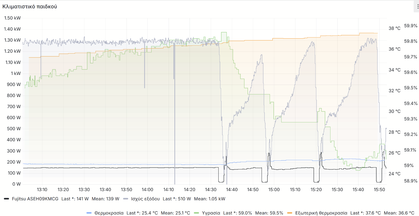

14 λεπτά πριν, Pan_K είπε
Όταν πλησιάζει η κατανάλωση του aseh09kmcg τα 115-125 wh σημαίνει ότι οδεύουμε προς on-off? Βοηθάει η μείωση της θερμοκρασίας ή καλύτερα να υπάρχει ορθανοιχτη μεσοπορτα??

33 λεπτά πριν, Pan_K είπε
Από ποια συσκευή έχεις φτιάξει αυτά τα γραφήματα καταναλωσεων;

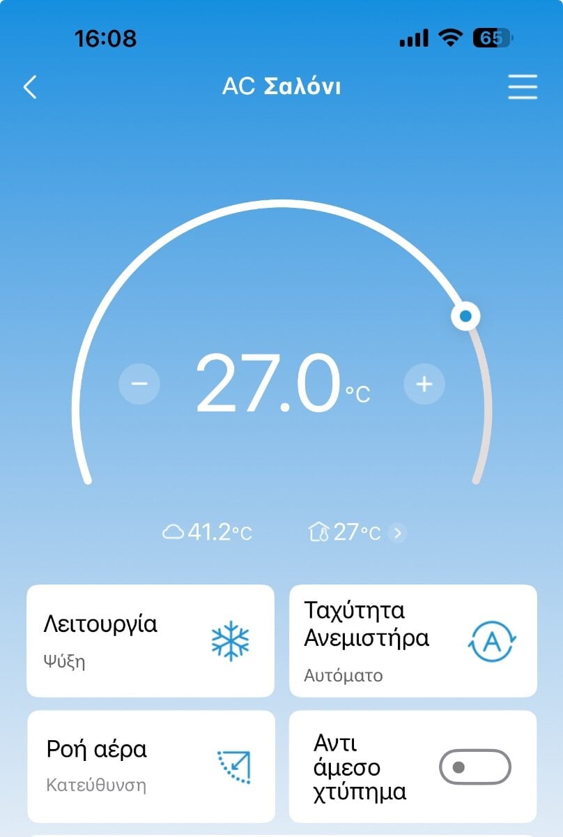

1 ώρα πριν, Lofarek είπε
Εγω απο 00 εως 15:00 με 28 η 27  ζητουμενη το daisekai εχει καψει 4
Εξωτερικη 41c
Νομίζω εκεί στις ~12 σα να έχει ενεργοποιηθεί προστασία, ανέβασε απότομα κατανάλωση.
