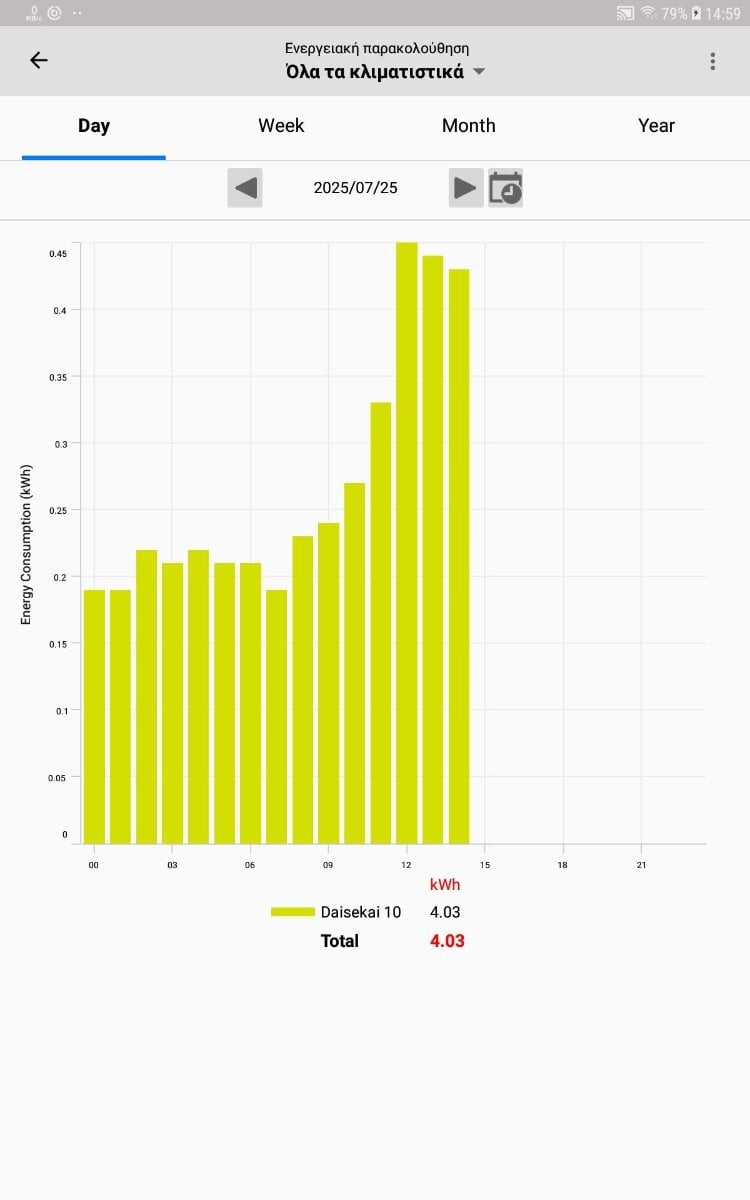

MARIOSNURSE Δημοσ. 25 Ιουλίου Δημοσ. 25 Ιουλίου (επεξεργασμένο) 1 ώρα πριν, mariosnik_ είπε Έχεις το ururu sarara; Καταπληκτικό και πανάκριβο βεβαια κλιματιστικο, απο τα ελάχιστα που είναι σχεδόν εξ ολοκλήρου made in Japan. Οι 23 βαθμοί μήπως είναι πολύ χαμηλή θερμοκρασία; Έχεις δοκιμάσει να το βάλεις 25-26; Ναι το έχω. Όντως Made in Japan. Θα το δω για τη θερμοκρασία, αν και μας αρέσει το κρύο. 3 ώρες πριν, Lofarek είπε Θεουλης!!! Με ζητουμενη 23. Τι μονωση εχεις σπιτι? Καταψυκτη ψυγειου για εμβολια στους -85C ? Εγω απο 00 εως 15:00 με 28 η 27 ζητουμενη το daisekai εχει καψει 4 Εξωτερικη 41c Μόνωση μέτρια + οροφή + διπλά τζάμια . Λίγο τσιμπημένο δεν είναι το δικό σου; Επεξ/σία 25 Ιουλίου από MARIOSNURSE
Pan_K Δημοσ. 25 Ιουλίου Δημοσ. 25 Ιουλίου 1 ώρα πριν, mariosnik_ είπε Από ποια συσκευή έχεις φτιάξει αυτά τα γραφήματα καταναλωσεων; Home Assistant Green.

Arkin Δημοσ. 25 Ιουλίου Δημοσ. 25 Ιουλίου 1 ώρα πριν, verlemakos είπε Για 70τμ. η κατανάλωση σου είναι πολύ χαμηλή αν αναφέρεται σε 24ωρο, πιθανολογω ότι υπάρχει μόνωση για να συμβαίνει αυτό και/ή δεν έχεις σημαντικά ηλιακά φορτία. Και εγώ για ίδια τετραγωνικά καίω περίπου 5,5-6,5 kwh με 12αρι yukai με κέλυφος και σκίαση σε όλα τα ανοίγματα. Τρομερή εντύπωση μου έκανε η συμπεριφορά του Fujitsu aseh09kmcg που το τεσταρισα εχθές όλη μέρα. Παρά τους 39-40 βαθμούς και τον ήλιο να χτυπάει για ώρες την εξωτερική μονάδα, ποτέ δεν ξεπέρασε τα 250-260wh. Πραγματικά εργαλείο για τα λεφτά του. Βοηθήθηκε και από την μόνωση, η οποία παίζει πάντα τον κυρίαρχο ρόλο σε ψύξη και θέρμανση. Απορώ πως αντέχαμε παλιά χωρίς κλιματισμό στους καύσωνες! Χθες το είχα από τις 11 το πρωί μέχρι 2 το βράδυ έκαψε 5kw 15 ωρες αλλά στην αρχή όπως κάθε μέρα λόγο υψηλής εσωτερικής τραβάει μια γερά 1.5 με 1.8kw για λίγη ώρα κάνει ψυγείο το μέρος σε μισή ώρα και έπειτα ινβερταρει για τις υπόλοιπες ώρες στα 350 με 400watt. Πιστεύω ότι αν το είχα 24/7 θα γλίτωνα την αρχική υψηλή καταναλωση και θα ήμουν στα ίδια με τώρα που το δουλεύω 15 ώρες. Άλλο να έχει μια μόνιμη θερμοκρασία ο χώρος 27 και άλλο να χρειάζεται να το κατεβάσει από τους 32 στους 27 τόσα τμ. Αν μπορέσω θα κανω ένα τεστ 24/7 για 3 4 μέρες σερί να δω ποσο μπορεί να πέσει σε τέτοιο χώρο. Ο χώρος έχει αρκετές απώλειες όπως έχω αναφέρει γωνιακό σπίτι δεύτερο όροφο με σκεπή από πάνω αλλά γύρω γύρω κανένα σπίτι είναι χαμηλά τα υπόλοιπα οπότε όλη μέρα το τρώει ο ήλιος ειδικά από τις 2 μεγάλες πλευρές στο μπαλκόνι από τη μια μέρα το έχουμε όλο τέντα και το άλλο μπαλκόνι μέχρι τη μέση ο συμπιεστης δεν καλύπτεται από την τέντα δυστυχώς οπότε το τρώει ο ήλιος όταν χτυπάει προς αυτή τη μεριά. Σκέψου ότι με το παλιό ήθελα 3kw την ώρα στο νερό 24αρι on off μιας και δούλευε στα 3.8kw σταθερά και έκανε και λίγο παύση κάνα 10λεπτο την ώρα ήταν ασύμφορο τελείως τα τελευταια χρόνια. Με το sensira ένα 30αρι το μήνα όπως βλέπω θα μου έρχεται για καλοκαίρι τον προηγούμενο μήνα για 20 μέρες που το δούλεψα ήρθε 15 ευρώ πάνω ο λογαριασμός αλλά είχαμε πιο δροσιά τώρα με τις ζεστες θα είναι 150kw πάνω το μήνα με 20 λεπτά ένα 30αρι. Καθόλου άσχημα και έρχεται χειμώνας που ήθελα σε 4 μήνες 1500 ευρώ πετρέλαιο να δούμε τι θα κάνει έστω μέχρι τους 0 από εκεί και κάτω δεν περιμένω πολλά θα δουλέψει το πετρέλαιο εκεί. 1

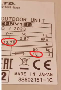

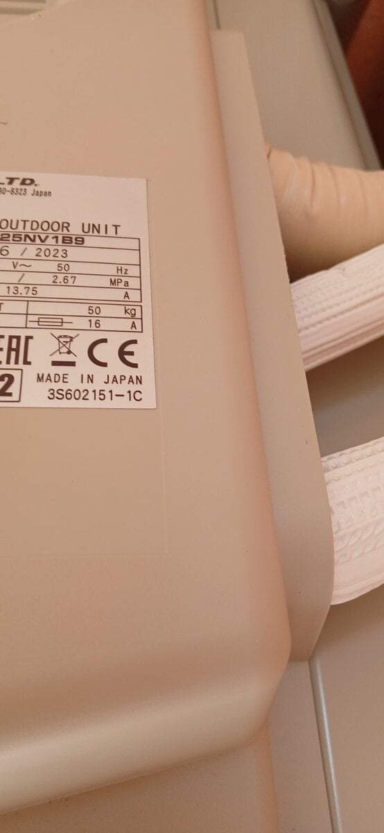

cmaniac Δημοσ. 25 Ιουλίου Δημοσ. 25 Ιουλίου 10 λεπτά πριν, Grim Ripper είπε Σε 24ρι (Welio Tac) τι shelly να πάρω για να βλέπω κατανάλωση; Μήπως μπει και στο grafana του liakjim αν και δεν θα είναι τόσο αξιόπιστη η χρήση που θα γίνεται μιας και δεν θα το δουλεύω εγώ συνέχεια. Έχουμε διακοπή ρεύματος περίπου 1 ώρα και τα θερμόμετρα σε σαλόνι και υπνοδωμάτιο (τα δύο δωμάτια με κλιματιστικά δηλαδή) έχουν ανέβει περίπου 2 βαθμούς (από 26 σε 28). Χάλι μαύρο η κατάσταση... Τα 24ρια θέλουν αμπεροτσιμπιδες. Shelly EM πχ. 1

MARIOSNURSE Δημοσ. 25 Ιουλίου Δημοσ. 25 Ιουλίου 21 λεπτά πριν, Arkin είπε Χθες το είχα από τις 11 το πρωί μέχρι 2 το βράδυ έκαψε 5kw 15 ωρες αλλά στην αρχή όπως κάθε μέρα λόγο υψηλής εσωτερικής τραβάει μια γερά 1.5 με 1.8kw για λίγη ώρα κάνει ψυγείο το μέρος σε μισή ώρα και έπειτα ινβερταρει για τις υπόλοιπες ώρες στα 350 με 400watt. Πιστεύω ότι αν το είχα 24/7 θα γλίτωνα την αρχική υψηλή καταναλωση και θα ήμουν στα ίδια με τώρα που το δουλεύω 15 ώρες. Άλλο να έχει μια μόνιμη θερμοκρασία ο χώρος 27 και άλλο να χρειάζεται να το κατεβάσει από τους 32 στους 27 τόσα τμ. Αν μπορέσω θα κανω ένα τεστ 24/7 για 3 4 μέρες σερί να δω ποσο μπορεί να πέσει σε τέτοιο χώρο. Ο χώρος έχει αρκετές απώλειες όπως έχω αναφέρει γωνιακό σπίτι δεύτερο όροφο με σκεπή από πάνω αλλά γύρω γύρω κανένα σπίτι είναι χαμηλά τα υπόλοιπα οπότε όλη μέρα το τρώει ο ήλιος ειδικά από τις 2 μεγάλες πλευρές στο μπαλκόνι από τη μια μέρα το έχουμε όλο τέντα και το άλλο μπαλκόνι μέχρι τη μέση ο συμπιεστης δεν καλύπτεται από την τέντα δυστυχώς οπότε το τρώει ο ήλιος όταν χτυπάει προς αυτή τη μεριά. Σκέψου ότι με το παλιό ήθελα 3kw την ώρα στο νερό 24αρι on off μιας και δούλευε στα 3.8kw σταθερά και έκανε και λίγο παύση κάνα 10λεπτο την ώρα ήταν ασύμφορο τελείως τα τελευταια χρόνια. Με το sensira ένα 30αρι το μήνα όπως βλέπω θα μου έρχεται για καλοκαίρι τον προηγούμενο μήνα για 20 μέρες που το δούλεψα ήρθε 15 ευρώ πάνω ο λογαριασμός αλλά είχαμε πιο δροσιά τώρα με τις ζεστες θα είναι 150kw πάνω το μήνα με 20 λεπτά ένα 30αρι. Καθόλου άσχημα και έρχεται χειμώνας που ήθελα σε 4 μήνες 1500 ευρώ πετρέλαιο να δούμε τι θα κάνει έστω μέχρι τους 0 από εκεί και κάτω δεν περιμένω πολλά θα δουλέψει το πετρέλαιο εκεί. Θα το κάνεις απόσβεση πολύ γρήγορα. Τα ίδια σκέφτομαι για το αρχαίο Panasonic 18αρι στο σαλόνι... 1

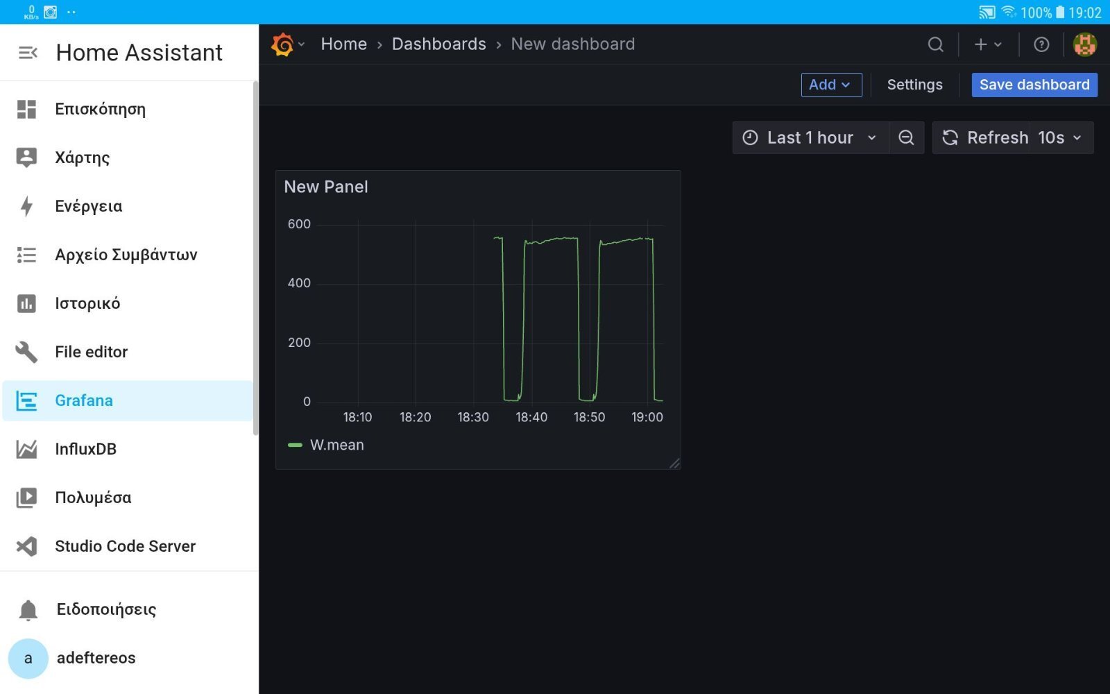

Lofarek Δημοσ. 25 Ιουλίου Δημοσ. 25 Ιουλίου 1 ώρα πριν, MARIOSNURSE είπε Ναι το έχω. Όντως Made in Japan. Θα το δω για τη θερμοκρασία, αν και μας αρέσει το κρύο. Μόνωση μέτρια + οροφή + διπλά τζάμια . Λίγο τσιμπημένο δεν είναι το δικό σου; Εχω μετανιωσει που το πηρα Εχω και διπλα του στα 30 cm το δικο σου αλλα δεν το βαζω..... Μόλις τώρα, Lofarek είπε Εχω μετανιωσει που το πηρα Εχω και διπλα του στα 30 cm το δικο σου αλλα δεν το βαζω..... 40 λεπτά πριν, cmaniac είπε Τα 24ρια θέλουν αμπεροτσιμπιδες. Shelly EM πχ. Μαγκες μετα πολλων κοπων και βασανων πηρα το πρωτο μου γραφημα Ουτε ξερω αν το εχω σωσει το dashboard αυτο . Εφτυσα αιμα με το chat gtp αλλα η αρχη ειναι το ημισυ του παντος .. 2 1
