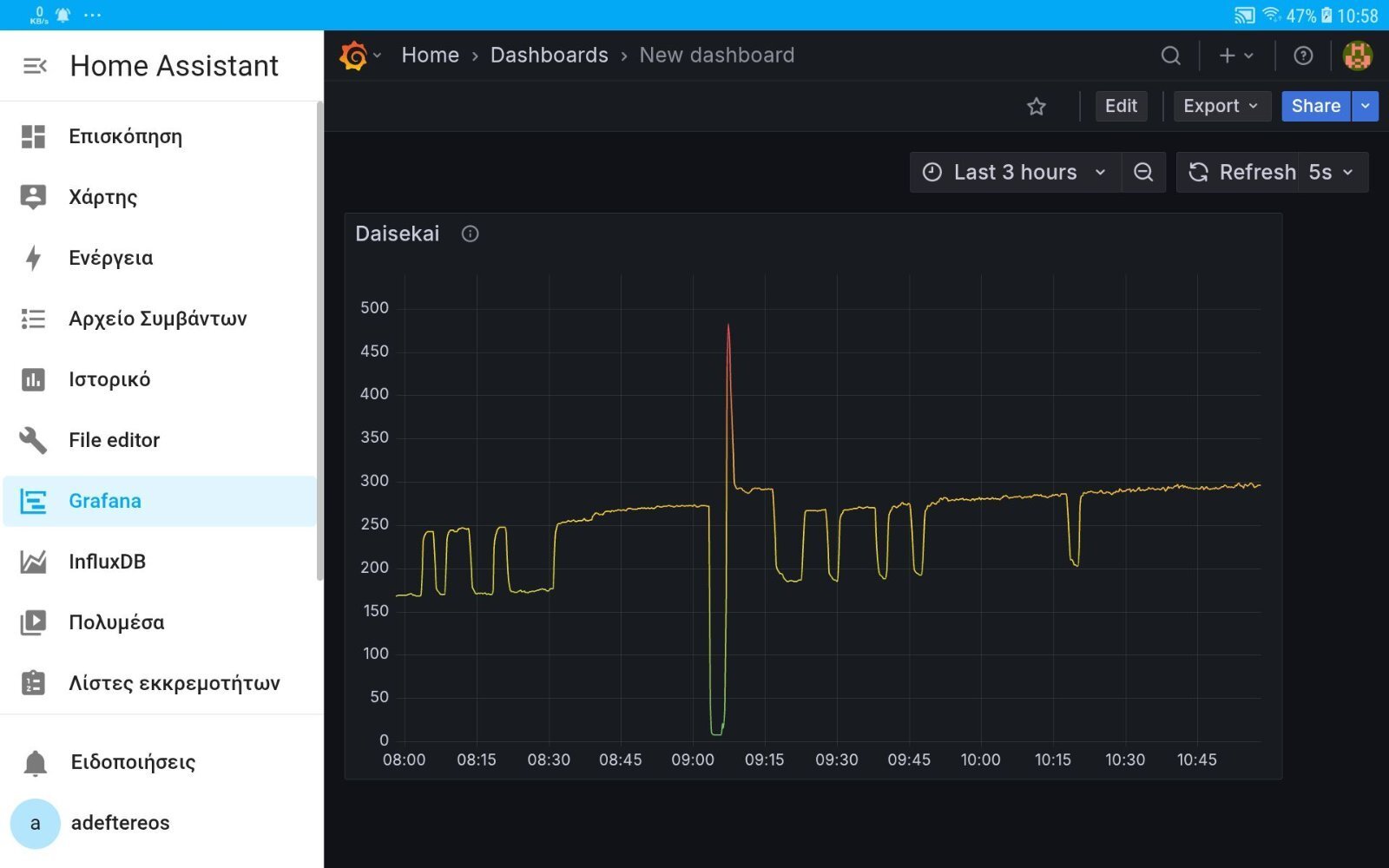

Lofarek Δημοσ. 26 Ιουλίου Δημοσ. 26 Ιουλίου 13 ώρες πριν, liakjim είπε Προσωπικά βλέπω έναν wannabe θάλαμο eurovent 😅 Τώρα δε που έβαλε και homeassistant; Θα μπορεί να εκδίδει και πιστοποιητικά. 😎🤣 Μην με "τσιγκλατε" γιατι ετοιμος ειμαι να το κανω. 🤪🤪🤪 Αφυγρανση στους ποσους βαθμους. Επισης μια προταση shelly για 16αρα ασφαλεια πινακα που παει σε ενα mitsu που εχω. Να το βαλω και αυτο και να τελειωνω. Παει καλωδιο απευθειας απο πινακα στο 12ρι αυτο και δεν μπορω να το μετρησω πλεον

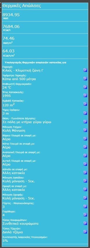

Nemogr Δημοσ. 26 Ιουλίου Δημοσ. 26 Ιουλίου Καλημέρα σας, Βρίσκομαι στη διαδικασία αγοράς κλιματιστικού, καθώς μόλις ολοκλήρωσα την ανακαίνιση του σπιτιού μου. Ομολογώ πως έχω μπερδευτεί αρκετά με την πληθώρα επιλογών που υπάρχουν στην αγορά και θα ήθελα τη βοήθειά σας. Το σπίτι είναι 120 τ.μ., διαθέτει θερμομόνωση και καινούργια ενεργειακά κουφώματα. Ο χώρος που θέλω να καλύψω (ψύξη και θέρμανση) είναι ενιαίος, περίπου 60 τ.μ. Το κλιματιστικό θα τοποθετηθεί σε κεντρικό σημείο του χώρου, ενώ η εξωτερική μονάδα θα βρίσκεται στο μπαλκόνι, σε μικρή απόσταση. Από όσα έχω διαβάσει, φαίνεται πως χρειάζομαι μονάδα 24.000 BTU, ωστόσο δεν γνωρίζω ποια μάρκα να επιλέξω ή ποιες επιπλέον λειτουργίες/χαρακτηριστικά θα ήταν καλό να προσέξω. Το Budget μου είναι 1000-1500 ευρώ. Θα εκτιμούσα πολύ τη συμβουλή σας. Σας ευχαριστώ εκ των προτέρων.
cmaniac Δημοσ. 26 Ιουλίου Δημοσ. 26 Ιουλίου (επεξεργασμένο) 1 ώρα πριν, Nemogr είπε Καλημέρα σας, Βρίσκομαι στη διαδικασία αγοράς κλιματιστικού, καθώς μόλις ολοκλήρωσα την ανακαίνιση του σπιτιού μου. Ομολογώ πως έχω μπερδευτεί αρκετά με την πληθώρα επιλογών που υπάρχουν στην αγορά και θα ήθελα τη βοήθειά σας. Το σπίτι είναι 120 τ.μ., διαθέτει θερμομόνωση και καινούργια ενεργειακά κουφώματα. Ο χώρος που θέλω να καλύψω (ψύξη και θέρμανση) είναι ενιαίος, περίπου 60 τ.μ. Το κλιματιστικό θα τοποθετηθεί σε κεντρικό σημείο του χώρου, ενώ η εξωτερική μονάδα θα βρίσκεται στο μπαλκόνι, σε μικρή απόσταση. Από όσα έχω διαβάσει, φαίνεται πως χρειάζομαι μονάδα 24.000 BTU, ωστόσο δεν γνωρίζω ποια μάρκα να επιλέξω ή ποιες επιπλέον λειτουργίες/χαρακτηριστικά θα ήταν καλό να προσέξω. Το Budget μου είναι 1000-1500 ευρώ. Θα εκτιμούσα πολύ τη συμβουλή σας. Σας ευχαριστώ εκ των προτέρων. Το κλιματιστικό που θα βάλεις θα επαρκεί μόνο για τον χώρο του. Συνεπώς ο υπολογισμός που έχεις κάνει για ολο το σπίτι είναι λάθος. Δες τις οδηγίες συμπλήρωσης του ερωτηματολογίου για να φέρεις καλύτερα δεδομένα. Επεξ/σία 26 Ιουλίου από cmaniac

cmaniac Δημοσ. 26 Ιουλίου Δημοσ. 26 Ιουλίου 1 λεπτό πριν, babis792 είπε ερωτηματολόγιο Το ερωτηματολόγιο σου βγάζει φορτίο σε kW. Έκανες τη μετατροπή; 12 λεπτά πριν, Lofarek είπε Εξωτερικη 35 ζητουμενη 27 Άλλαξες κάτι στις ρυθμίσεις του μηχανηματος στις 9 και 5; Φαίνεται σα να κρέμασε χωρίς λόγο.
