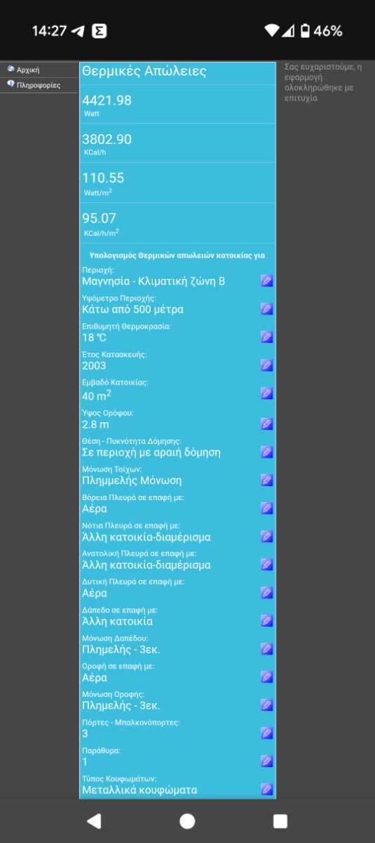

22 λεπτά πριν, cmaniac είπε
Γι αυτό χρειαζόμαστε τις απαντήσεις στο εργαλείο. Γιατί πρέπει να ξέρουμε σε ποια κλιματική ζώνη είσαι.
Άλλα τα 16000 BTU με εξωτερική -5 και εσωτερική 23 και άλλα με εξωτερική 5 με εσωτερική 23, όπως επίσης άλλα τα 16000 με εξωτερική 45 με εσωτερική 27 και άλλα τα 16000 με εξωτερική 35 και εσωτερική 27. Τα μηχανήματα έχουν μεγάλες διακυμάνσεις στην αποδοση αναλογα με τις εξωτερικές συνθήκες και τα σπίτια αντίστοιχα μεγαλες διακυμανσεις στις απώλειες αναλογα με τις εξωτερικές συνθήκες.
Ψάχνουμε να καλύψουμε με μηχανήματα ικανά να τέμνουν τους αξονες των απωλειών και απόδοσης κοντα στο όριο των συνθηκών που θα συναντήσουν.

2 λεπτά πριν, Alexcxvtr είπε
Μας έφερες δεδομένα για ολη την κατοικία. Ο κλιματισμός λειτουργεί μονο για το δωμάτιο που είναι τοποθετημένος.
Άλλαξε τις απαντήσεις σου για το δωμάτιο που θες να καλύψεις, γιατί τωρα σου βγάζει ενα τέρας.

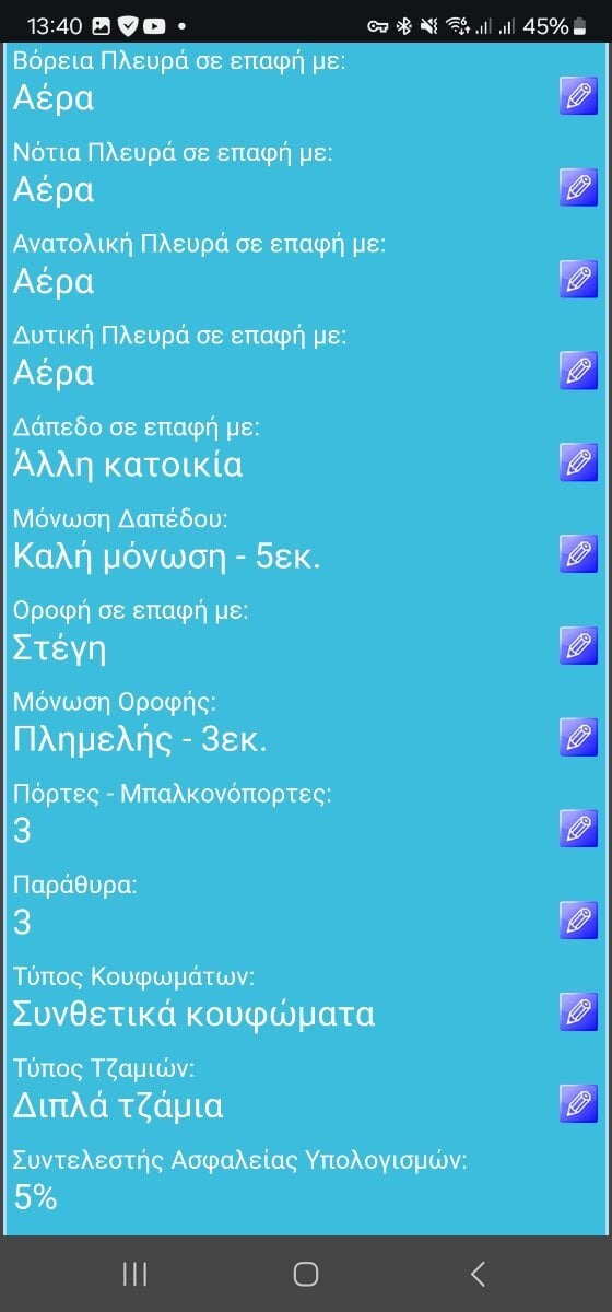

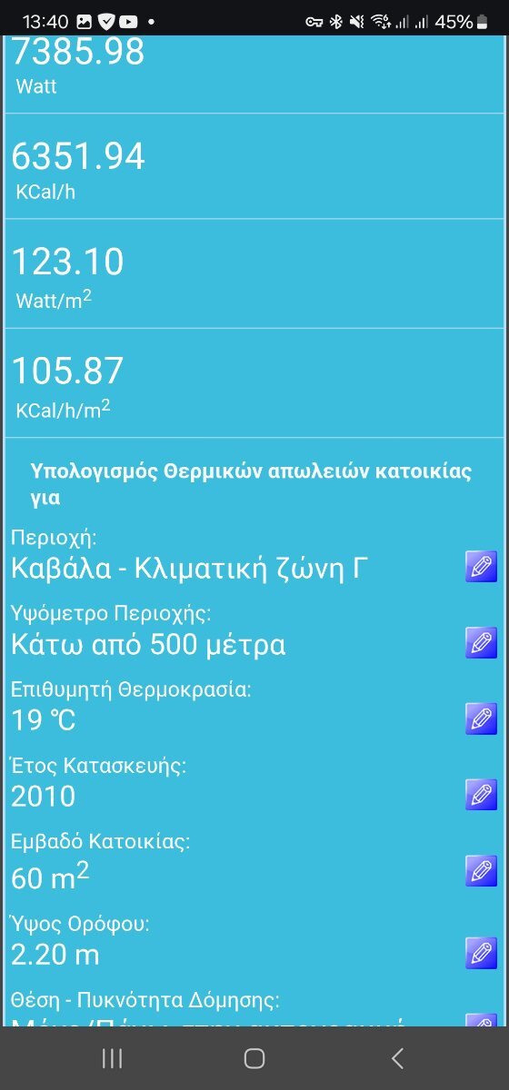

10 λεπτά πριν, cmaniac είπε
Θέλεις λίγο να δείς τις οδηγίες συμπλήρωσης;
Επειδή δεν είναι δική μου κατοικία, υπήρχαν λάθη.
Μίλησα με τον συγγενή μου, και ορίστε.
Μόνο για σαλόνι 45τ.μ.

1 λεπτό πριν, Alexcxvtr είπε
Εικάζω οτι παλι έχεις κάποια μικρά λάθη οπως ο αριθμός των εξωτερικών πορτών και των παραθύρων (μπαλκονόπορτες πχ)  που έχει το δωματιο (3+3 μοιάζουν λίγο πολλά) και οτι το δωμάτιο μπορεί να μην εχει επαφη με αέρα σε 3 πλευρές.
Με τα δεδομένα που μας έφερες και με βαση το οτι η κλιματικη ζωνη Γ έχει όριο τους -8 (που επιβεβαιώνω οτι τα ημιορεινά της Καβάλας καπου εκει παίζουν), τότε και με τις διορθώσεις που σου ειπα θες μηχάνημα που να αποδίδει περίπου 6kW στις -8. Επιβεβαίωσε τα όλα σε παρακαλώ, γιατί το πρόβλημα σου είναι πολύ μεγαλυτερο απο 16000 BTU ονομαστικά (τα ονομαστικά αναφέρονται στους 7 βαθμούς εξωτερική θερμοκρασία).
9 λεπτά πριν, cmaniac είπε
Σαλόνι: 1 διπλή μπαλκονόπορτα, 1 μονή μπαλκονόπορτα, 1 εξώπορτα.
Κουζίνα (ενιαία με σαλόνι, εντάσσεται στα 45τ.μ.): 1 μονό παράθυρο.
Μπάνιο (δεν το έβαλα στον υπολογισμό): 1 παραθυράκι.
Δωμάτιο (δεν το έβαλα στον υπολογισμό): 1 διπλό παράθυρο.
Ναι, 3 μεριές εκτεθειμένες σε αέρα, 1 μεριά (νότια) "κολλάει" στο δωμάτιο.
Η τουαλέτα είναι πολύ μικρή. Σαν αποθηκουλα.
Το σπίτι είναι μόνο του, υπάρχει εξαιρετικά αραιή δόμηση τριγύρω και πυκνό πευκόδασος από βορειοδυτικά.
Ο ήλιος το "χτυπάει" από τις 9π.μ. ως τις 2μ.μ., καθώς από την ανατολή υπάρχει βουνό 600μ., που πρέπει να "σκαρφαλώσει" ο ήλιος.
