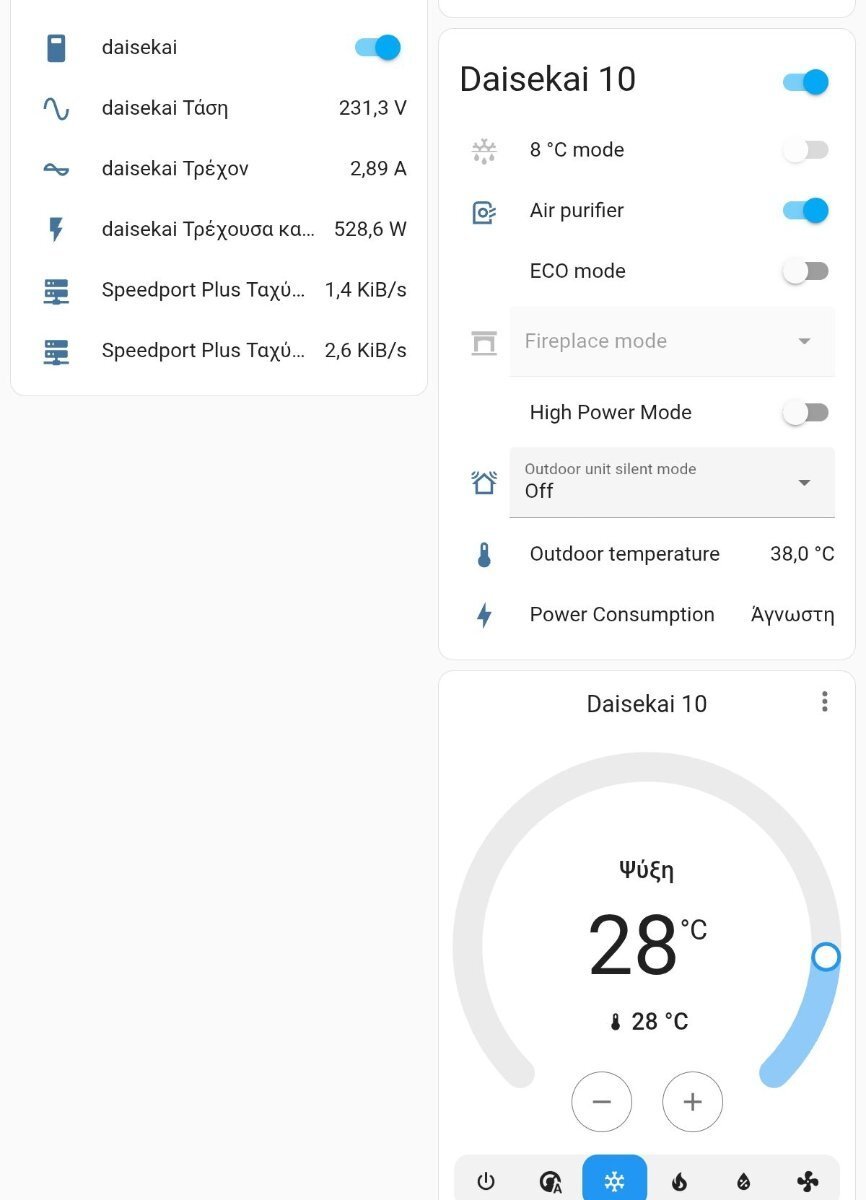

Πως τα βλεπεις τα καταφερα στην ενσωματωση στο home assistant? Πως προχωρω απο εδω και περα?
Μόλις τώρα, Lofarek είπε

35 λεπτά πριν, Lofarek είπε
Το αριστερο tab ειναι το tapo tplink energy monitor
Πάρα πολύ ωραία.
Έχεις την εσωτερική θερμοκρασία (28, στο κάτω μέρος), το target (το μεγάλο 28) και την εξωτερική πάνω (38). Έχεις και την κατανάλωση από το Tapo, οπότε προχωράς.
Κάνοντας κλικ στο πάνελ του κλιματιστικού, μεγαλώνει και σου βγάζει όλες τις διαθέσιμες ρυθμίσεις
Την εσωτερική θα την ήθελα σε entity οπότε βεβαιώσου ότι δεν είναι disabled by default πηγαίνοντας Settings > Devices & Services > Toshiba > και δες εάν στα πάνελ έχεις disabled entities που να σε ενδιαφέρουν
Το Tapo ως μεγαλύτερο, θα το έβαζα στο Ururu, και θα έβαζα ένα από τα Shelly όταν έρθουν στο Daiseikai.

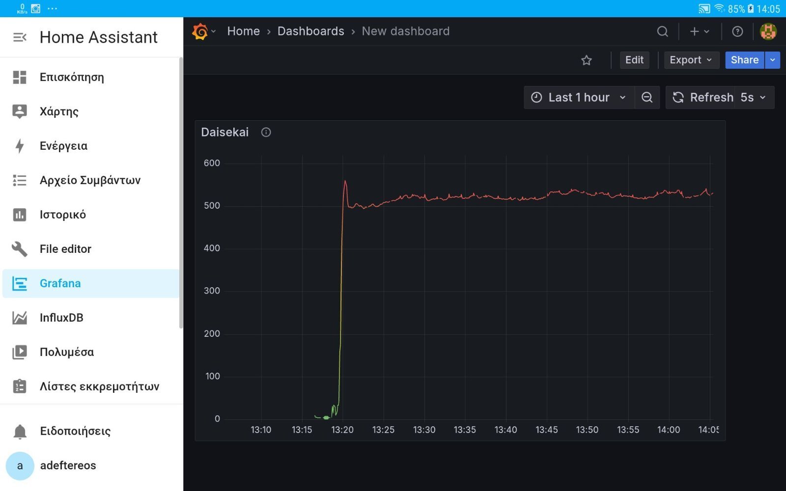

Προς το παρόν θα σου πρότεινα να φτιάξεις δύο panel στο Grafana, το ένα κάτω από το άλλο, όπως τα δικά μου, ώστε να παρακολουθείς θερμοκρασίες και καταναλώσεις, μήπως βγει κάποιο σοβαρό συμπέρασμα από την συμπεριφορά του.

Το πρόβλημα του είναι ότι κρεμάει, κυρίως. Η μεγαλύτερη υποψία που έχω είναι ότι του γυρίζει πίσω κρύος αέρας, διαβάζει ακραία διαφορά και κλείνει, οπότε το πρώτο πράγμα είναι να κατεβάσουμε την ταχύτητα στο χαμηλότερο δυνατό.
