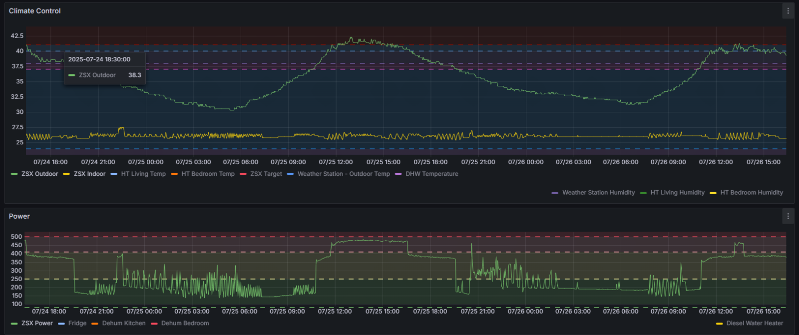

Κατ' αρχήν δες αν σου επιτρέπει να ρυθμίσεις την ταχύτητα του ανεμιστήρα στην αφύγρανση. Αυτό είναι ένα σημαντικό ατού, καθώς κερδίζεις κατά πάσα πιθανότητα απόδοση σε σχέση με την ψύξη. Τα υπόλοιπα θα σου τα πει ο cmaniac.
Παντως αν δεν ενεργοποιησεις το silent 2 της εξωτερικης απο τα 530 w σε πεταει "χαλαρα" στα 820. Κοβει στα 620 στο silent 1 και κατεβαινει στα 530 στο silent 2 με αυτην την εξωτερικη . Παρατηρησα χθες πως οταν η θερμοκρασια πηγε απο 40 στους 36 η καταναλωση επεσε στο μισο. Απο 500 στα 250...Παρεμπιπτοντως Tο econocool των μιτσου που εχω ειναι παρασαγγας καλυτερο στην καταναλωση στην ψυξη,.Κατεβαζει πολυ το οριο καταναλωσης και διευθετει την ροη ετσι που να ειναι πιο ευχαριστη. Το eco της toshiba απο την αλλη.. ειναι μετα απο μια ωρα να ανεβαινει ενα βαθμο στην ψυξη και να κατεβαινει ενα στην θερμανση. Αυτο το σκεφτεται και η γατα μου. Twin rotary seer 9,5 και τρια πουλακια καθονταν .....

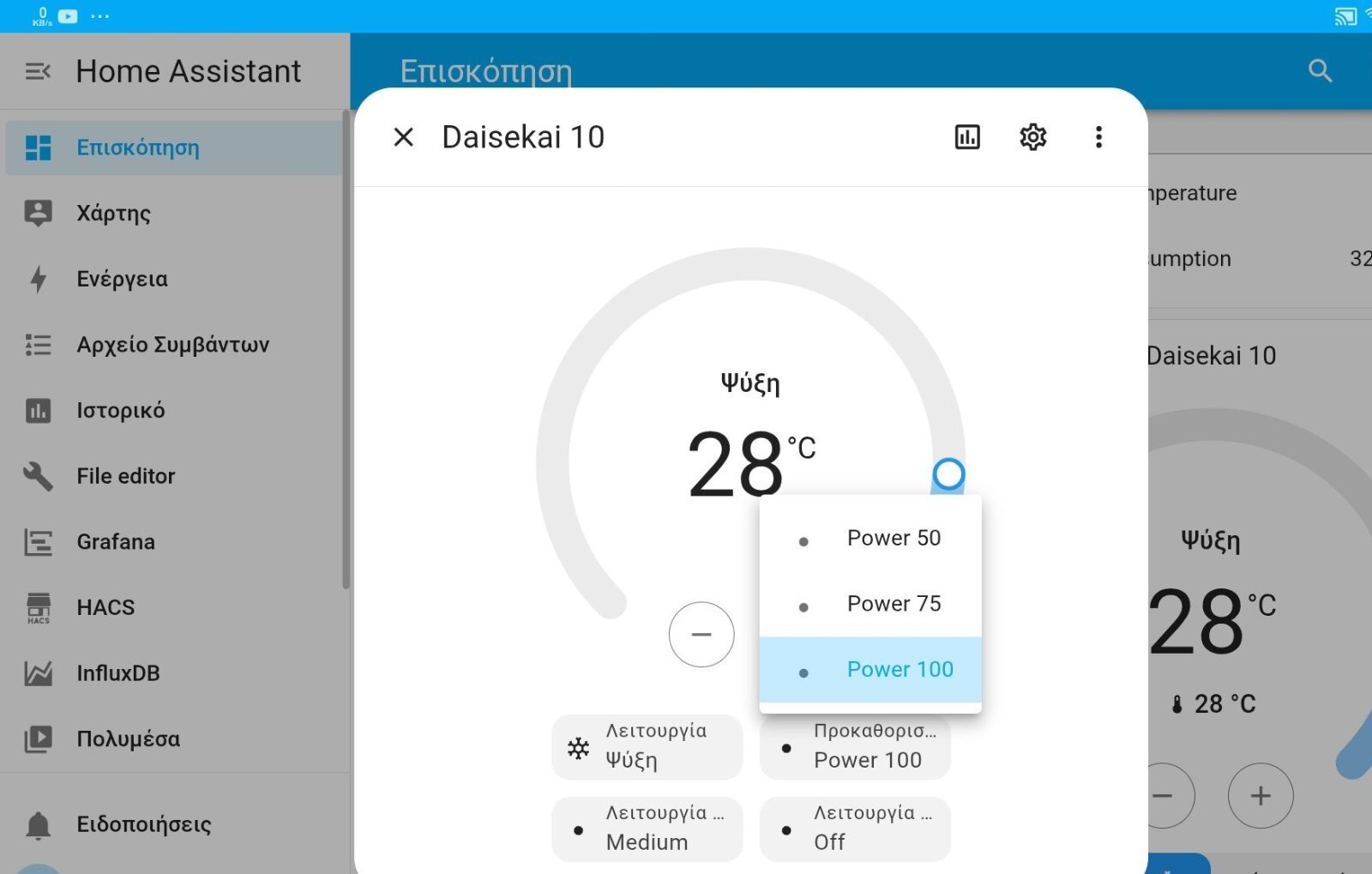

9 λεπτά πριν, cmaniac είπε
Πάρα πολύ ωραία.
Έχεις την εσωτερική θερμοκρασία (28, στο κάτω μέρος), το target (το μεγάλο 28) και την εξωτερική πάνω (38). Έχεις και την κατανάλωση από το Tapo, οπότε προχωράς.
Κάνοντας κλικ στο πάνελ του κλιματιστικού, μεγαλώνει και σου βγάζει όλες τις διαθέσιμες ρυθμίσεις
Την εσωτερική θα την ήθελα σε entity οπότε βεβαιώσου ότι δεν είναι disabled by default πηγαίνοντας Settings > Devices & Services > Toshiba > και δες εάν στα πάνελ έχεις disabled entities που να σε ενδιαφέρουν
Το Tapo ως μεγαλύτερο, θα το έβαζα στο Ururu, και θα έβαζα ένα από τα Shelly όταν έρθουν στο Daiseikai.
Προς το παρόν θα σου πρότεινα να φτιάξεις δύο panel στο Grafana, το ένα κάτω από το άλλο, όπως τα δικά μου, ώστε να παρακολουθείς θερμοκρασίες και καταναλώσεις, μήπως βγει κάποιο σοβαρό συμπέρασμα από την συμπεριφορά του.
Το πρόβλημα του είναι ότι κρεμάει, κυρίως. Η μεγαλύτερη υποψία που έχω είναι ότι του γυρίζει πίσω κρύος αέρας, διαβάζει ακραία διαφορά και κλείνει, οπότε το πρώτο πράγμα είναι να κατεβάσουμε την ταχύτητα στο χαμηλότερο δυνατό.

20 λεπτά πριν, cmaniac είπε
Αυτό που προτείνεις πιθανότατα θα εξαλείψει τα on/off, αλλά θα ανεβάσει πολύ την κατανάλωση και θα μειώσει την απόδοση. Νομίζω ότι έχει να κάνει με προστασίες που ενεργοποιούνται στο συγκεκριμένο μηχάνημα που δεν επιτρέπουν την μείωση των στροφών του συμπιεστή πέραν από ένα ορισμένο σημείο όταν οι εξωτερικές είναι πολύ ψηλές. Αλλά οι δοκιμές που θα κάνει θα μας δείξουν πολλά.

9 λεπτά πριν, Lofarek είπε
Αυτή μοιάζει με την ενσωματωμένη προστασία για υψηλές θερμοκρασίες.
Το silent δεν νομίζω ότι το χρειάζεσαι σε πρώτη φάση.
Το ECO στο δικό μου, διαβάζει μέσω του αισθητήρα χώρου εάν υπάρχει άνθρωπος ή ανθρώπινη δραστηριότητα και ανάλογα αλλάζει το target temp. Σίγουρα δεν το πήρα με αυτό το feature γνώμονα.
Ο στόχος είναι να βάλει τα automations που χρειάζεται για να πέφτει από μόνο του σε lowest ανεμιστήρα όταν έχει πέσει στην χαμηλότερη διαθέσιμη ταχύτητα συμπιεστή.

10 λεπτά πριν, Lofarek είπε
MSZ-EF35VE
Δεν είναι μεγάλο, μπορείς να του βάλεις είτε το ένα είτε το άλλο από αυτά που σου είπε ο Pan_K, είτε το 1PM Gen 3

17 λεπτά πριν, Lofarek είπε
Να δοκιμασω το 50% της ισχυος στο toshiba μηπως και αλλαξει κατι;
Το Medium που έχεις επιλέξει τι είναι;
Οπωσδήποτε, αν και το μόνο που θα αλλάξει είναι η μείωση της ισχύος κατά την εκκίνηση.
2 λεπτά πριν, cmaniac είπε
Ταχύτητα ανεμιστήρα
6 λεπτά πριν, Pan_K είπε
Απ'όσο έχω δει στα manual, υπάρχουν 5 modes του "Power select" που πηγαίνουν ως εξής:
100%>75%>50%>Silent 1> Silent 2.
Δεν θα έβαζα κάποιο από αυτά στην φάση που βρίσκεται αυτή τη στιγμή η καταγραφή των δεδομένων.

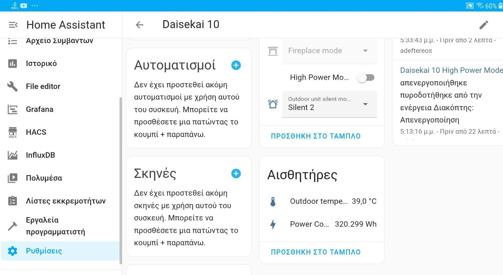

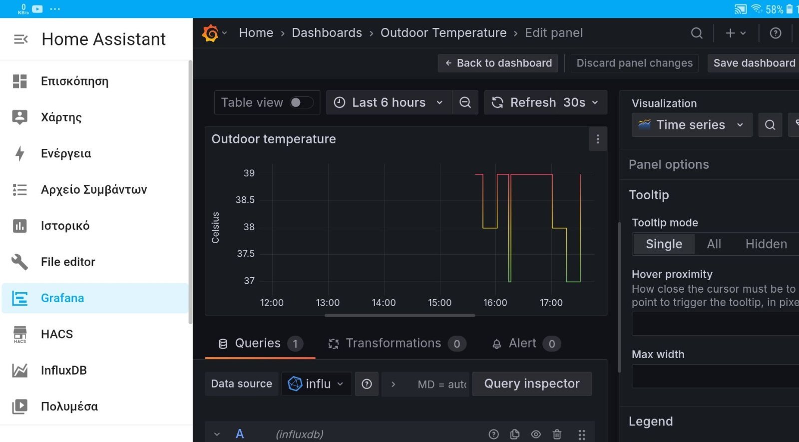

Οταν την μειωσα ανεβηκε η καταναλωση Υποψιν δεν το εχω αναφερει αλλα νομιζω οτι ειναι σημαντικο Δουλευω το ac σε συνδιασμο ανεμιστηρα οροφης παντα. Επισης κατι τελευταιο για σημερα αρκετα σας ζαλισα. Στα entities ως sensors εχει μονο εξωτερικη θερμοκρασια και καταναλωση σε kwh. Αρα θα πρεπει να περιμενω τα shelly h&t για να τα κανω installed. Παρολα  αυτα εφτιαξα και το διαγραμμα της εξωτερικης αν και ειναι χοντροκομενο . Ισως θελει μικροτερο refreshing rate. 20250726_173605070.jpeg.911bd2463294a35692c0fa629a7d347c.jpeg20250726_174629500.jpeg.9acd67e0ab51fd9c601e29c17c54eda7.jpeg

2 ώρες πριν, Lofarek είπε
Αυτό δεν είναι πολύ καλό, μπορεί με αυτό να το μπερδεύεις. Πάντα ξεκινάμε με καθαρό περιβάλλον για να κάνουμε troubleshooting.
Η φορά που χρησιμοποιείς προς τα πού οδηγεί τον αέρα; Μήπως τραβάει από κάτω προς τα πάνω και του ρίχνει τον κρύο αέρα πάνω του; Όχι ότι το ανάποδο θα ήταν άριστο δηλαδή.
Η αυξημένη κατανάλωση μπορεί να είναι παροδική, απλά το μηχάνημα μπορεί να μην προλαβαίνει να ισορροπήσει και να μπαίνει σε loop.
Δεν υπάρχει πρόβλημα σε αυτό. Μπορείς να φτιάξεις template sensor που να κάνει expose την τιμή indoor σε entity. Όπου yyyy το όνομα που έχεις δώσει. Το έχει συζητήσει και άλλος για το integration.
