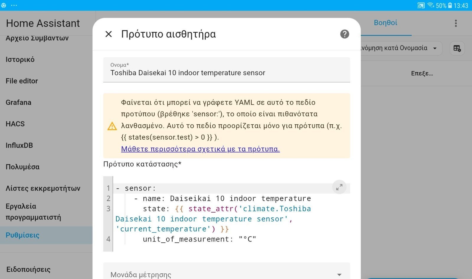

Η μετάφραση του template είναι πρότυπο. Έχεις κάτι τέτοιο;
Επίσης θεωρώ ότι θα σε βοηθήσει αν τα καταφέρνεις με τη γλώσσα να το γυρίσεις από τις ρυθμίσεις στα αγγλικά μιας και όλη η βιβλιογραφία είναι στα αγγλικά.

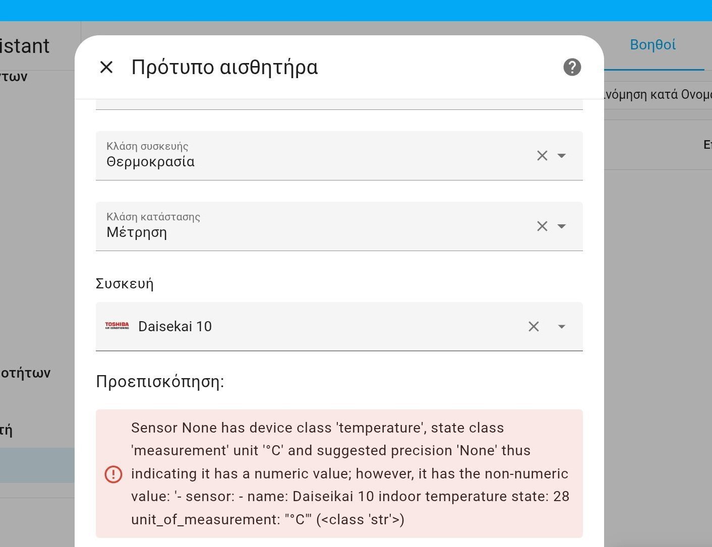

Δεν το αλλαξε σε αγγλικα ολο το μενου .Παρολα αυτα μου εβγαλε ενα λαθος στην διαδικασια μπορεις να το δεις σε παρακαλω?

Για την γλώσσα δοκίμασε να κάνεις sign out και sign in ξανά. Μπορεί η εφαρμογή να έχει κρατήσει κάποια cache. Έτσι κι αλλιώς ένας wrapper για browser είναι.
Για το template, στα spoiler σου έχω κάποιες οδηγίες εδώ:

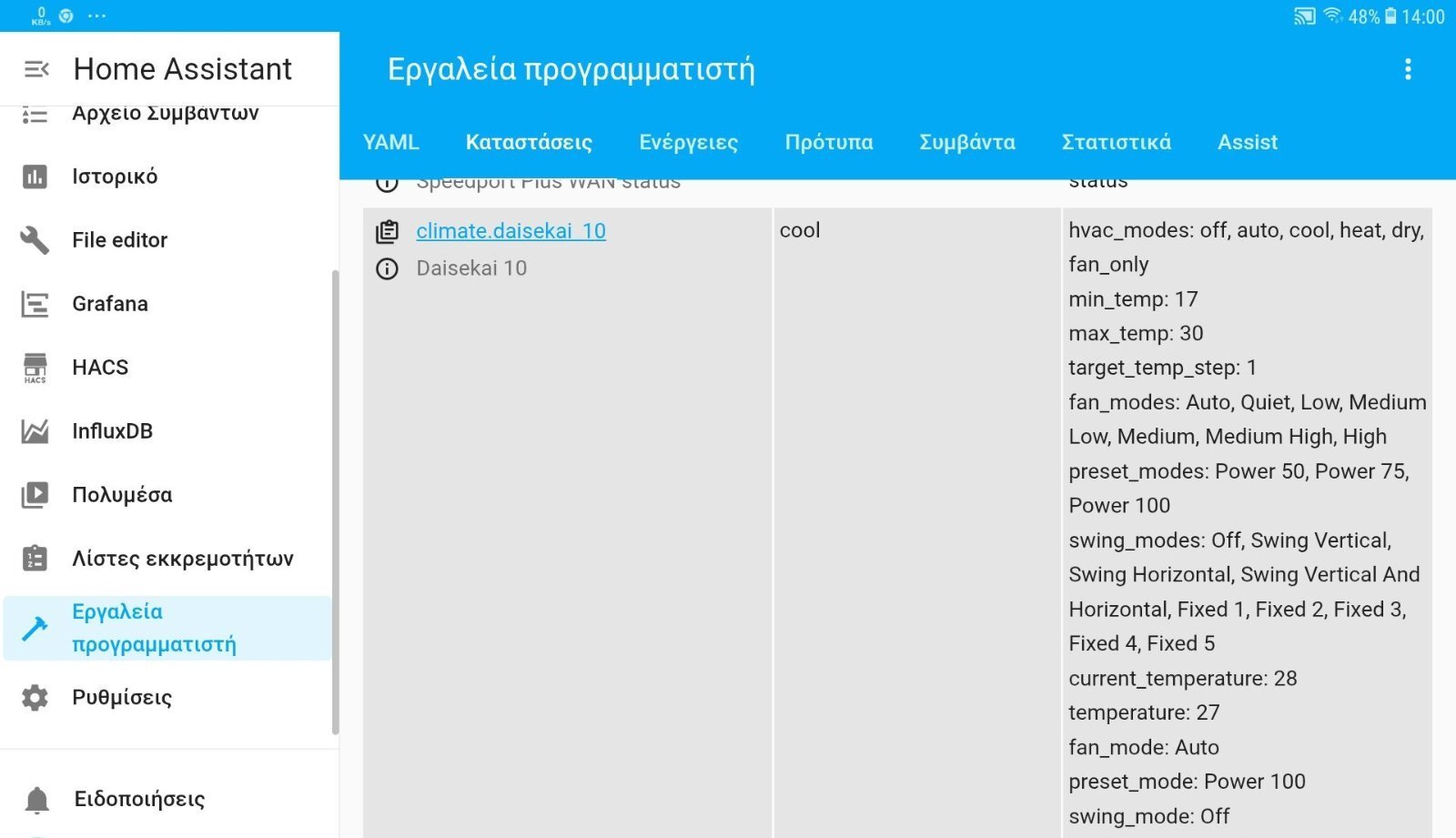

Το βρηκα και πριν αυτο που λες αλλα δεν καταλαβαιννω τι θα πρεπει να βαλω στο configuration
Αριστερά τα entities και δεξιά τα attributes.
Το attribute που σε ενδιαφέρει είναι το current_temperature, από το entity climate.daiseikai_10, άρα όπου yyyy στο παράδειγμα μου, θα βάλεις daiseikai_10, βάσει του παραπάνω.

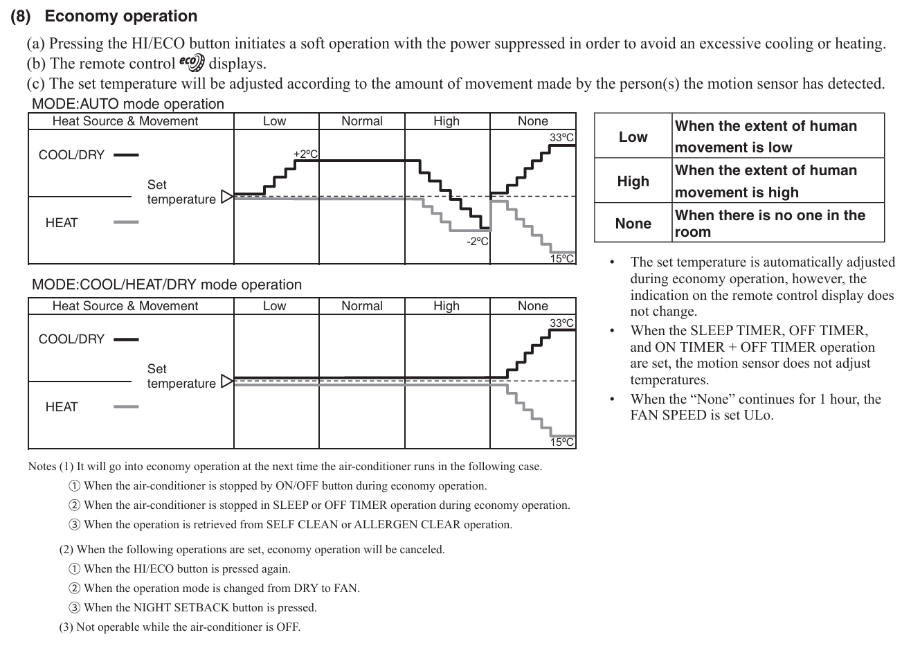

Για να καταλάβεις τι κάνει το eco στο δικό μου:

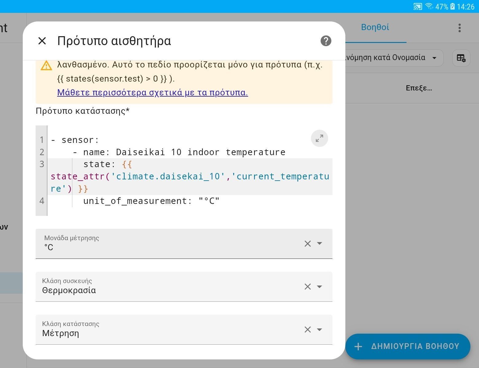

Κατι μου λεει πως ειμαι κοντα αλλα με παιδευει ακομη
3 λεπτά πριν, Lofarek είπε
Στο "πρότυπο κατάστασης" βάζεις μόνο το state definition. Δηλαδή μόνο το {{ ... }}
Δες την εικόνα από το HA μου, που έχω βάλει στο post μου, για να πάρεις παράδειγμα.
