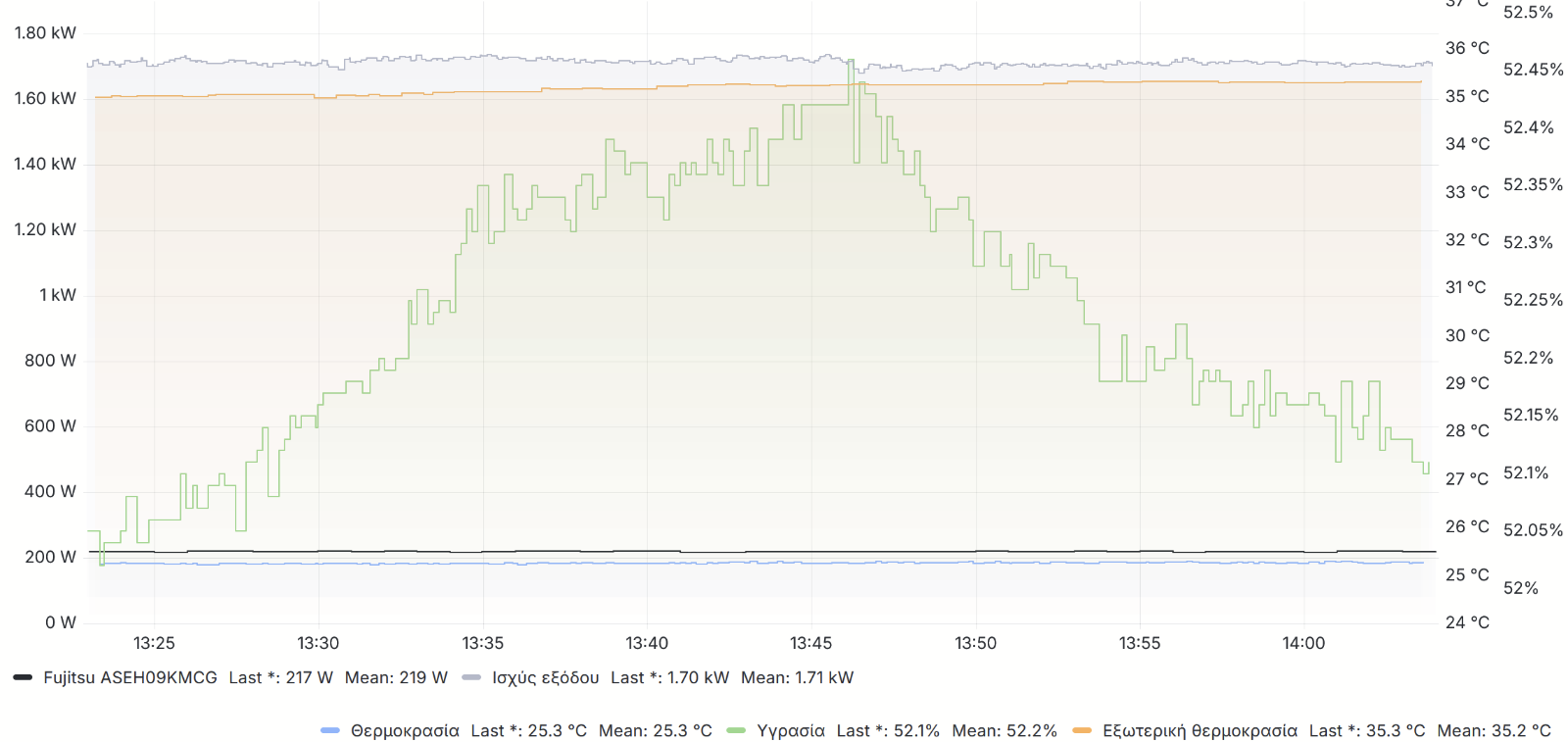

verlemakos Δημοσ. χθες στις 03:13 μμ Δημοσ. χθες στις 03:13 μμ 1 ώρα πριν, Pan_K είπε Αν χαμηλώσεις την θερμοκρασία και ειδικά αν μειώσεις την παροχή αέρα όχι μόνο εξομαλύνεται, μετατρέπεται σε ένα σούπερ αποδοτικό και αθόρυβο μηχάνημα, με EER που δεν επιτυγχάνει κανένα άλλο στην αθόρυβη λειτουργία. Στοιχηματίζω ότι ούτε το Ururu Sarara 9k δεν πιάνει EER κοντά στο 8 με εξωτερική 35 , ζητούμενη 25, θερμοκρασία δωματίου 25 και παροχή αέρα στα 270m3/h (αθόρυβο). θυμίζω: EER = ισχύς εξόδου/ κατανάλωση. Υ.Γ. το eco δεν βλέπω να κάνει κάτι σημαντικό πλην από την ρύθμιση της ζητούμενης κατά 1 βαθμό πιο πάνω, αλλά δεν το έχω ψάξει περισσότερο. Και εκεί που πίστευα ότι είχα κάνει αρκετές δοκιμές, με σπρώχνεις ξανά στον πειραματισμό. Θα το δοκιμάσω και αυτό, και πάντα με ορθανοιχτες πόρτες. Ίσως το eco απλά να μην αφήνει το συμπιεστή να ξεφύγει από κάποιο όριο περιστροφής και πάνω. Κι εγώ δεν ξέρω αν βοηθάει αυτή η ρύθμιση στην οικονομία (αλλά εις βάρος της αποδοτικότητας).

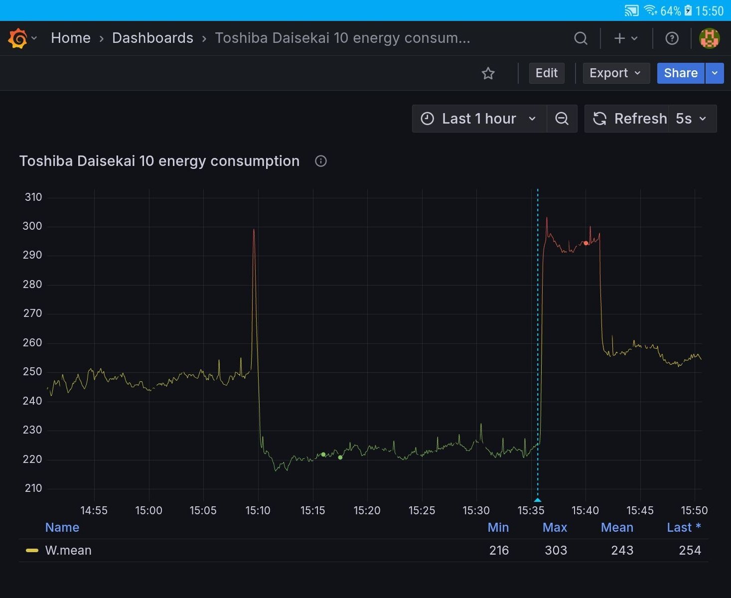

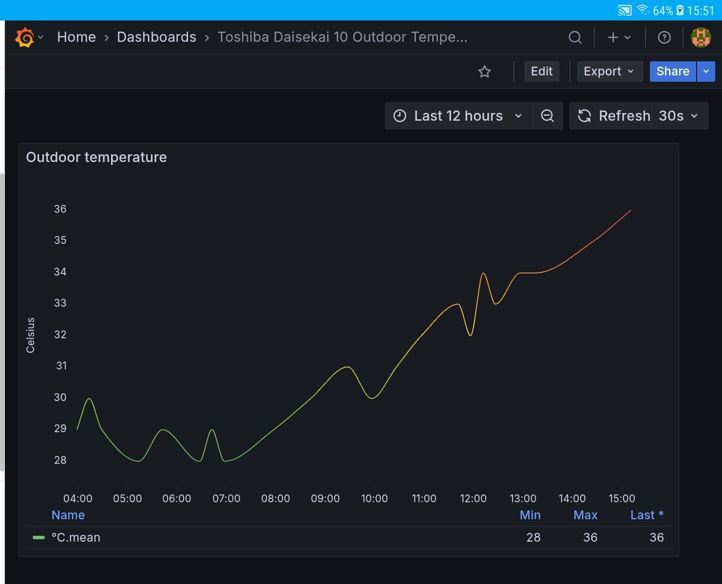

Lofarek Δημοσ. χθες στις 03:56 μμ Δημοσ. χθες στις 03:56 μμ 1 ώρα πριν, Pan_K είπε Αν χαμηλώσεις την θερμοκρασία και ειδικά αν μειώσεις την παροχή αέρα όχι μόνο εξομαλύνεται, μετατρέπεται σε ένα σούπερ αποδοτικό και αθόρυβο μηχάνημα, με EER που δεν επιτυγχάνει κανένα άλλο στην αθόρυβη λειτουργία. Στοιχηματίζω ότι ούτε το Ururu Sarara 9k δεν πιάνει EER κοντά στο 8 με εξωτερική 35 , ζητούμενη 25, θερμοκρασία δωματίου 25 και παροχή αέρα στα 270m3/h (αθόρυβο). θυμίζω: EER = ισχύς εξόδου/ κατανάλωση. Υ.Γ. το eco δεν βλέπω να κάνει κάτι σημαντικό πλην από την ρύθμιση της ζητούμενης κατά 1 βαθμό πιο πάνω, αλλά δεν το έχω ψάξει περισσότερο. Update πολυ πιο smooth η κατασταση σε σχεση με χθες με την χρηση του eco .Στο annotation βλεπουμε την αλλαγη απο 27 σε 26 ζητουμενη χωρις ιδιαιτερες αλλαγες στην καταναλωση με εξωτερικη 36 το θερμομετρο μου λεει. 37. Αλλο μηχανημα... 1

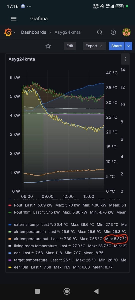

liakjim Δημοσ. χθες στις 05:18 μμ Δημοσ. χθες στις 05:18 μμ 5C αέρα έβγαλε το Fujitsu στη διαδικασία ψύξης του θερμού χώρου! 2
Pan_K Δημοσ. χθες στις 05:30 μμ Δημοσ. χθες στις 05:30 μμ 12 λεπτά πριν, liakjim είπε 5C αέρα έβγαλε το Fujitsu στη διαδικασία ψύξης του θερμού χώρου! Σε τι ρύθμιση το έβαλες;
kaklikos Δημοσ. χθες στις 05:46 μμ Δημοσ. χθες στις 05:46 μμ 26 λεπτά πριν, liakjim είπε 5C αέρα έβγαλε το Fujitsu στη διαδικασία ψύξης του θερμού χώρου! Το temp in ειναι αισθητηριο στην πανω μερια του κλιματιστικου που μπαινει ο αερας και το out στις περσιδες στην εξοδο του; ds18b20 ειναι τα αισθητηρια ;
