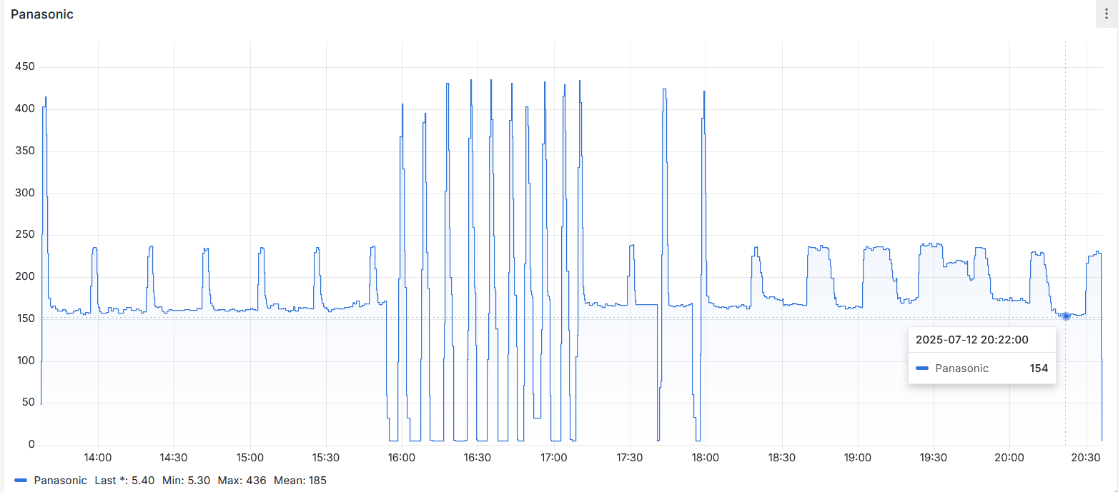

BrunoB Δημοσ. 28 Ιουλίου Δημοσ. 28 Ιουλίου 4 hours ago, flampouras said: Παρατηρούσα λοιπόν τις τελευταίες μέρες, ότι μετά το μεσημέρι, έκανε μια πολύ απότομη αύξηση η κατανάλωση, περίπου στα 600W (ASEG24KMTE) και ενώ ζητούσα 24, είχα μετά από λίγο στον χώρο περίπου 23 Εχω παρακολουθησει λιγο την συμπεριφορα του ASEG σου, εχω το ιδιο. Οκ, με τετοια ζητουμενη μαλλον εξηγειται το 600+W που βλέπω. Το τελευταιο 6ωρο διαγραμμα (14:30-20:30) ειναι λογω αυτοματισμου?
Pan_K Δημοσ. 28 Ιουλίου Δημοσ. 28 Ιουλίου (επεξεργασμένο) 24 λεπτά πριν, MARIOSNURSE είπε Τα Panasonic γιατί τα έχουμε τόσο υποτιμημένα; Είναι πολύ καλά μηχανήματα, απ' όσο ξέρω. Το δικά μας 18,000btu, 25 ετών, δουλεύει σαν σκυλί. Τα τελευταία 14 χρόνια είναι και αποκλειστική πηγή θέρμανσης, δουλεύοντας πολύ και δεν έχει πάθει τίποτα. Panasonic cs re12jke-1 του 2011. Είναι 12000 BTU και καλύπτει χώρο 45τμ. Πολύ καλό, στην ψύξη τουλάχιστον. 5 ώρες πριν, flampouras είπε Έκανα αυτοματισμό στο ha λοιπόν, όταν η κατανάλωση του κλιματιστικού είναι πάνω από 500W και θερμοκρασία χώρου κάτω από 24°C, να αλλάζει την ζήτηση σε 24.5°C και το αντίστροφο, δηλ. αν είναι κάτω από 500W και πάνω από 24.5°C η θερμοκρασία του χώρου, να αλλάζει την ζήτηση σε 24. Γι' αυτό και το drop σήμερα περίπου στις 15:08. 17 λεπτά πριν, BrunoB είπε Εχω παρακολουθησει λιγο την συμπεριφορα του ASEG σου, εχω το ιδιο. Οκ, με τετοια ζητουμενη μαλλον εξηγειται το 600+W που βλέπω. Το τελευταιο 6ωρο διαγραμμα (14:30-20:30) ειναι λογω αυτοματισμου? Απ' ό,τι βλέπω στο life grafana ίσως ο αυτοματισμός να χρειάζεται λίγη βελτίωση. Πχ να ενεργοποιείται μόνο σε συγκεκριμένες ώρες ή σε συγκεκριμένες εξωτερικές θερμοκρασίες που έχεις δει να αποσταθεροποιείται το μηχάνημα. Επεξ/σία 28 Ιουλίου από Pan_K
