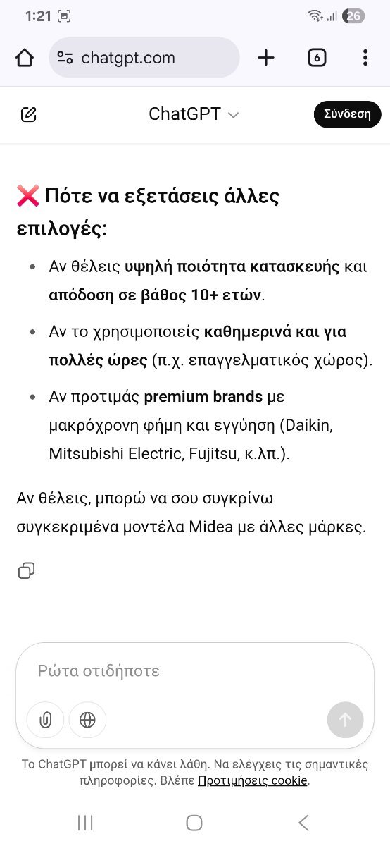

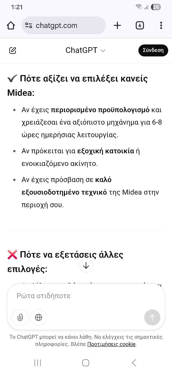

Καθαρά από περιέργια, γιατί έιστε τόσο εναντιών MIDEA και κινέζους συγκριτικά με ιαπωνέζικες κατασκευές; (που βέβαια κοστίζουν περισσότερα χρήματα). Γνωρίζω γενικά πχ για την ποιότητα των ιαπωνέζικων capacitor και τα high quality standards, ισχύει αυτό και στα AC δηλαδή;. Το daikin ururu sarara είναι πανάκριβο μηχάνημα με 9.0 seer, τι παραπάνω θα νιώσω εγώ σαν πελάτης συγκριτικά με ένα MIDEA 8.5, seer;  δεν μου φαίνετε ακραία μεγάλη η διαφορά. Είμαι πολύ καινούργιος στον χώρο τον κλιματιστικών και σκέφτομαι πως αν πχ η MIDEA είχε υψηλό failure rate στα AC της γιατί σήμερα συνεχίζει να δίνει 10 χρόνια εγγύηση σε όλο το μηχάνημα; αν η κατασκευή ήταν πολύ φθηνή η ακόμα και με χαμηλό QA, θα έμπαιναν πολύ άσχημα μέσα με τόσο μεγάλη εγγύηση. Μπορεί όμως να μην καταλαβαίνω κάτι..

16 λεπτά πριν, XghosT7 είπε
Και ο ΑΙ...
