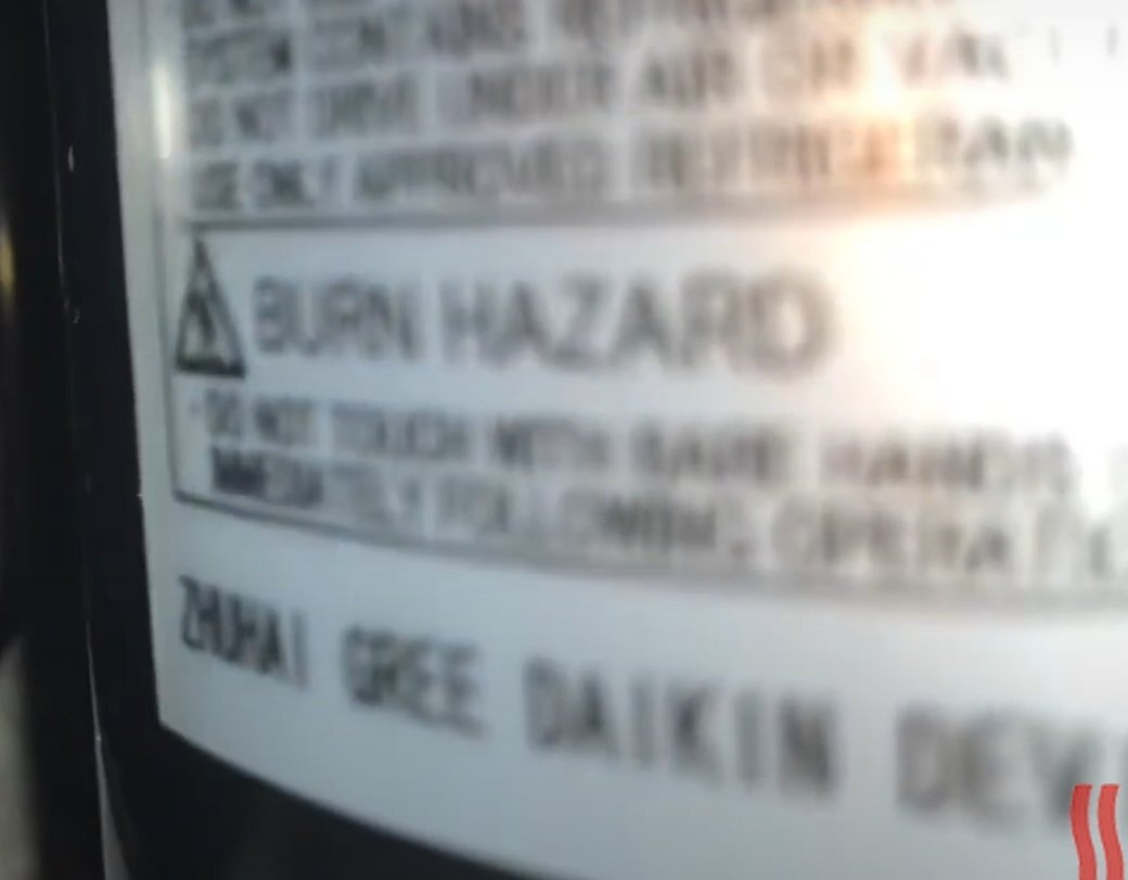

liakjim Δημοσ. 30 Ιουλίου Δημοσ. 30 Ιουλίου 3 ώρες πριν, MARIOSNURSE είπε Είναι ένας τύπος στο Youtube που ανοίγει καινούργια κλιματιστικά. Άνοιξε, λοιπόν ένα Toshiba. Η εξωτερική μονάδα έχει μοτέρ ανεμιστήρα Guangdong Welling Motor Manufacturing Co.,Ltd. (ΜΑDE IN CHINA) και κομπρεσέρ GMCC (Midea, MADE IN CHINA). Μας τελείωσε και η Toshiba, αλώθηκε από τους Κινέζους.
cmaniac Δημοσ. 30 Ιουλίου Δημοσ. 30 Ιουλίου (επεξεργασμένο) 6 ώρες πριν, liakjim είπε Ε και τι είναι; Gree! Τι είναι Gree? Toyotomi! Ε και τι είναι Toyotomi? Ιαπωνικό! Fixed (τι εννοείς δεν πάει και ανάποδα;) Επεξ/σία 30 Ιουλίου από cmaniac

MARIOSNURSE Δημοσ. 30 Ιουλίου Δημοσ. 30 Ιουλίου 6 ώρες πριν, liakjim είπε Η φθηνή σειρά, το έχεις πει και εσύ. Εδώ μιλάω για την premium.

MARIOSNURSE Δημοσ. 30 Ιουλίου Δημοσ. 30 Ιουλίου (επεξεργασμένο) 20 λεπτά πριν, MARIOSNURSE είπε Η φθηνή σειρά, το έχεις πει και εσύ. Εδώ μιλάω για την premium. Επίσης μην ξεχνάμε ότι εδώ πρόκειται για κοινή εταιρεία 50-50 όπου συνεισφέρουν τεχνογνωσία και οι δύο. Στην άλλη περίπτωση μιλάμε για απλή αγορά συμπιεστών από θυγατρική της Midea... Επεξ/σία 30 Ιουλίου από MARIOSNURSE 1

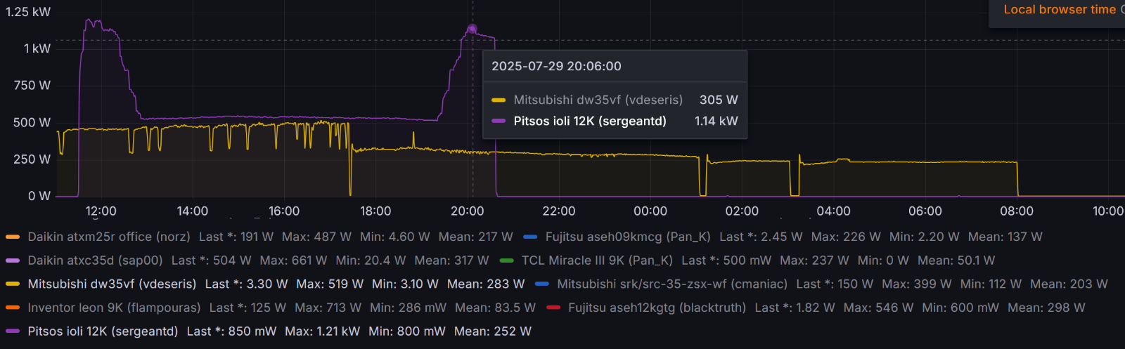

mandragoraSCR Δημοσ. 30 Ιουλίου Δημοσ. 30 Ιουλίου 16 λεπτά πριν, cmaniac είπε Τα ίδια ισχύουν και για σένα. Μοντέλο; Παρακολουθείς με κάποιον τρόπο την κατανάλωση; Ποιά είναι τα ελάχιστα Watt του μηχανήματος; Toyotomi gosai 24αρι. Θελω να βλεπω κατανάλωση με κάποιο τροπο αλλα δυστυχώς παίρνει απο πινακα κατευθείαν. εχω διαβασει πως γινεται αλλα δεν εχω το κουραγιο να μπω στην διαδικασία αυτη ακομα. σίγουρα κάποια στιγμή θα μπει μετρητής στον πίνακα.
Errik Δημοσ. 30 Ιουλίου Δημοσ. 30 Ιουλίου Το Miracle III μου δε λέει να πέσει κάτω απο τα 650 watt. Του σετάρω τη θερμοκρασία στους 28 βαθμούς παει το δωμάτιο κάπου στους 27 και πάλι δε πέφτει η κατανάλωση. Μήπως φταιει το ECO Mode; Στο gemini μου λέει οτι ρυθμίζει μόνο του τη θερμοκρασία στους 26, ισχύει κάτι τέτοιο; TCL Miracle III Eco Mode: Optimizing Comfort and Energy Savings The Eco Mode on the TCL Miracle III air conditioner is a specialized function designed to minimize energy consumption while maintaining a comfortable indoor environment. This feature operates by setting the air conditioner to a fixed, efficiency-optimized temperature of 26°C (79°F), reducing electricity usage and promoting slighter temperature fluctuations. 1
vdeseris Δημοσ. 30 Ιουλίου Δημοσ. 30 Ιουλίου 31 λεπτά πριν, Pan_K είπε ΓΙΑΤΙ ΚΡΑΖΟΥΜΕ ΤΑ MIDEA: μία σύνοψη Δεν ξέρω από που ν' αρχίσω και πότε θα τελειώσω. Κατ' αρχήν τα περισσότερα δεν δουλεύουν σαν inverter κλιματιστικά, καθώς τα on/off πάνε σύννεφο. Έτσι κάνω κι εγώ αξιόπιστα κλιματιστικά: δεν τα ζορίζω πολύ μην μου πάθουν τίποτε και σβήνω τον συμπιεστή για να μην χαλάσει. Καλό; Από την άλλη έχουν κάνει και την εξαπάτηση στα χαρακτηριστικά επιστήμη. Άπειρες φορές έχουμε αναφέρει ότι τα χαρακτηριστικά τους δεν ταιριάζουν με την πραγματικότητα. Η Midea έπαψε πια να δίνει λεπτομερή χαρακτηριστικά στα μοντέλα της σε ότι αφορά παροχές αέρα και ελάχιστη κατανάλωση. Η Inventor που είναι Midea δίνει τα χαρακτηριστικά και έχουν καταντήσει ανέκδοτο. Επίσης έχουν πολύ χαμηλή παροχή αέρα, μάλλον για να λένε ότι είναι αθόρυβα. Αυτό τα κάνει ακόμα λιγότερο αποτελεσματικά, γιατί την μέγιστη οικονομία την επιτυγχάνουν στις μεγάλες ταχύτητες ανεμιστήρα και οι περισσότεροι τις αποφεύγουν λόγω θορύβου. Για να καταλάβεις, τα περισσότερα Fujitsu έχουν την ελάχιστη παροχή αέρα εκεί που τα Midea έχουν την μέγιστη. Άλλο ένα χαρακτηριστικό τους είναι να ανεβάζουν πάρα πολύ την ισχύ κατά την εκκίνηση με αποτέλεσμα να σείεται το τόπος και να περιγράφουν πολλοί τον θόρυβο σαν αεροπλάνο που απογειώνεται. Αυτό σε κάθε on/off. Δεν είναι και τόσο φθηνά τελικά. Πάρε για παράδειγμα το λατρεμένο Pitsos Ioli 12K που κοστίζει περίπου τα ίδια και έχει παρόμοια χαρακτηριστικά (στα χαρτιά, υπόψιν) με ένα Mitsubishi MSZ-HR 12K. Και μετά δες και αυτήν την εικόνα από το life γράφημα κατανάλωσης που μπορείς να παρακολουθείς και εδώ: Όσο και αν το παρακολουθείς δεν θα το δεις να πέφτει κάτω από 500 watt το Ioli. Είχα και εγώ το αντίστοιχο σε Inventor, το Supreme και το ξήλωσα με μεγάλη ευχαρίστηση, όπως έκανα και με ένα Inventor Premium. Καλά ξεπουμπίδια. Άλλες κινέζικες εταιρίες, όπως η TCL είναι πολύ πιο τίμιες με τα χαρακτηριστικά των κλιματιστικών τους. Εδώ με την Midea δεν ξέρεις τι σου ξημερώνει. Το καλύτερο μοντέλο από άποψη ψύξης για το οποίο έχουμε θετικό feedback είναι το All easy Pro, αλλά όχι το 24άρι. Πάντως επειδή το Mitsubishi που δείχνεις είναι το δικό μου δεν είμαι καθόλου ευχαριστημένος από τον τρόπο λειτουργίας στην ψύξη του. Τα χαμηλότερα watt που πέφτει είναι ~250 και μετά κάνει on/off κατι που δεν δημιουργεί όπως ξέρουμε ωραία ατμόσφαιρα. Σε αντίθεση το Midea Xtreme Graphite που πέφτει χαμηλά μέχρι 100 watt και δεν σβήνει ποτέ. Σβήνει μόνο αν το βάλεις στο eco ή στο gear που εχει σαν επιλογή. Και συνολικά είναι πιο οικονομικό και αθόρυβο. Θα επανέλθω και τον χειμώνα με την θέρμανση που ο Ιάπωνας θα πρέπει να είναι πολύ καλύτερος 1
Errik Δημοσ. 30 Ιουλίου Δημοσ. 30 Ιουλίου 30 minutes ago, Errik said: Το Miracle III μου δε λέει να πέσει κάτω απο τα 650 watt. Του σετάρω τη θερμοκρασία στους 28 βαθμούς παει το δωμάτιο κάπου στους 27 και πάλι δε πέφτει η κατανάλωση. Μήπως φταιει το ECO Mode; Στο gemini μου λέει οτι ρυθμίζει μόνο του τη θερμοκρασία στους 26, ισχύει κάτι τέτοιο; TCL Miracle III Eco Mode: Optimizing Comfort and Energy Savings The Eco Mode on the TCL Miracle III air conditioner is a specialized function designed to minimize energy consumption while maintaining a comfortable indoor environment. This feature operates by setting the air conditioner to a fixed, efficiency-optimized temperature of 26°C (79°F), reducing electricity usage and promoting slighter temperature fluctuations. Αισίως 2 ώρες μετά έπεσε στο μισό (έχοντας απενεργοποιήσει το ECO). Για να δούμε πως θα πάει αυτό.
salss Δημοσ. 30 Ιουλίου Δημοσ. 30 Ιουλίου 11 ώρες πριν, MARIOSNURSE είπε Είναι ένας τύπος στο Youtube που ανοίγει καινούργια κλιματιστικά. Άνοιξε, λοιπόν ένα Toshiba. Η εξωτερική μονάδα έχει μοτέρ ανεμιστήρα Guangdong Welling Motor Manufacturing Co.,Ltd. (ΜΑDE IN CHINA) και κομπρεσέρ GMCC (Midea, MADE IN CHINA). Μας τελείωσε και η Toshiba, αλώθηκε από τους Κινέζους. Μιλάμε για το DAISEIKAI 10 πχ; ποιο είναι το κανάλι στο Youtube;
MARIOSNURSE Δημοσ. 30 Ιουλίου Δημοσ. 30 Ιουλίου (επεξεργασμένο) 3 λεπτά πριν, salss είπε Μιλάμε για το DAISEIKAI 10 πχ; ποιο είναι το κανάλι στο Youtube; Για το Shorai που είναι το 2ο σε τιμή. https://youtu.be/Svray9LErlw?si=kfQQsUaDWf0JthZV Επεξ/σία 30 Ιουλίου από MARIOSNURSE
