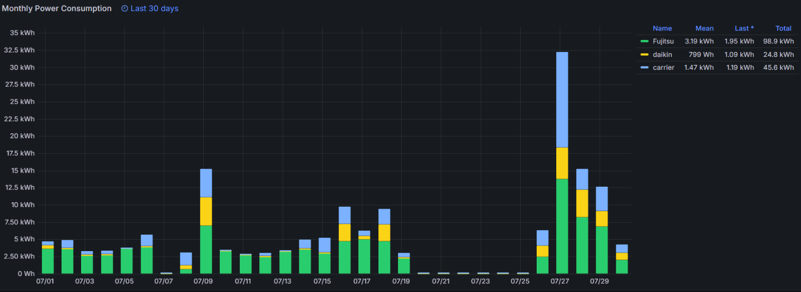

liakjim Δημοσ. Τετάρτη στις 03:30 μμ Δημοσ. Τετάρτη στις 03:30 μμ Και που λέτε, έλειψα κάποιες ημέρες από το σπίτι και αποφάσισα να κλείσω τα κλιματιστικά. Έκανα όμως καλά; Για να δούμε: Οι καταναλώσεις των προηγούμενων ημερών έπαιζαν από 4-5 σε μέτρια ζέστη, περίπου 7-10 σε πιο υψηλές θερμοκρασίες έως και 15KWh σε βαριές συνθήκες για όλο το σπίτι. Οι μέσες τιμές φαίνονται στην πρώτη στήλη δεξιά. Οι θερμοκρασίες ήταν σχετικά υψηλές, οπότε υποθέτω ότι μια τιμή των 10KWh είναι κάτι το λογικό. Οπότε γλίτωσα ας πούμε 6 1/2 ημέρες = 65KWh με κλειστά όλα. Βλέπουμε όμως ότι όταν τα κλιματιστικά πήραν μπροστά πάλι, έκαψαν 32+15+13=60KWh σε 3 ημέρες για να έρθει πάλι το σπίτι σε θερμοκρασία αντί για ας πούμε 30KWh που θα είχαν. Οπότε το κέρδος είναι της τάξης των 7.5€. Τα νούμερα είναι στο περίπου, οπότε το ποσό θα μπορούσε να είναι από 5 έως ας πούμε 10€. Οπότε για μένα προσωπικά θεωρώ ότι δεν αξίζει για τόσο μικρό όφελος χρημάτων να βάζουμε σε κίνδυνο ψυγεία, φάρμακα, τρόφιμα σε ντουλάπια κτλ που έχει το σπίτι και προσωπικά την επόμενη φορά που θα ξαναλείψω θα τα αφήσω ανοιχτά. Τι λέτε; 7 2

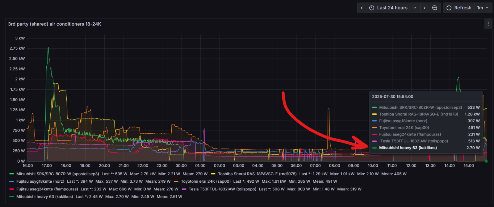

liakjim Δημοσ. Τετάρτη στις 04:01 μμ Δημοσ. Τετάρτη στις 04:01 μμ Και μόλις προστέθηκε το mitsubishi heavy 63 του @kaklikos !!! θα το βρείτε στο διάγραμμα με τα 18-24K κλιματιστικά: 6
Pan_K Δημοσ. Τετάρτη στις 04:03 μμ Δημοσ. Τετάρτη στις 04:03 μμ (επεξεργασμένο) 38 λεπτά πριν, liakjim είπε Οι θερμοκρασίες ήταν σχετικά υψηλές, οπότε υποθέτω ότι μια τιμή των 10KWh είναι κάτι το λογικό. Εγώ στο κέντρο της Αθήνας (105τμ) έκαιγα 19 kWh ανά ημέρα την εβδομάδα με τους καύσωνες με μέση εσωτερική θερμοκρασία 27,5 βαθμούς. Βέβαια οι απώλειές μου εκτοξεύονται το καλοκαίρι λόγω ταράτσας από πάνω και απουσίας εξωτερικής σκίασης. Νομίζω γλίτωσες περισσότερα με το κλιματιστικό κλειστό. Εγώ πάντως θα ρύθμιζα την εσωτερική θερμοκρασία ώστε να μην ξεπερνά τους 30 - 31 βαθμούς σαν μια μέση λύση. Επεξ/σία Τετάρτη στις 04:09 μμ από Pan_K
MARIOSNURSE Δημοσ. Τετάρτη στις 04:34 μμ Δημοσ. Τετάρτη στις 04:34 μμ 1 ώρα πριν, liakjim είπε Και που λέτε, έλειψα κάποιες ημέρες από το σπίτι και αποφάσισα να κλείσω τα κλιματιστικά. Έκανα όμως καλά; Για να δούμε: Οι καταναλώσεις των προηγούμενων ημερών έπαιζαν από 4-5 σε μέτρια ζέστη, περίπου 7-10 σε πιο υψηλές θερμοκρασίες έως και 15KWh σε βαριές συνθήκες για όλο το σπίτι. Οι μέσες τιμές φαίνονται στην πρώτη στήλη δεξιά. Οι θερμοκρασίες ήταν σχετικά υψηλές, οπότε υποθέτω ότι μια τιμή των 10KWh είναι κάτι το λογικό. Οπότε γλίτωσα ας πούμε 6 1/2 ημέρες = 65KWh με κλειστά όλα. Βλέπουμε όμως ότι όταν τα κλιματιστικά πήραν μπροστά πάλι, έκαψαν 32+15+13=60KWh σε 3 ημέρες για να έρθει πάλι το σπίτι σε θερμοκρασία αντί για ας πούμε 30KWh που θα είχαν. Οπότε το κέρδος είναι της τάξης των 7.5€. Τα νούμερα είναι στο περίπου, οπότε το ποσό θα μπορούσε να είναι από 5 έως ας πούμε 10€. Οπότε για μένα προσωπικά θεωρώ ότι δεν αξίζει για τόσο μικρό όφελος χρημάτων να βάζουμε σε κίνδυνο ψυγεία, φάρμακα, τρόφιμα σε ντουλάπια κτλ που έχει το σπίτι και προσωπικά την επόμενη φορά που θα ξαναλείψω θα τα αφήσω ανοιχτά. Τι λέτε; Γλίτωσες μια εβδομάδα με πολλή ζέστη (9 μέρες με 40+ το μεσημέρι και 28+ το βράδυ), οπότε μπορεί να ήταν και παραπάνω + η καταπόνηση λειτουργίας σε τόση ζέστη. Εγώ στο Ururu είδα αύξηση κατανάλωσης έως και 30%, όπως ανέφερα τις προηγούμενες ημέρες. Νομίζω καλά έκανες και τα έκλεισες.

Dimkask8 Δημοσ. Τετάρτη στις 05:44 μμ Δημοσ. Τετάρτη στις 05:44 μμ 2 hours ago, liakjim said: Και που λέτε, έλειψα κάποιες ημέρες από το σπίτι και αποφάσισα να κλείσω τα κλιματιστικά. Έκανα όμως καλά; Για να δούμε: Οι καταναλώσεις των προηγούμενων ημερών έπαιζαν από 4-5 σε μέτρια ζέστη, περίπου 7-10 σε πιο υψηλές θερμοκρασίες έως και 15KWh σε βαριές συνθήκες για όλο το σπίτι. Οι μέσες τιμές φαίνονται στην πρώτη στήλη δεξιά. Οι θερμοκρασίες ήταν σχετικά υψηλές, οπότε υποθέτω ότι μια τιμή των 10KWh είναι κάτι το λογικό. Οπότε γλίτωσα ας πούμε 6 1/2 ημέρες = 65KWh με κλειστά όλα. Βλέπουμε όμως ότι όταν τα κλιματιστικά πήραν μπροστά πάλι, έκαψαν 32+15+13=60KWh σε 3 ημέρες για να έρθει πάλι το σπίτι σε θερμοκρασία αντί για ας πούμε 30KWh που θα είχαν. Οπότε το κέρδος είναι της τάξης των 7.5€. Τα νούμερα είναι στο περίπου, οπότε το ποσό θα μπορούσε να είναι από 5 έως ας πούμε 10€. Οπότε για μένα προσωπικά θεωρώ ότι δεν αξίζει για τόσο μικρό όφελος χρημάτων να βάζουμε σε κίνδυνο ψυγεία, φάρμακα, τρόφιμα σε ντουλάπια κτλ που έχει το σπίτι και προσωπικά την επόμενη φορά που θα ξαναλείψω θα τα αφήσω ανοιχτά. Τι λέτε; Ανοιχτό με μεγαλύτερη ζήτηση 28-29.

cmaniac Δημοσ. Τετάρτη στις 07:13 μμ Δημοσ. Τετάρτη στις 07:13 μμ 3 ώρες πριν, liakjim είπε Και μόλις προστέθηκε το mitsubishi heavy 63 του @kaklikos !!! θα το βρείτε στο διάγραμμα με τα 18-24K κλιματιστικά: @kaklikos σ εχει ταραξει στα ον οφφ. Γυρνα ανεμιστηρα low για αρχή και αν συνεχίσει πας για dry. Έτοιμος για HA αυτοματισμούς είσαι όπως σε βλέπω. 2 ώρες πριν, Pan_K είπε αλλά στην χαμηλή ταχύτητα Υπάρχει κάποια ενδιάμεση ταχύτητα που να κρατάει θερμοκρασία στοιχείου κάτω ή κοντά στον δρόσο; Εμένα στο silent (300μ3) με τα 120-150W δεν εχω θέμα οπως είχα πει.
