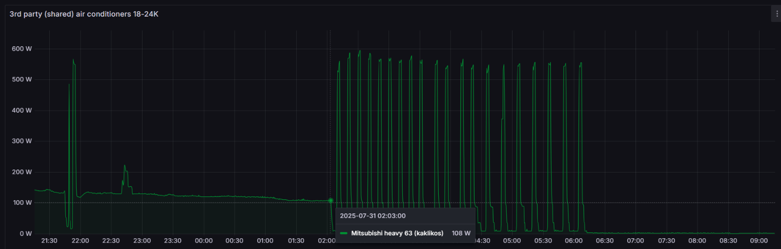

Δεν κλείνει όμως τον ανεμιστήρα στο off.
Ναι οντως δεν τον κλεινει. Δεν ξερω αν ειναι θεμα επιλογης και μπορω να το κανω να κλεινει; Παντως ολο το βραδυ το ειχα 24 αφυγρανση και ειδα παλι εκανε on off. Βεβαια η θερμοκρασια εξω επεσε στου 13 βαθμους εδω στην περιοχη οποτε σημερα το μηχανημα μαλλον θα μεινει κλειστο

Εάν σου κρεμάει στο dry/auto κατέβασε εναν βαθμό μέχρι να μην κρεμάει.
Το φορτίο σου είναι μικρό και η απόδοση πολύ υψηλή με εξω 26 και μέσα 25 οπότε είναι κάπως λογικό να κρεμάει.
100W πήγε, τι άλλο να κάνει; Απλά το κλείνεις εκεί.

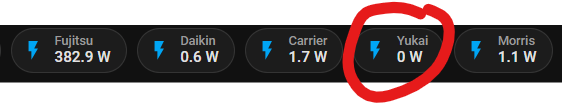

Βρήκα χρόνο και αντικατέστησα το καμμένο sonoff pow r2 στο yukai των πεθερικών με ένα shelly 1pm gen 3.
Spoiler
Από ότι βλέπω δεν φταίει το sonoff το οποίο δούλευε ασταμάτητα για πάνω από 6 χρόνια αλλά κάποια κακή σύνδεση, με οξείδωση του καλωδίου της φάσης στην ένωση (φαίνεται το πράσινο χρώμα), οπότε αδυνάτιζε η επαφή και κάποια στιγμή έγινε βραχυκύκλωμα. RIP σονοφάκι, υπηρέτησες πιστά αλλά σε πούλησε ο κακός ηλεκτρολόγος (εγώ).
ΥΓ Μιλάμε για τρελό εργαλείο!
Εντάξει μιλάμε όντως για τρομερά ισορροπημένο μηχάνημα. @kaklikos απο θόρυβο να μας πεις.
7 λεπτά πριν, liakjim είπε
  Απόκρυψη περιεχομένων
rn_image_picker_lib_temp_49e5fd91-475b-4
Να προσέχεις και με τη φάση και τον ουδέτερο στις συσφιξεις. Είναι πολλές οι ζημιές που έχουν γίνει από τον ουδέτερο και μόνο γιατί δεν λαμβάνεται υπόψη.
