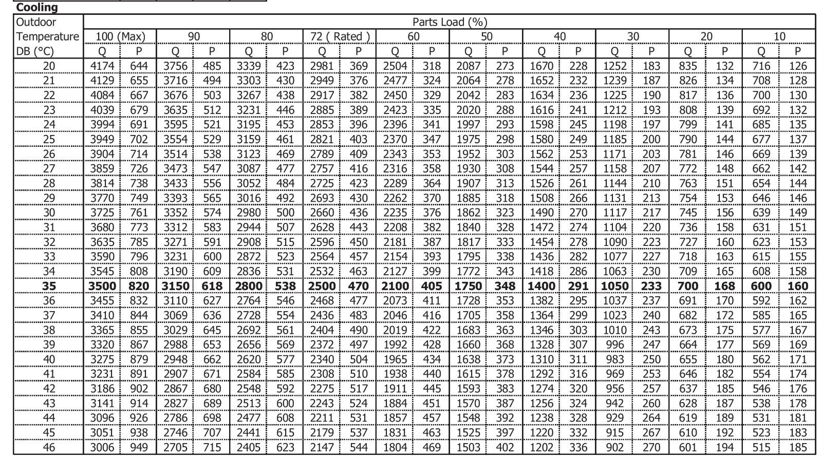

Θα δώσω απλώς μερικές ενδείξεις...
- Το μοντέλο 09kmcg έχει EER στην ονομαστική ισχύ (υπό τις τυπικές συνθήκες 35°C εξωτερικά και 27°C εσωτερικά) περίπου 3,85 (υπολογισμένο για την δηλωμένη ονομαστική ισχύ των 2500 W, δηλαδή με μερικό φορτίο περίπου 78% της συνολικής ισχύος των 3200 W)... Η ελάχιστη δηλωμένη ισχύς για τις ίδιες συνθήκες είναι 900 W, χωρίς να έχει δηλωθεί EER ή ποσοστό φορτίου για αυτό το ελάχιστο (έχουμε όμως ελάχιστη εισαγόμενη ισχύ-input- 250 W) αλλά με έναν απλό υπολογισμό προκύπτει EER 3,6.
- Αφού μιλούσαμε για το Ururu Sarara, προσκαλώ όποιον θέλει να αναλύσει και τα δεδομένα του για τις τυπικές συνθήκες (35°C).
- Και μια ακόμη πιο απλή ένδειξη: επισυνάπτω τον πίνακα Part Load Performance (ψύξη) ενός Daisekai με ίδια ονομαστική ισχύ με το Fujitsu για το οποίο μιλάμε... Με μια απλή διαίρεση θα παρατηρηθεί το EER του Daisekai σε διάφορα στάδια μερικού φορτίου.
Αν, παρά όλα αυτά, κάποιος μου πει και μου αποδείξει ότι υπό αυτές τις συνθήκες μια συσκευή μπορεί να πετύχει τέτοια απόδοση (EER), μάλλον θα καταλήξω — όχι απλώς να σας πω εδώ και να το πιστέψω κι εγώ ο ίδιος — ότι δεν ξέρω απολύτως τίποτα για τα κλιματιστικά, ότι είμαι ο τελευταίος άσχετος πάνω στο θέμα.

11 λεπτά πριν, amotida είπε
Τι είναι το Q; Είναι Total Capacity (TC) ή Sensible Heat Capacity (SHC);
Έχω πει πάρα πολλές φορές ότι δεν ξέρουμε καθόλου πώς βγαίνουν αυτά τα νούμερα. Έχω παραθέσει και το πινακάκι της Fujitsu που δείχνει ότι με εξωτερική 35 βαθμούς και εσωτερική 27 έχει υπολογιστεί ισχύς εξόδου 2,5kw με κατανάλωση 650 watt! Συγνώμη, αλλά τέτοια κατανάλωση δεν έχω δει ποτέ μα ποτέ στο δικό μου μοντέλο. Και όπως έχω πει χαριτολογώντας, αυτά τα νούμερα βγαίνουν όταν πας να ψύξεις την καλύβα του μπαρμπα-Θωμά και την εγκατάσταση την έχει κάνει δωρεάν ο Κωτσόβολος.
Ο λόγος που γίνεται όλο αυτό νομίζω ότι είναι εμπορικός και αποσκοπεί στο να σε σπρώξει εύκολα ο κατασκευαστής σε μεγαλύτερα μοντέλα.
Επεξ/σία από Pan_K
Το Q ποτέ δεν αναφέρεται στο SHC. Άλλωστε είναι εύκολο να το καταλάβει κανείς... Κοιτάμε την τιμή "rated" στον πίνακα (όπου βλέπουμε ότι είναι 2500W) και δεν μπορεί να υπάρξει καμία σύγχυση.

35 λεπτά πριν, amotida είπε
