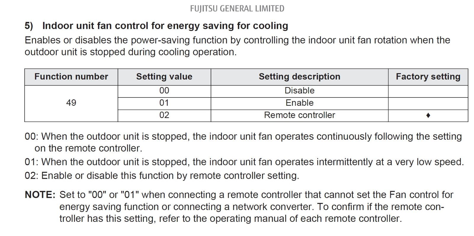

On 13/08/2024 at 23:34, amotida said:
ASEH09KNCA / AOEH09KNCA
Μπορούμε να προσθέσουμε αυτό το Fujitsu στη λίστα των κλιματιστικών που ξέρουν να σβήνουν τον ανεμιστήρα της εσωτερικής μονάδας μόλις φτάσει στο "compressor off", σε λειτουργία ψύξης.
Αυτή είναι η εργοστασιακή ρύθμιση. Μπορεί επίσης να αλλάξει.
Βρήκα μόνο "design & technical manual", όχι service manual.
Επεξ/σία από amotida
