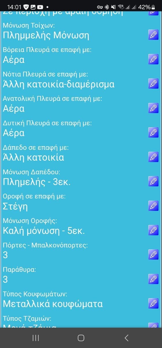

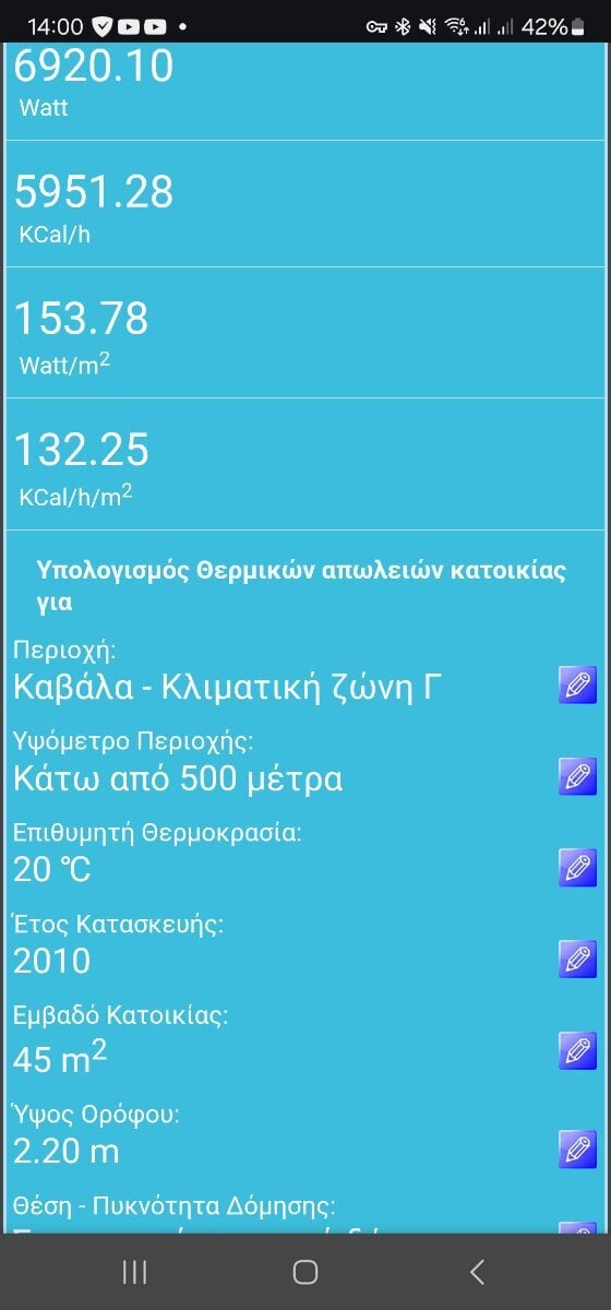

Στις 26/7/2025 στις 2:04 ΜΜ, Alexcxvtr είπε
Επειδή δεν είναι δική μου κατοικία, υπήρχαν λάθη.
Μίλησα με τον συγγενή μου, και ορίστε.
Μόνο για σαλόνι 45τ.μ.
Καλησπέρα και πάλι.
Ο συγγενής έχει αναβαθμίσει το μπάτζετ σε 1.200€ (ιδανικά 1.100€) για 3 άτοκες με Klarna + Δωρεάν εγκατάσταση.
Τον συγκεκριμένο συνδυασμό τον πρόσφερε μόνο το Public, αλλά τώρα ήρθε ειδοποίηση και από Σκρουτζ.
Μπορείτε να προτείνετε ένα τοπ-3;
Όπως βλέπετε, υπάρχουν αρκετές θερμικές απώλειες.
Έχω βάλει φίλτρα 16.000-24.000 BTU και Daikin, Toshiba, Fujitsu (δεν έχει Mitsubishi) και συμπληρωματικά Inventor, Midea, Toyotomi.
Ενδιαφέρεται για αγορά ΑΜΕΣΑ.
(Στο δικό μου σπίτι έχω 18αρι Edge).
https://www.skroutz.gr/c/407/oikiaka-klimatistika-inverter/m/202_292_296_298_1800_3784/Toshiba_or_Midea_or_Toyotomi_or_Fujitsu_or_Daikin_or_Inventor/f/407349_407350_1626600_1626602/18000-btu-24000-btu-22000-btu-16000-btu.html?free_installation=1&order_by=pricevat&order_dir=desc&utm_source=android&utm_campaign=skroutz_share
Ευχαριστώ πολύ.
Επεξ/σία από Alexcxvtr
49 λεπτά πριν, Alexcxvtr είπε
Καλησπέρα και πάλι.
Ευχαριστώ πολύ.
Ψύξη, θέρμανση ή και τα δύο; Θέλουμε άλλα πράγματα που πρέπει να έχει;
Ψύξη, θέρμανση.
Τα υπόλοιπα είναι μπόνους.
Αν έχει και WiFi, κομπλέ.
Αλλά μάς νοιάζει η λειτουργία πρώτα.
