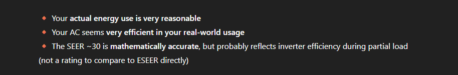

Το chatgpt στο SEER calculation έπαθε αμόκ 😂😂
Έχω το MIDEA AirGreen 12άρι σε κακό σπίτι με παλιά κουφώματα, εκτεθειμένο σε ήλιο και καθόλου μόνωση εκτός μόνο στην ταράτσα που την έκανα πριν ~2 μήνες (5 εκατοστά φελιζόλ). To chatgpt ισχυρίζεται ότι είναι πολύ καλή η κατανάλωση αλλά εγώ δεν είμαι σίγουρος μιας που είναι η πρώτη φορά στην ζωή μου που κλέίνω 1 μήνα με AC.
Χρήσω ωρών σε 29 ημέρες: 558 ώρες
Ολική κατανάλωση ενέργειας: 224.36kWh
Ζητήση θερμοκρασιών: 25C για της περισσότερες ημέρες, 26C στις υπόλοιπες.
Πιστέυτε ότι είναι καλή η κατανάλωση; 558 ώρες / 29 = 19,24 ώρες την ημέρα χρήση. Το seer πως το βγάζω από τα δεδομένα που έχω;
Με ζήτηση 25C σε κινέζικο είναι λογική κατανάλωση, βγάζει αρκετό νερό έξω; Τι θερμοκρασία φτάνει ο χώρος;
Προτείνω 27-28 θερμοστάτη την ήμερα και 25-26 το βράδυ και θα δεις διαφορά στην κατανάλωση.
Μέτρια ποσότητα νερού θα έλεγα, έχω δει κάτι άλλα να κάνουν λίμνες από νερό. Ο χώρος αν το έχω 25C είναι στα 24,8C με 25.1C και μένει σταθερός. Αντίστοιχα στα 26C, είναι στα 25,8C με 26,2C.
Υπάρχει περίπτωση τα 27C-28C να τα νιώθω ζεστά αλλά η αλήθεια επίτηδες το έβαζα τόσο χαμηλά αυτόν τον μήνα γιατί σε αυτο το σπίτι εδώ έχω ρίξει απίστευτο ιδρώτα με ατονία και ήθελα να παγώσω για ολοκλήρω μήνα για να νιώσω άνετα στο σπίτι μου μέσα επιτέλους.
Μόλις τώρα, XghosT7 είπε
Αν έπεφτε μικρό θα σου έβγαζε πολύ νερό οπότε είσαι οκ με το 12αρι και είναι καθαρά θέμα ρύθμισης.
Άνετα θα νιώθεις και στο 26-27 απλά θα πρέπει να κάνεις την αλλαγή μέρα/νύχτα που πέφτει η εξωτερική θερμοκρασία για να έχεις πάντα άνεση και σωστή υγρασία στον χώρο. Το βασικό είναι να το ξεκινήσεις 26-27 γιατί αν συνηθίσεις στο 25 δύσκολα ανεβαίνεις μετά.
