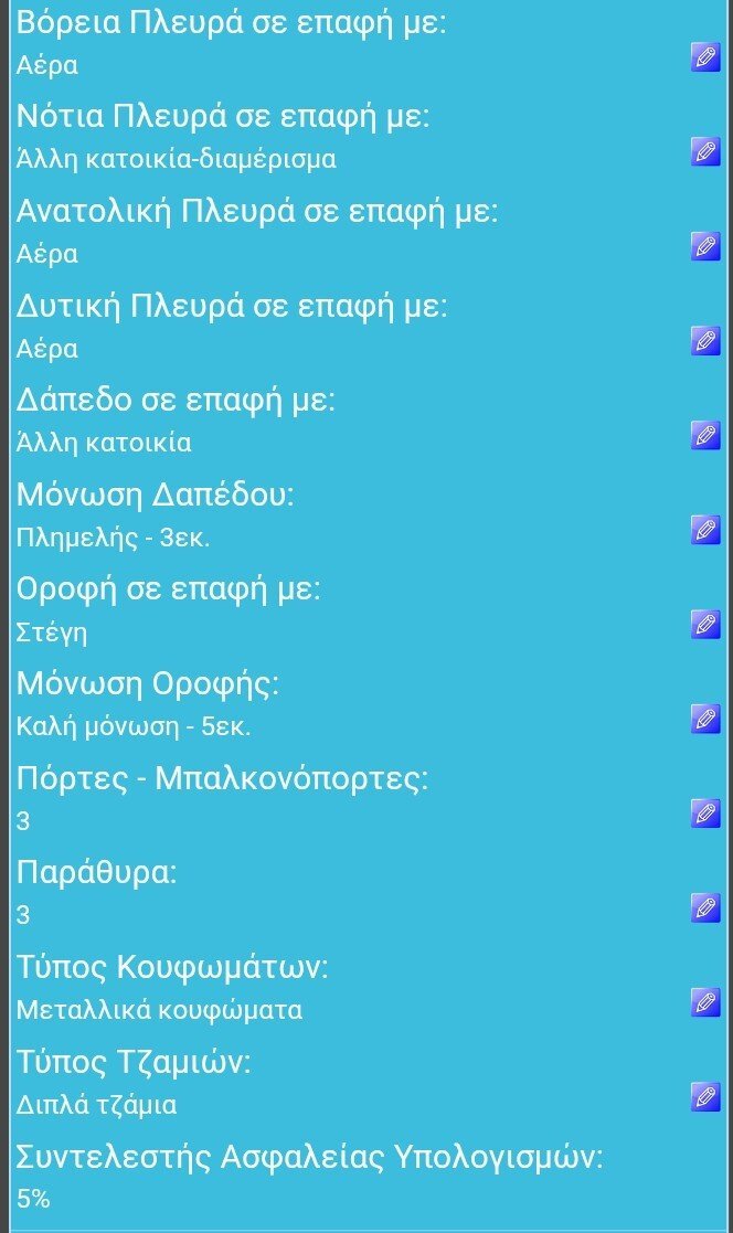

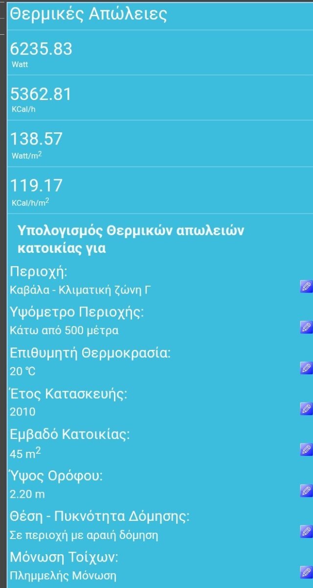

Είχες συμπληρώσει κάπου το ερωτηματολόγιο;
  1. Ανώτατο διαθέσιμο ποσό : 950€
  2. Νέα αγορά ή αντικατάσταση παλιού: Αλλαγή παλαιού επαρκούς κλιματιστικού 24000BTUs
  3. Επιθυμητό κατάστημα ή τύπος καταστήματος: Υποστηριξη πλάνο δώσεων, δωρεάν εγκατάσταση
  4. Χρήση κλιματιστικού προσδιορίζοντας αν είναι για αποκλειστική ψύξη, θέρμανση ή και τα δύο (πχ 20% ψύξη / 80% θέρμανση): 50% ψύξη / 50% θέρμανση
  5. Συχνότητα χρήσης πχ περιστασιακή πηγή ψύξης ή αποκλειστική πηγή ψύξης και θέρμανσης κτλ: Αποκλειστική πηγή θέρμανσης και ψύξη
  6. Αναφέρουμε αν έχουμε και αν μπορούμε να χρησιμοποιήσουμε και εναλλακτικό τρόπο θέρμανσης πχ λέβητας πετρελαίου : Μη Υπαρξη εναλλάκτικού τρόπου θέρμανσης
  7. Χώρος που θα τοποθετηθεί με προσδιορισμό αν θα είναι ενιαίος πχ σαλονοκουζίνα, υπνοδωμάτιο, τραπεζαρία κτλ : Ενιαίος χώρος 38τμ σαλόνι-τραπεζαρία-κουζίνα.
  8. Τοποθεσία (πόλη και περιοχή αν είναι Αθήνα) , προσδιορίζοντας ελάχιστες και μέγιστες θερμοκρασίες (αν έχουμε κοντά μετεωρολογικό σταθμό από το https://meteo.gr/Gmap.cfm το λέμε), υψόμετρο και τυχόν ιδιαιτερότητες (πχ πάνω στη θάλασσα, ξηρό κλίμα κτλ): Η Νίκαια Αττικής έχει μεσογειακό κλίμα με ζεστά, ξηρά καλοκαίρια (έως 41 °C) και ήπιους, υγρούς χειμώνες (μέσος όρος 6–8 °C). Βρίσκεται σε χαμηλό υψόμετρο (~30 μ.) κοντά στη θάλασσα και επηρεάζεται από βοριάδες, ιδιαίτερα το καλοκαίρι.
  9. Απαραίτητα, επιθυμητά και αδιάφορα features πχ wifi, ιονιστής,  μεγάλη εγγύηση, αθόρυβο κτλ: Απαραίτητα μεγάλη εγγύηση και να έχει wifi.
  10. Πληροφορίες περί μονώσεων, κουφώματα, ιδιαιτερότητες χώρου, προσανατολισμό, (πχ έντονη ηλιοφάνεια, ψηλοτάβανο, μαγαζί με ανοιχτές πόρτες κτλ): Καλούτσικες μονώσεις, έντονη ηλιοφάνεια , κουφώματα αλουμινίου με διπλά τζάμια χωρίς θερμοδιακοπή, ψηλοτάβανο.
  11. Τέλος για να δοθεί μια αίσθηση του χώρου, αναφέρουμε τις απώλειες του χώρου μας με χρήση του παρακάτω εργαλείου ΥΠΟΛΟΓΙΣΜΟΥ ΘΕΡΜΙΚΩΝ ΑΠΩΛΕΙΩΝ .
    Θερμικές Απώλειες
    6244.73Watt
    5370.47KCal/h
    164.34Watt/m2
    141.33KCal/h/m2
    Υπολογισμός Θερμικών απωλειών κατοικίας για
    Περιοχή:Αττική - Κλιματική ζώνη ΒΑλλαγή
    Υψόμετρο Περιοχής:Κάτω από 500 μέτραΑλλαγή
    Επιθυμητή Θερμοκρασία:21 ℃Αλλαγή
    Έτος Kατασκευής:2002Αλλαγή
    Εμβαδό Κατοικίας:38 m2Αλλαγή
    Ύψος Ορόφου:4 mΑλλαγή
    Θέση - Πυκνότητα Δόμησης:Σε περιοχή με αραιή δόμησηΑλλαγή
    Μόνωση Τοίχων:Πλημμελής ΜόνωσηΑλλαγή
    Βόρεια Πλευρά σε επαφή με:AέραΑλλαγή
    Νότια Πλευρά σε επαφή με:Άλλη κατοικία-διαμέρισμαΑλλαγή
    Ανατολική Πλευρά σε επαφή με:Άλλη κατοικία-διαμέρισμαΑλλαγή
    Δυτική Πλευρά σε επαφή με:AέραΑλλαγή
    Δάπεδο σε επαφή με:Άλλη κατοικίαΑλλαγή
    Μόνωση Δαπέδου:Πλημελής - 3εκ.Αλλαγή
    Οροφή σε επαφή με:ΑέραΑλλαγή
    Μόνωση Οροφής:Καλή μόνωση - 5εκ.Αλλαγή
    Πόρτες - Μπαλκονόπορτες:4Αλλαγή
    Παράθυρα:3Αλλαγή
    Τύπος Κουφωμάτων:Μεταλλικά κουφώματαΑλλαγή
    Τύπος Τζαμιών:Διπλά τζάμιαΑλλαγή
    Συντελεστής Ασφαλείας Υπολογισμών:5%

Τα ανοίγματα σου θα πρέπει να είναι λάθος. Θέλουμε μόνο εξωτερικά παράθυρα, πόρτες, μπαλκονόπορτες και μόνο για τον χώρο αυτόν.
Μόνο τα διπλά τζάμια ήταν το λάθος.
Με συγχωρείτε.

Δεν αλλάζει κάτι. Πάλι 24αρι κοιτάμε..

34 λεπτά πριν, liakjim είπε
εχω μια εσωτερική μεταλλική σκάλα που την μέτρησα ως παράθυρο καθώς έχει ένα σχετικό άνοιγμα προς τον πάνω όροφο
