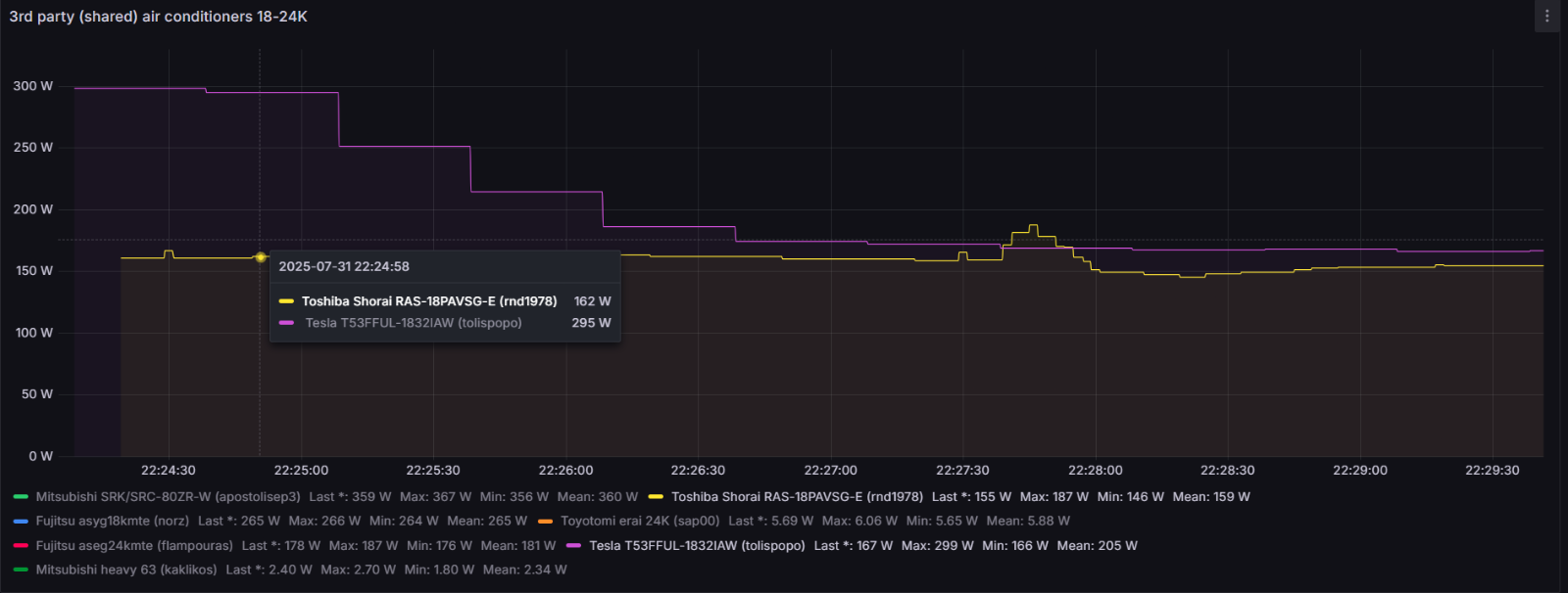

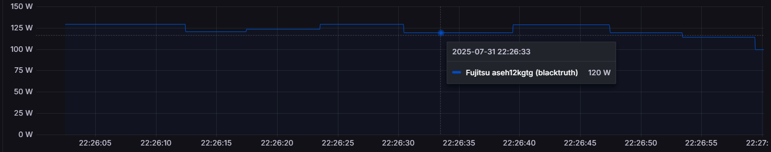

Γιατί στο Grafana το διάγραμμα του kgtg έχει τόσο λεπτή υφή? Δεν μπόρεσα να διακρίνω κάτι παρόμοιο στα υπόλοιπα. π¨ως εξηγείται?

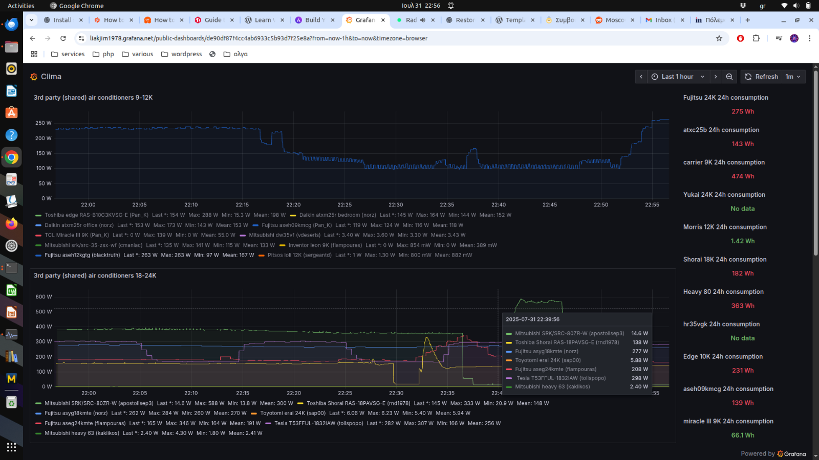

16 λεπτά πριν, chemkyr είπε
Τι εννοείς; Δεν του έχω βάλει κάτι διαφορετικό στην εμφάνιση της καμπύλης σε σχέση με τα υπόλοιπα.
Αυτό:
Μόλις τώρα, chemkyr είπε
Αυτό:
Εξακολουθώ να μην καταλαβαίνω. Μήπως αναφέρεσαι στις μικροδιακυμάνσεις της κατανάλωσης;
ναι, σωστά. Ίσως δεν το διατύπωσα όπως έπρεπε....
Αν το κάνεις ζουμ σε ένα λεπτό δεν είναι και τόσο τρομερό:
Επίσης έχουν και οι μετρητές διαφορές στην ανάλυσή τους οπότε και αυτό επηρρεάζει το οπτικό αποτέλεσμα.
Πχ κοίτα το sonoff (κίτρινο) σε σχέση με την tapo (ροζ)
Οπότε είναι προγραμματισμός του κλιματιστικού σε συνδυασμό με το τι φέρνει ο εκάστοτε μετρητής. Πχ ένας άλλος μετρητής μπορεί να μην έπιανε τις μικροαλλαγές ή ένας πιο γρήγορος να μας έδειχνε ότι είναι και περισσότερες.

9 ώρες πριν, liakjim είπε
Μολις κοιταξα στο home assistant ειχε polling state στα 30 sec.....Το χαμηλωσα στα 5 sec.....Αφορα τα tapo p110 .
Για οσους εχουν tapo και θελουν να το αλλαξουν :
Settings-->Devices & services-->TP-Link Tapo-->CONFIGURE-->Refresh rate in seconds
