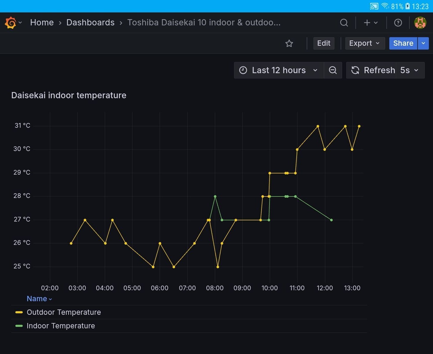

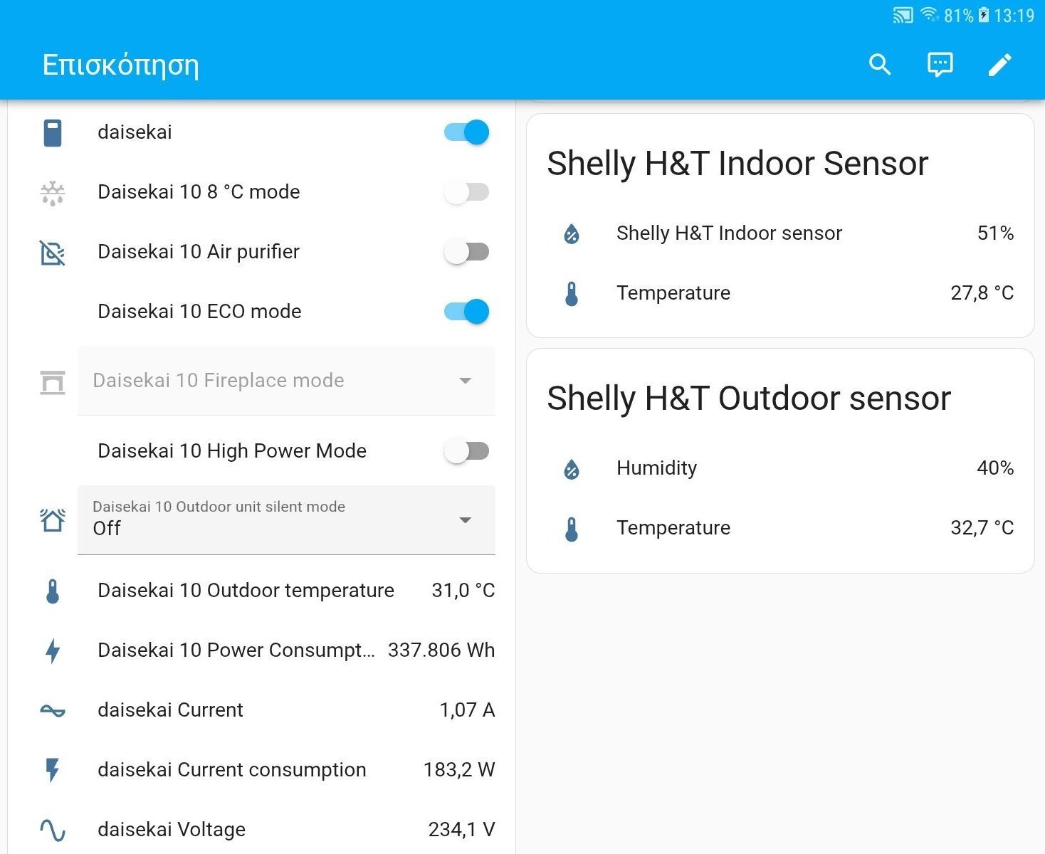

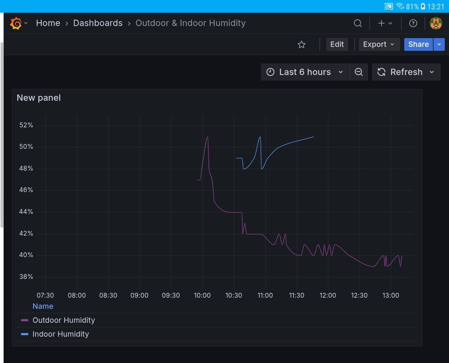

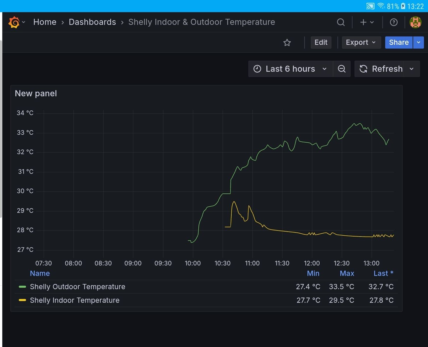

Εβαλα σημερα 2 shelly θερμοκρασιας υγρασιας εσωτερικα και εξωτερικα. Υπαρχει αποκλιση με τον εξωτερικο sensor του toshiba 2 βαθμων.  Ειχα απο παλιοτερα και ενα αλλο εσωτερικου εεξωτερικου Και οι δυο ανεξαρητοι εξωτερικοι σενσορες που εχω συμφωνουν μεταξυ τους για την θερμοκρασια .Εινα και οι δυο στην σκια και σε αποσταση περιπου 2,5 μετρων απο το κλιματιστικο διπλα..Τεντα δεν εχω ωστε να στελνει εμμεσως το ζεστο ρευμα του κλιματιστικου πανω τους.. Στελνω και τα διαγραμματα

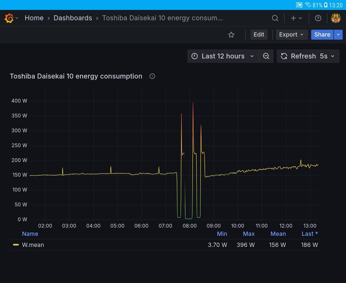

Εσένα σε περιμένω ακόμα για grafana...
4 λεπτά πριν, liakjim είπε
Α οκ, αυτά δεν έχω προσωπικά λόγο να τα αμφισβητήσω αλλά έχουμε μόνο από Toshiba κάτι χρήσιμο μιας και το rated eer στους 35 είναι πάλι στο 100% του φορτίου οπότε δεν μας κάνει.
Δεν ειμαι συνεχεια σπιτι ολη την βδομαδα. Φευγω για την δουλεια καποιες μερες...Ασε που το ... μαθαινω κιολας .Δεν ξερω αν μπορουμε και τωρα να ... συνδεθουμε. Πες μου τι θελεις να δω τι μπορω να κανω. Επισης εχω μιλησει και με ηλεκτρολογο. (Δεν βαζω χερι σε πινακα ) να μου βαλει ενα shelly wifi που πηρα..
