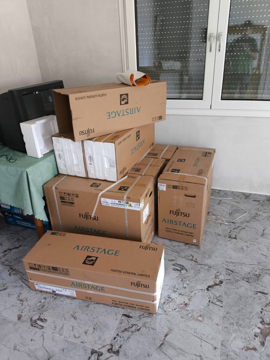

4 τεμάχια KMCG,οι πρώτες εντυπώσεις μου είπαν ότι φτιάχνει πολύ καλή ατμόσφαιρα,δεν σε ενοχλεί καθόλου.
Απο βδομάδα θα πάω να δω τι κάνουν.

19 λεπτά πριν, aristidis540 είπε
Και κάπως έτσι σχεδόν εξαφανίστηκε το συγκεκριμένο από την αγορά.
2 ώρες πριν, aristidis540 είπε
Καλή φορτωτική. Καλορίζικα.
Καλορίζικα!!!
China γράφουν ή Ταϊλάνδη;
Από περιέργεια.
11 ώρες πριν, aristidis540 είπε
Καλορίζικα, αν είναι όλα ίδια BTU τότε οκ, αλλιώς κοίτα μην μπερδέψουν εσωτερικές με εξωτερικές μονάδες...
Υπήρχε μια περίπτωση εδώ μέσα που του έτυχε αυτό το πράγμα, αν θυμάμαι καλά ήταν 3 Mitsubishi.

46 λεπτά πριν, tzagaritos είπε
Ξέρουμε αν έχει διορθωθεί αυτό; Δεν έχω βγει και το αντίστοιχο issue στο GitHub
Βάλε το official
13 ώρες πριν, MARIOSNURSE είπε
Καλορίζικα!!!
Από περιέργεια.
Καφέ κούτα = China
Κίτρινη κούτα = Thailand
14 ώρες πριν, MARIOSNURSE είπε
Καλορίζικα!!!
Από περιέργεια.
Thanks...
Στην εξωτερική kawasaki Japan γράφει.^_^.....   από κάτω China.
Έβαλα σε 2 εξοχικά από 2 κομμάτια,
η θεία μου που το δουλεύει εδώ και λίγες μέρες, μου είπε να παραγγείλω το ίδιο μοντέλο για το διαμέρισμα της.
Εντωμεταξύ τα πέρασα και τα έχω αφήσει όλα χύμα,ούτε τις τρύπες έχω κλείσει.
-Όσο για το mitsu-Heavy ....εχω δεκαετίας φτηνη σειρά ,δουλεύει σαν κεντρική θέρμανση /ψύξη ... απόλυτα ικανοποιημένος.. Καλορίζικο.
Επεξ/σία από aristidis540
17 ώρες πριν, aristidis540 είπε
Πωωω παράδεισος
