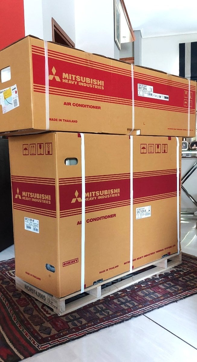

Η εξωτερική μονάδα στην θερμανση που είναι και το ζόρι φέρνει βουητο..επίσης όπως σου είχαν πει και τα παιδιά σε προηγούμενα ποστ επειδή είναι θηρίο σαν μηχάνημα αν επαρκεί και περισσεύει θα σε τρελάνει στα ον οφ..κατά τ'αλλα είναι πάρα πολύ δυνατό,αξιόπιστο,αθόρυβο και δείχνει τις δυνατότητες του στα πολύ κρύα και ζεστες εκεί που τα άλλα ζοριζονται..
ΟΛΑ τα κλιματιστικά μπαίνουν στο πάτωμα. ΟΛΑ.
Απο εκεί και περα οπως βολεύεται ο καθένας.
Μιλαμε για μηχάνημα με μοτέρ 18 κυβικά και βάρος όσο δύο κλιματιστικά της σειράς.
Οσον αφορά τα ον οφ ειδικά στη θέρμανση τα φορτία του ειναι πολυ μεγάλα. 65 τετραγωνικά στο βουνό.
Στην ψύξη υπάρχει και το dry για να καλύψει στα ευκολα.

Τώρα που λες για βουητό, ευκαιρία είναι να βρω μια 4δα αντικραδασμικές βάσεις, κάτι θα κάνουν σίγουρα. Θα μπεί σε ένα χώρο 65τμ με δυο επίπεδα  (με σκάλες προς τον πάνω όροφο καθώς και σκάλες προς τον κάτω) και νομίζω ότι θα έχει μια ομαλή λειτουργία χωρίς πολλά on/off. Διαβάζω επίσης ότι είναι αρκετά ήσυχο, με ελάχιστα defrost τον χειμώνα και αρκετά ποιοτική απόδοση χειμώνα / καλοκαίρι. Κοντός ψαλμός .... θα τα διαπιστώσω αυτά πολύ σύντομα από πρώτο χέρι.
Προς το παρόν, έχω πραγματικά εντυπωσιαστεί από το μέγεθος & το βάρος τόσο της εξωτερικής μονάδας των 62.5Kg καθώς και της εσωτερικής των 19.5kg!! ...(αυτά τα νούμερα αναγράφονται στην συσκευασία )

Παρέλαβα και το δικό μου. Είναι θηρίο το μηχάνημα !
Καλορίζικο!
Περιμένω φωτό μέσα-έξω.
