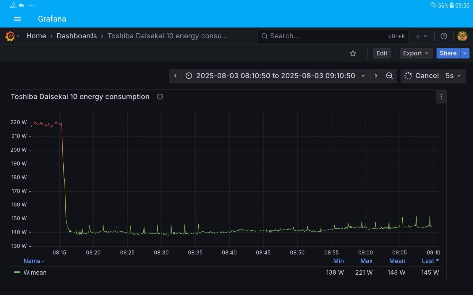

Lofarek Δημοσ. 3 Αυγούστου Δημοσ. 3 Αυγούστου 10 λεπτά πριν, Lofarek είπε Εβλεπα χθες ενα video απο Αυστελια μερια 4 χρονια πισω. Ενας ψυκτικος παρουσιαζε το ururu sarara ( στην Αυστραλια λεγεται και U7) και ειπε , το εχω ξανακουσει αυτο, οτι οι Ιαπωνες αποφασισαν να αναστειλουν την παραγωγη του. Δεν ξερω κατα ποσο ισχυει αλλα εφω στην Ελλαδα ειναι διαθεσιμο. Αλλα οι τιμες εχουν ανεβει στον Θεο παροτι μηχανημα του 2017, η τιμη του εχει φτασει σε εξωφρενικα υψη... Παρεμπιμπτοντως η αυξηση της ταχυτητας του ανεμιστηρα στο daisekai medium high οδηγησε σε νεο χαμηλο καταναλωσης 138w το πρωι με ζητουμενη 25

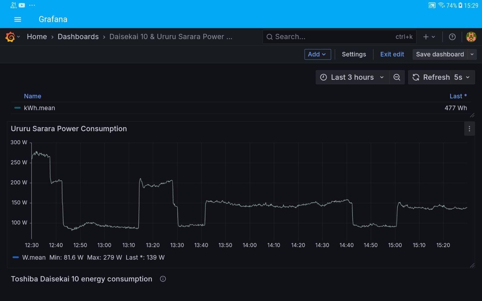

Lofarek Δημοσ. 3 Αυγούστου Δημοσ. 3 Αυγούστου Στις 1/8/2025 στις 6:24 ΜΜ, MARIOSNURSE είπε Έχεις αλφάδι; Μπηκε και το δικο μου sarara για το καλοκαιρι μπροστα δεδομενης της ενσωματωσης του στο home assistant. 27 ζητουμενη καταναλωση μιση απο το daisekai στις ιδιες συνθηκες θερμοκρασιας. 3
MARIOSNURSE Δημοσ. 3 Αυγούστου Δημοσ. 3 Αυγούστου (επεξεργασμένο) 5 ώρες πριν, Lofarek είπε Εβλεπα χθες ενα video απο Αυστελια μερια 4 χρονια πισω. Ενας ψυκτικος παρουσιαζε το ururu sarara ( στην Αυστραλια λεγεται και U7) και ειπε , το εχω ξανακουσει αυτο, οτι οι Ιαπωνες αποφασισαν να αναστειλουν την παραγωγη του. Δεν ξερω κατα ποσο ισχυει αλλα εφω στην Ελλαδα ειναι διαθεσιμο. Αλλα οι τιμες εχουν ανεβει στον Θεο παροτι μηχανημα του 2017, η τιμη του εχει φτασει σε εξωφρενικα υψη... Δεν έχει ανασταλεί, ρώτησα την Daikin. Tο είχα διαβάσει εδώ και ρώτησα τότε. Η απάντηση ήταν ότι συνεχίζει κανονικά η παραγωγή στο εργοστάσιο της Ιαπωνίας. Η τιμή είναι ανάλογα το κατάστημα. Ξεκινάει από 2200. 5 ώρες πριν, Lofarek είπε Παρεμπιμπτοντως η αυξηση της ταχυτητας του ανεμιστηρα στο daisekai medium high οδηγησε σε νεο χαμηλο καταναλωσης 138w το πρωι με ζητουμενη 25 Για πες να κάνω κανένα πείραμα αύριο που έχω ρεπό 😂 16 λεπτά πριν, Lofarek είπε Μπηκε και το δικο μου sarara για το καλοκαιρι μπροστα δεδομενης της ενσωματωσης του στο home assistant. 27 ζητουμενη καταναλωση μιση απο το daisekai στις ιδιες συνθηκες θερμοκρασιας. Τούμπανο... Επεξ/σία 3 Αυγούστου από MARIOSNURSE
