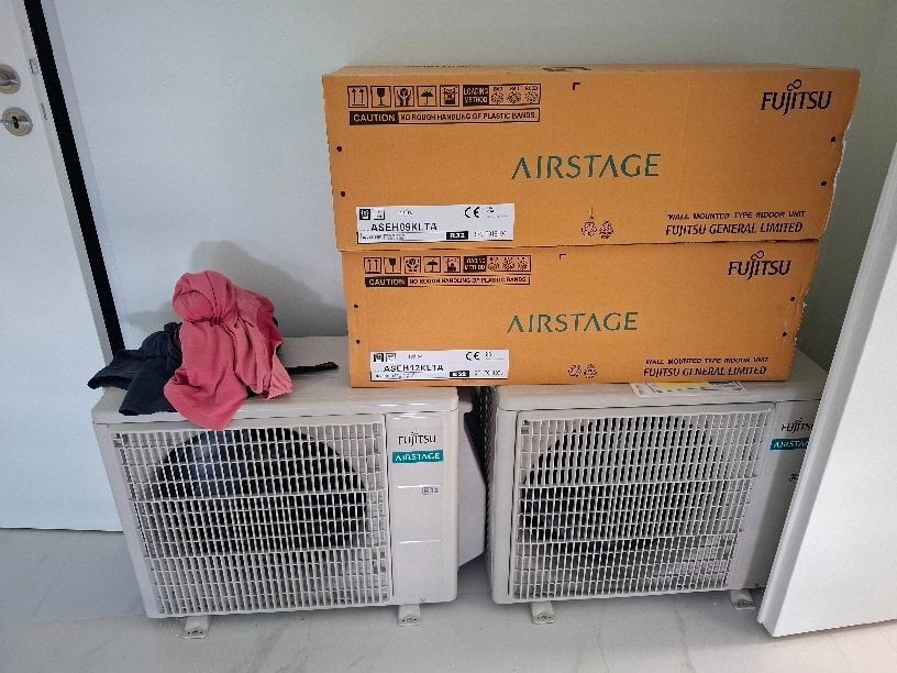

MARIOSNURSE Δημοσ. 4 Αυγούστου Δημοσ. 4 Αυγούστου 6 ώρες πριν, Aflo είπε Βρήκα αυτό το διαμάντι σε έναν μικρό επαγγελματικό χώρο. Δεν γνωρίζω πόσο στοίχισαν αλλά χαίρομαι που ενας επαγγελματίας δεν πήρε sendo. Όπου παω τα βλέπω με το κιλό τα sendo Μπράβο του, επενδύει μακροπρόθεσμα.
