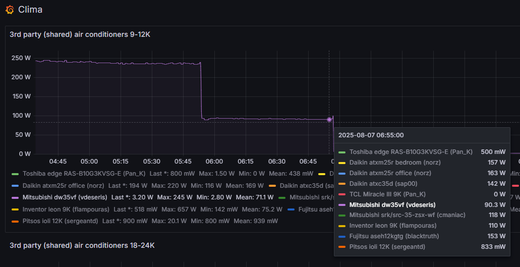

vdeseris Δημοσ. 7 Αυγούστου Δημοσ. 7 Αυγούστου Και ξαφνικά από το πουθενά το Mitsubishi έπεσε στα 90 watt! Δύο μήνες σχεδόν που το παρακολουθώ είχε ελάχιστο τα 240-250 watt και μετά έσβηνε. 1 1
_^ThEo^_ Δημοσ. 7 Αυγούστου Δημοσ. 7 Αυγούστου 7 minutes ago, vdeseris said: Και ξαφνικά από το πουθενά το Mitsubishi έπεσε στα 90 watt! Δύο μήνες σχεδόν που το παρακολουθώ είχε ελάχιστο τα 240-250 watt και μετά έσβηνε. Εχω το ίδιο σε δωμάτιο και το βλέπω και εγώ ανα διαστήματα και πέφτει στα 90 watt. Δεν έχω καταλάβει πότε βέβαια. Γύρω στη 1.5Κwh μου καίει όταν το αφήνω ανοιχτό όλο το βράδυ. Το πολύ θετικό είναι ότι είναι σχεδόν αθόρυβο.
vdeseris Δημοσ. 7 Αυγούστου Δημοσ. 7 Αυγούστου 4 λεπτά πριν, _^ThEo^_ είπε Εχω το ίδιο σε δωμάτιο και το βλέπω και εγώ ανα διαστήματα και πέφτει στα 90 watt. Δεν έχω καταλάβει πότε βέβαια. Γύρω στη 1.5Κwh μου καίει όταν το αφήνω ανοιχτό όλο το βράδυ. Το πολύ θετικό είναι ότι είναι σχεδόν αθόρυβο. Το δικό μου δυστυχώς βαρούσε 250 watt συνεχώς το βράδυ ανεξαρτήτως ρύθμισης. Και 28 δηλαδή να το έβαζα και να είχε έξω 25 βαθμούς ήταν κολλημένο στα 240-250 watt. Αν δεν είχα φωτοβολταικά θα το σκεφτόμουν μέχρι και για αλλαγή. Είναι όντως τέρμα αθόρυβο. Στην κρεββατοκάμαρα είναι και δεν το ακούμε καθόλου.

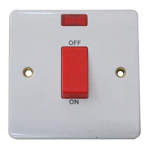

Metalman9 Δημοσ. 7 Αυγούστου Δημοσ. 7 Αυγούστου Καλησπέρα, θα μου εγκαταστήσουν ένα Fujitsu ASEH12KΝCΑ, είναι καλύτερα να μπει απευθείας σε Heater Switch ή κανονικά σε μπρίζα? Τώρα το παλιό είναι σε Heater Switch και το μειονέκτημα είναι ότι δεν μπορώ να βάλω μετρητή μεταξύ του A/C και της μπρίζας. Υπάρχει εύκολη εναλλακτική?
cmaniac Δημοσ. 7 Αυγούστου Δημοσ. 7 Αυγούστου 3 λεπτά πριν, Metalman9 είπε Heater Switch huh? Μήπως εννοείς αυτόματο ασφαλειοδιακόπτη (MCB)?

Metalman9 Δημοσ. 7 Αυγούστου Δημοσ. 7 Αυγούστου 2 hours ago, cmaniac said: huh? Μήπως εννοείς αυτόματο ασφαλειοδιακόπτη (MCB)? Κάτι σαν και αυτό:

cmaniac Δημοσ. 7 Αυγούστου Δημοσ. 7 Αυγούστου 1 ώρα πριν, Metalman9 είπε Κάτι σαν και αυτό: Από πού το κληρονόμησες αυτό το πράγμα; Είχε το σπίτι θερμοσυσσωρευτες; Δεν βλέπω κανέναν λόγο να υπάρχει κατι τέτοιο για το άναμμα και ειδικά για το σβήσιμο. Πατάει πάνω σε επαφές ελέγχου στο κλιματιστικό ή κοβει ρεύμα αέρα και όποιον πάρει ο χάρος;
Metalman9 Δημοσ. 7 Αυγούστου Δημοσ. 7 Αυγούστου 1 hour ago, cmaniac said: Από πού το κληρονόμησες αυτό το πράγμα; Είχε το σπίτι θερμοσυσσωρευτες; Δεν βλέπω κανέναν λόγο να υπάρχει κατι τέτοιο για το άναμμα και ειδικά για το σβήσιμο. Πατάει πάνω σε επαφές ελέγχου στο κλιματιστικό ή κοβει ρεύμα αέρα και όποιον πάρει ο χάρος; Βασικά τίποτα από όλα αυτά. Απλά έκοψαν το plug του AC και το ένωσαν απευθείας σε αυτό αντί να μπει κανονικά σε πρίζα. Είναι πάντα αναμμένο, δεν το χρησιμοποιώ για να κλείσω το AC πάντως. Ίσως απλά να παρακάμπτει την πρίζα και ενώνεται απευθείας με την καλωδίωση?
cmaniac Δημοσ. 7 Αυγούστου Δημοσ. 7 Αυγούστου 12 ώρες πριν, vdeseris είπε Και ξαφνικά από το πουθενά το Mitsubishi έπεσε στα 90 watt! Δύο μήνες σχεδόν που το παρακολουθώ είχε ελάχιστο τα 240-250 watt και μετά έσβηνε. Έχεις κάποιο θερμόμετρο/υγρασιόμετρο στο δωμάτιο του, ώστε να δούμε εάν υπάρχει κάποια συνθήκη που να σχετίζεται; 33 λεπτά πριν, Metalman9 είπε Βασικά τίποτα από όλα αυτά. Απλά έκοψαν το plug του AC και το ένωσαν απευθείας σε αυτό αντί να μπει κανονικά σε πρίζα. Είναι πάντα αναμμένο, δεν το χρησιμοποιώ για να κλείσω το AC πάντως. Ίσως απλά να παρακάμπτει την πρίζα και ενώνεται απευθείας με την καλωδίωση? Δεν ξέρω τι έχουν κάνει, αλλά ακούγεται αρκετά λάθος by design. Ιδανικά απ'ευθείας γραμμή απ τον πίνακα και βάζεις κάποιον μετρητή πίνακα, αλλιώς μια schuko με ένα shelly, φτάνει. 1
