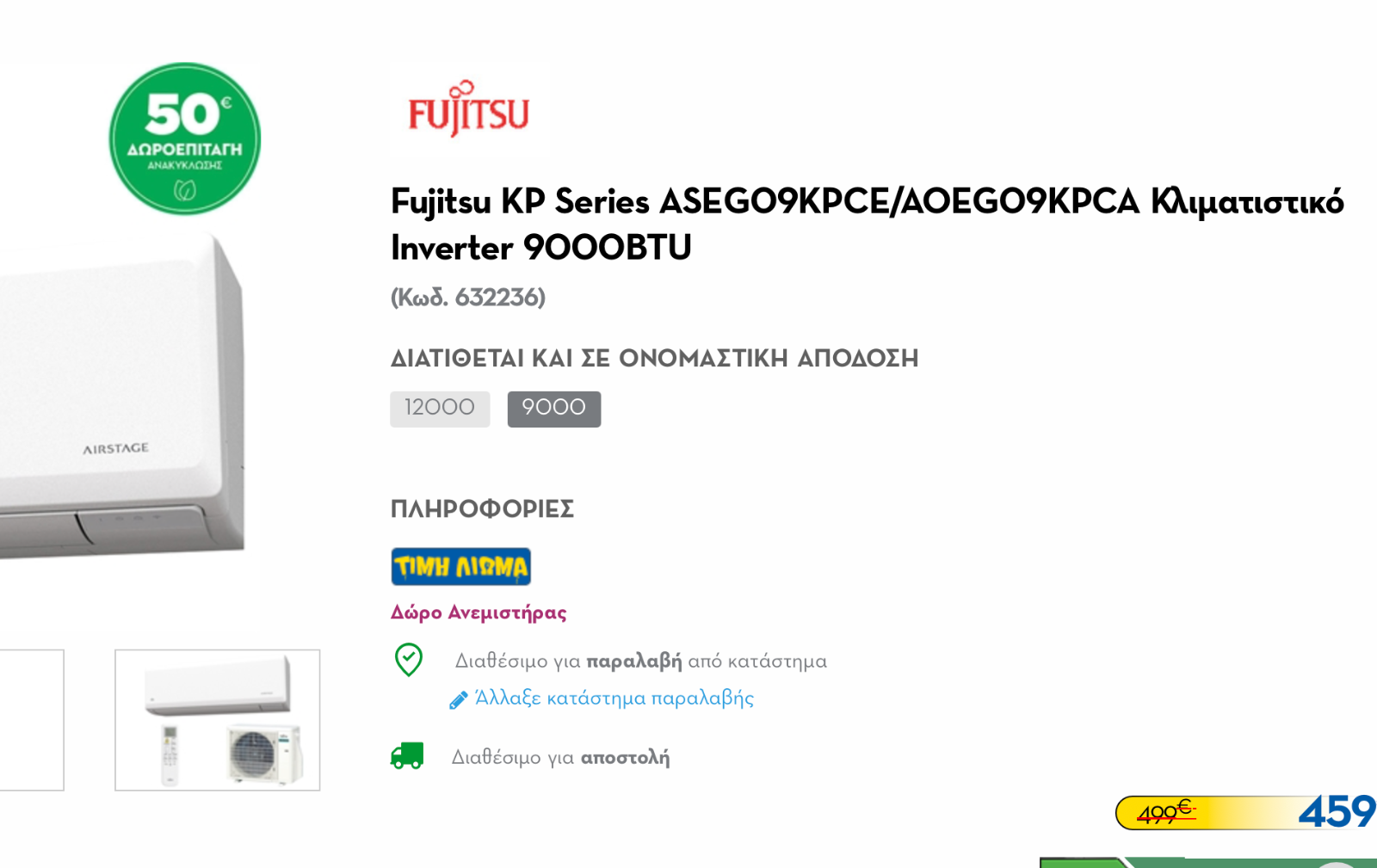

MAN0U Δημοσ. 8 Αυγούστου Δημοσ. 8 Αυγούστου Στις 6/8/2025 στις 9:42 ΜΜ, vdeseris είπε Δες και αυτό: https://www.skroutz.gr/s/59671016/fujitsu-series-kp-aseg-klimatistiko-inverter-9000-btu-a-a.html 409€ από praktiker μέσω skroutz Ναι το έχω δει αλλά μου κάνει too good to be true ή καλύτερα too cheap to be good... Πως γίνεται τόσο φθηνό; Το έχει κάποιος να μας πει την άποψή του; Στις 6/8/2025 στις 7:06 ΜΜ, MARIOSNURSE είπε Έχεις πολύ μικρό budget για επώνυμο - ιαπωνικό. Ψύξη/θέρμανση; Χρήση μεγάλη; Σε καλύπτει ένα κινέζικο; Πιο πολύ ψύξη για δωμάτιο 12 τ.μ. Χρήση πιο πολύ το καλοκαίρι και επικουρικά το χειμώνα μέχρι να πάρει μπρος το καλοριφέρ. Κινέζικο ναι, με καλύπτει αλλά να είναι όσο το δυνατόν αξιόπιστο, οικονομικό και αθόρυβο.
mdkamael Δημοσ. 8 Αυγούστου Δημοσ. 8 Αυγούστου (επεξεργασμένο) 5 λεπτά πριν, MAN0U είπε Ναι το έχω δει αλλά μου κάνει too good to be true ή καλύτερα too cheap to be good... Πως γίνεται τόσο φθηνό; Το έχει κάποιος να μας πει την άποψή του; στο σάιτ πάντως το έχει 459 ... στο Σκρουτζ είναι η τιμή με δωροεπιταγή ανακύκλωσης 50 ευρώ Επεξ/σία 8 Αυγούστου από mdkamael
MAN0U Δημοσ. 8 Αυγούστου Δημοσ. 8 Αυγούστου Μόλις τώρα, mdkamael είπε στο σάιτ πάντως το έχει 459 Τα 409 είναι η τιμή με επιταγή ανακύκλωσης (- 50 ευρώ) αλλά δεν λέει ακριβώς το πώς την παίρνεις.
vdeseris Δημοσ. 8 Αυγούστου Δημοσ. 8 Αυγούστου 3 λεπτά πριν, MAN0U είπε Τα 409 είναι η τιμή με επιταγή ανακύκλωσης (- 50 ευρώ) αλλά δεν λέει ακριβώς το πώς την παίρνεις. Αφαιρεί άμεσα τα 50€ μόλις το βάζεις στο καλάθι
mdkamael Δημοσ. 8 Αυγούστου Δημοσ. 8 Αυγούστου 2 λεπτά πριν, MAN0U είπε Τα 409 είναι η τιμή με επιταγή ανακύκλωσης (- 50 ευρώ) αλλά δεν λέει ακριβώς το πώς την παίρνεις. στην τρώει αμέσως το Σκρουτζ στο καλάθι... μπορεί να έχουν καμία εσωτερική συμφωνία να μη τη δώσουν στον πελάτη αλλά να πάει σαν έκπτωση στο καλάθι άπαξ και παραγγελθεί απο Σκρουτζ. Μόνο έτσι μπορώ να το εξηγήσω.
MAN0U Δημοσ. 8 Αυγούστου Δημοσ. 8 Αυγούστου 1 λεπτό πριν, mdkamael είπε στην τρώει αμέσως το Σκρουτζ στο καλάθι... μπορεί να έχουν καμία εσωτερική συμφωνία να μη τη δώσουν στον πελάτη αλλά να πάει σαν έκπτωση στο καλάθι άπαξ και παραγγελθεί απο Σκρουτζ. Μόνο έτσι μπορώ να το εξηγήσω. Παίζει να είναι μόνο για αγορά απευθείας από το Praktiker. Θα μιλήσω αύριο με το Praktiker και θα σου πω. Στις 7/8/2025 στις 8:34 ΠΜ, Pan_K είπε Το αγόρασα φέτος τον Μάιο και δεν το έχω δοκιμάσει ακόμα στην θέρμανση. Λογικά θα επιδεικνύει την κλασική συμπεριφορά των TCL, με πιο ομαλή λειτουργία σε σχέση με τα Midea, χαμηλή κατανάλωση σε ήπιο καιρό και απότομη αύξηση της κατανάλωσης σε πολύ χαμηλές εξωτερικές θερμοκρασίες (<5 βαθμούς). Ένα wellio (=tcl) 9άρι που είχα δοκιμάσει στους 5 βαθμούς είχε πάντως καλό COP, γύρω στο 5 στην μέγιστη ταχύτητα ανεμιστήρα. Δώσε 59 ευρώ παραπάνω και πάρε το Toshiba Yukai+ από τον συγκεκριμένο προμηθευτή. Αλλά και το Mitsubishi Heavy πολύ καλό φαίνεται αν δεν σε ενδιαφέρει η εγγύηση και το wifi (δεν θυμάμαι να έχουμε feedback από το συγκεκριμένο). Αν πας στο Yukai+ μην παραμελήσεις να το δοκιμάσεις και στην αφύγρανση αντί για την ψύξη. Μπορεί να σου αρέσει περισσότερο η ατμόσφαιρα που δημιουργεί. Φίλος ψυκτικός μου είπε μονολεκτικά "μακριά" για Toshiba. Οχι για την ποιότητα αλλά επειδή με τα φοβερά ρεύματα της ΔΕΔΔΗΕ έχει δει πάρα πολλά να καίνε πλακέτες και δεν επισκευαζονται (με λογικό κόστος).
