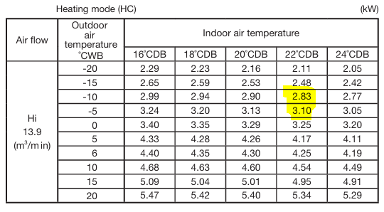

cmaniac Δημοσ. 10 Αυγούστου Δημοσ. 10 Αυγούστου 7 λεπτά πριν, fsbmaniac είπε Οσο πιο κοντά μπορώ πριν ισως εβαλα κάτι λάθος έιμαι και 22 ωρες άυπνος σήμερα... ! Θερμικές Απώλειες 3152.79Watt 2711.40KCal/h 210.19Watt/m2 180.76KCal/h/m2 Υπολογισμός Θερμικών απωλειών κατοικίας για Περιοχή:Θεσσαλονίκη - Κλιματική ζώνη Γ Υψόμετρο Περιοχής:Κάτω από 500 μέτρα Επιθυμητή Θερμοκρασία:22 ℃ Έτος Kατασκευής:1999 Εμβαδό Κατοικίας:15 m2 Ύψος Ορόφου:2.9 m Θέση - Πυκνότητα Δόμησης:Σε περιοχή με αραιή δόμηση Μόνωση Τοίχων:Πλημμελής Μόνωση Βόρεια Πλευρά σε επαφή με:Aέρα Νότια Πλευρά σε επαφή με:Άλλη κατοικία-διαμέρισμα Ανατολική Πλευρά σε επαφή με:Aέρα Δυτική Πλευρά σε επαφή με:Mη θερμαινόμενο χώρο Δάπεδο σε επαφή με:Άλλη κατοικία Μόνωση Δαπέδου:Πλημελής - 3εκ. Οροφή σε επαφή με:Πλάκα κάτω από στέγη Μόνωση Οροφής:Πλημελής - 3εκ. Πόρτες - Μπαλκονόπορτες:1 Παράθυρα:1 Τύπος Κουφωμάτων:Συνθετικά κουφώματα Τύπος Τζαμιών:Ενεργειακά τζάμια Συντελεστής Ασφαλείας Υπολογισμών:5% Οκ η απάντηση αυτή είναι κοντά 1kW κάτω από το αρχικό. Τελείως άλλα δεδομένα. Παρόλο που είναι λίγο ψηλοτάβανο, η μόνωση οροφής πρέπει να είναι 5cm equivalent με αυτά που μας λες. Δηλαδή να πέφτουν οι απώλειες κοντά στα 2.8-3kW. Ένα δυνατό 12ρι "το χει" σε όλο το εύρος χωρίς συμπληρώματα από άλλες πηγές. Πχ, το δικό μου: Τώρα, για το short cycling, πολλά 9-12ρια είναι το ίδιο hardware, με τα 9ρια να είναι απλά capped. Δες τα min kW/BTU απόδοσης των μηχανημάτων που κοιτάς για να πάρεις μια εικόνα.
fsbmaniac Δημοσ. 10 Αυγούστου Δημοσ. 10 Αυγούστου 9 λεπτά πριν, cmaniac είπε Οκ η απάντηση αυτή είναι κοντά 1kW κάτω από το αρχικό. Τελείως άλλα δεδομένα. Παρόλο που είναι λίγο ψηλοτάβανο, η μόνωση οροφής πρέπει να είναι 5cm equivalent με αυτά που μας λες. Δηλαδή να πέφτουν οι απώλειες κοντά στα 2.8-3kW. Ένα δυνατό 12ρι "το χει" σε όλο το εύρος χωρίς συμπληρώματα από άλλες πηγές. Πχ, το δικό μου: Τώρα, για το short cycling, πολλά 9-12ρια είναι το ίδιο hardware, με τα 9ρια να είναι απλά capped. Δες τα min kW/BTU απόδοσης των μηχανημάτων που κοιτάς για να πάρεις μια εικόνα. Σαν καλύτερη επιλογή έχω βάλει αυτό https://auxsolutions.gr/shop/ac-units/ac-residential/c-series-a/c-series-a-12k/ πως το βλέπεις ;
cmaniac Δημοσ. 10 Αυγούστου Δημοσ. 10 Αυγούστου (επεξεργασμένο) 8 λεπτά πριν, fsbmaniac είπε Σαν καλύτερη επιλογή έχω βάλει αυτό https://auxsolutions.gr/shop/ac-units/ac-residential/c-series-a/c-series-a-12k/ πως το βλέπεις ; Λέω να πας στην Κλιμαμηχανική (ή όποιον άλλον σου αρέσει περισσότερο) και να κάνεις μια ερώτηση για το πόσο κάνουν δυο 12ρια Daikin Sensira της καινούργιας σειράς μαζί με την εγκατάσταση. Θα σε υποστηρίξουν κιόλας σε περίπτωση που έχεις θέμα. Η daikin δεν εγκατέλειψε ποτέ κανέναν και το forum εδώ το ξέρει καλά αυτό. Το ίδιο έπραξε και γνωστός μου που ασχολείται με HORECA κοντά στα Μουδανιά, μιας και υποψιάζομαι ότι κι εσύ για τέτοιο το θες. Επεξ/σία 10 Αυγούστου από cmaniac 2

cmaniac Δημοσ. 10 Αυγούστου Δημοσ. 10 Αυγούστου (επεξεργασμένο) 27 λεπτά πριν, fsbmaniac είπε 7.400 Για να σου βγάλει κάποιος απώλειες πρέπει να ξέρει το χειρότερο σενάριο. Το μόνο calculator που ξέρω να λαμβάνει υπόψη το ΔΤ, με γεωγραφικό προσδιορισμό βάσει κανονισμού είναι της Ελιθ. Και το δικό μου σπίτι εάν έξω έχει 23 και εγω ζητάω 25, 1000BTU ζητάει (τυχαίο παράδειγμα). Να ψαξω να βρω κλιματιστικό που αποδίδει 1000BTU στους 23; Θα με καλύψει αυτο όταν εχει έξω -5, μαζί με αποψυξεις; Όχι. Υπόψη τα ονομαστικά BTU των κλιματιστικών στη θέρμανση αποδίδονται στην θερμοκρασια των 7 βαθμών. Από εκει και κάτω οι απώλειες του σπιτιού αυξάνονται αλλα η απόδοση των μηχανημάτων μειώνεται δραστικά λόγω defrost. 22 λεπτά πριν, chemkyr είπε Ω, κρίμα....δεν μπορεί να το βάλει σε κάποιον άλλο μεγαλύτερο χώρο του σπιτιού του? Ένα καθιστικό πχ, έτσι για να δουλέψει το μηχάνημα ιδανικά (ξέρω ότι μάλλον τώρα κάτι θα τον τρώει μέσα του με την επιλογή.....) Η αλήθεια είναι ότι πέρσι που το έβαλε και ξεκίνησε να αναφέρει ον οφ ήταν μια κακή έκπληξη για όλους μας, μιας και να βάλεις 12ρι εκεί που θα έβαζες ενα 9ρι, δεν είναι συνήθως κάτι τραγικό. Μετά, ψάχνοντας στα engineering manuals είδαμε την αιτία. Το μηχάνημα έχει διροτορο συμπιεστή 15 κυβικων, την ώρα που το ZR63 των 6.3kW έχει διροτορο συμπιεστή 13 κυβικών. Το δικό μου MHI Diamond ZSX (12ρι), αλλα και το 10ρι Daiseikai έχουν διροτορους συμπιεστές 11 κυβικών, που είναι μάλλον καλό ταβάνι για την κατηγορία. Αν είχε πάρει το 10k BTU θα ήταν σε άλλη θέση αυτή τη στιγμή. Το gap στο lineup της Toshiba είναι τεράστιο. Ενδεικτικά, το "καλό" MEL LN 12ρι έχει 9.2 κυβικά διροτορο συμπιεστή. Το δικό μου κρατάει γερά ακόμα πάντως, χωρίς on off, αν και οι αυτοματισμοί στο HA καραδοκούν για να το μαζέψουν αν χρειαστεί. Επεξ/σία 10 Αυγούστου από cmaniac
