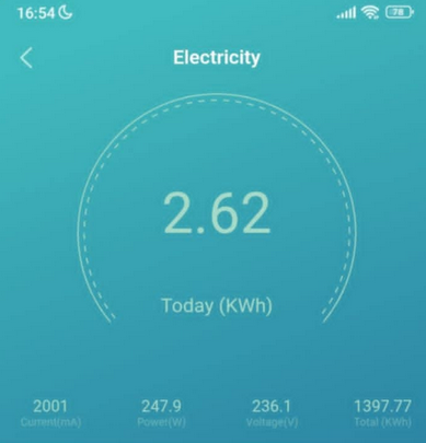

Σε ό,τι αφορά το δικό μου Edge, το έχω ρυθμισμένο στην αφύγρανση και την μέγιστη ταχύτητα ανεμιστήρα (570m3/h για την αφύγρανση) και στους 30 βαθμούς όταν η θερμοκρασία του χώρου ανέβει πάνω από 31 βαθμούς. Σταματά μόλις η θερμοκρασία κατέβει στους 29. Λείπω και δεν θέλω να βράζει ο επαγγελματικός μου χώρος για όλο αυτό το διάστημα, γιατί πέρυσι που επέστρεψα από διακοπές είχα 37 βαθμούς εσωτερική.
Δουλεύει με πολύ χαμηλές απώλειες. Μέσο EER για το διάστημα που δούλεψε εχτές ήταν στο 8,5. Έκαψε 2,76 kWh ή 70 λεπτά για τις 18 ώρες που δούλεψε. Not bad.
