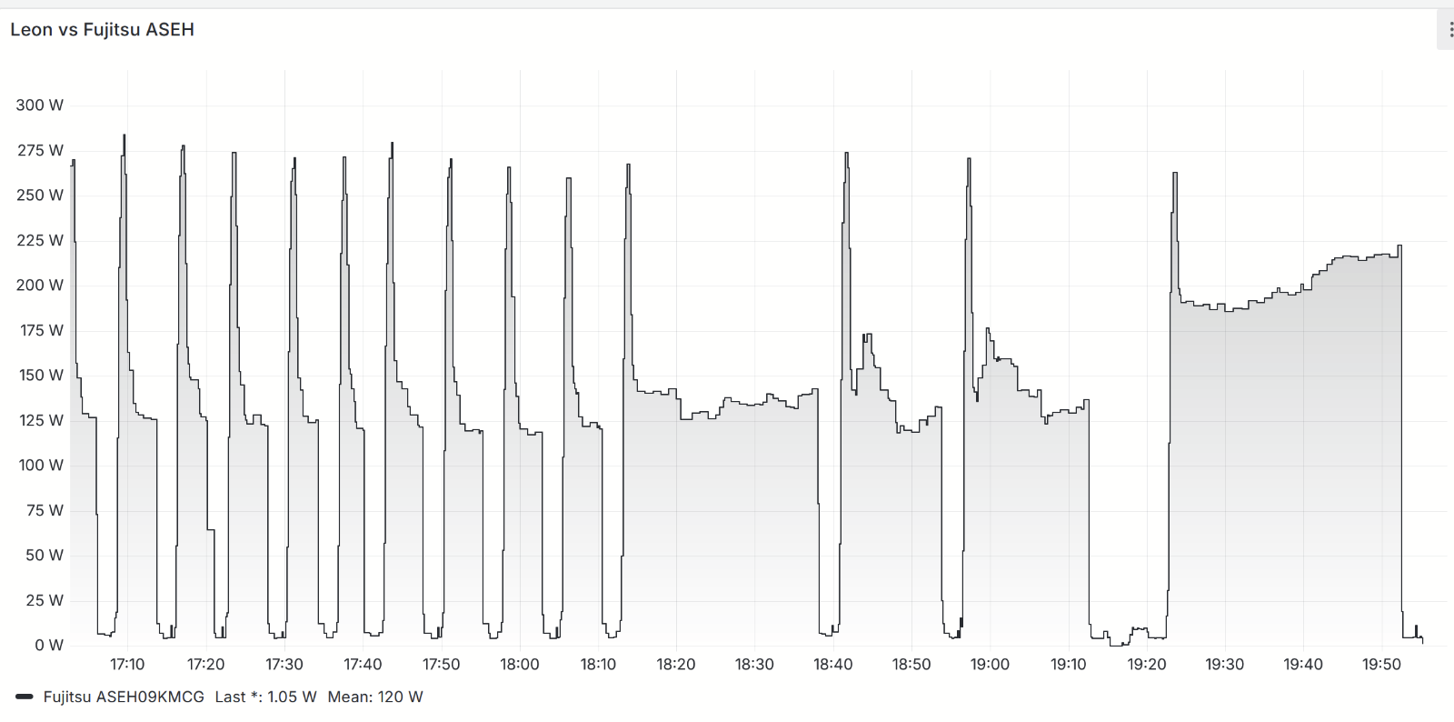

2 ώρες πριν, Pan_K είπε
Ας πούμε ότι από τις 18:10 και μετά βελτιώθηκε η κατάσταση και άρχισε να μοιάζει περισσότερο με Toshiba στα on/off. Θερμοκρασία και υγρασία σταθερές πάντως. Αν το είχα στην λειτουργία αφύγρανσης πιθανότατα θα είχα μια ευθεία γραμμή γύρω στα 125 - 140 watt περίπου, όπως το έχω δει άλλωστε με το άλλο μου Fujitsu ASEH09KMCG που έχω στο σπίτι και το δουλεύω πάντα στην αφύγρανση.
Επιβεβαιώνω την κατανάλωση του aseh09kmcg στα 128-140wh σε λειτουργία αφυγρανσης στους 26 βαθμούς, χωρίς eco και με εξωτερική θερμοκρασία 28-30 βαθμούς. Το μεσημέρι με ζέστη πλησιάζει και τα 180 ίσως και τα 200wh κάποιες στιγμές. Το βλέπει και ο ήλιος πολλές ώρες.
Δεν ήξερα ότι μπορεί να πλησιάσει SEER κοντά στο 10 στην αφυγρανση και στο silent/auto!!

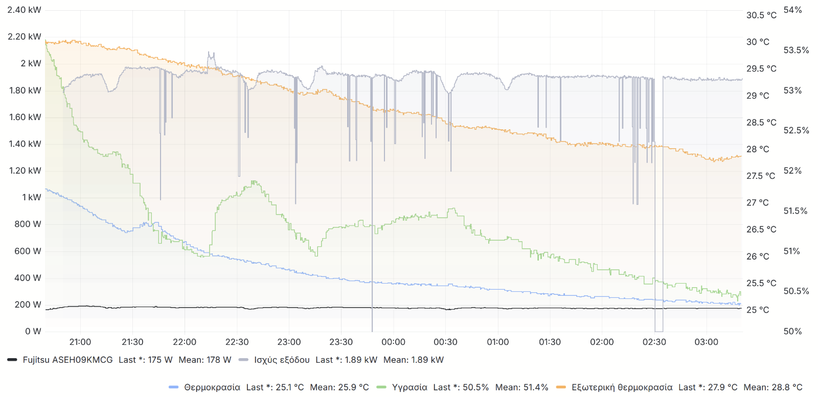

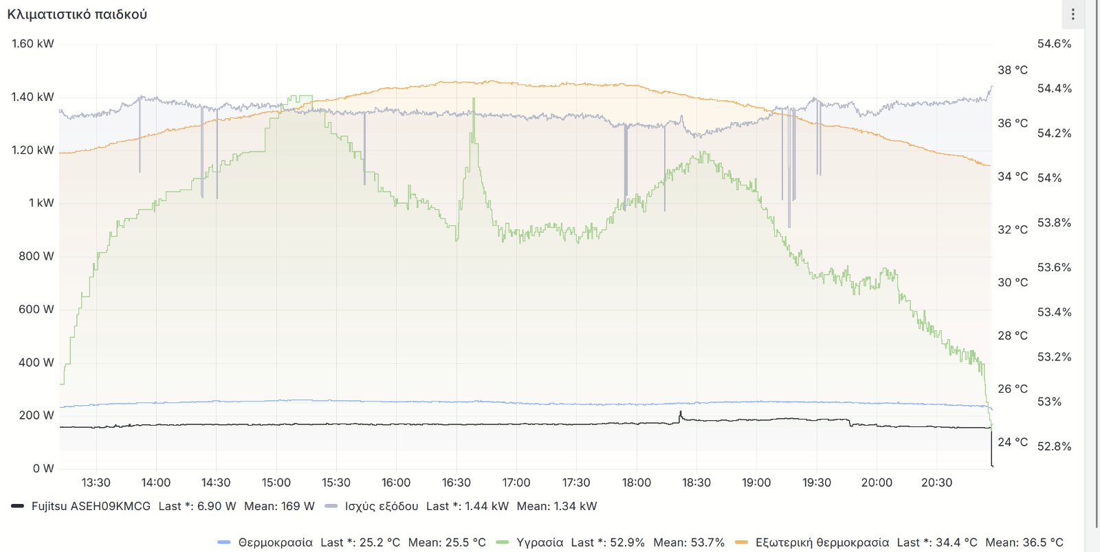

6 ώρες πριν, verlemakos είπε
Έχω ανεβάσει αρκετά διαγράμματα στο παρελθόν που το επιβεβαιώνουν. Παραθέτω εδώ δύο επιπλέον διαγράμματα με το Fujitsu στην αφύγρανση, που είναι χαρακτηριστικά.
EER 10,6 με μέση εξωτερική 28,8 και μέση εσωτερική 25,9
Κι εδώ EER 7,9 με μέση εξωτερική 36,5 και μέση εσωτερική 25,5
Θυμίζω ότι EER = ισχύς εξόδου/ κατανάλωση
Να σημειώσω ότι στο διάγραμμα της ισχύος εξόδου υπάρχουν artifacts λόγω της περιοδικής απώλειας επικοινωνίας με την εφαρμογή του κλιματιστικού.
Επεξ/σία από Pan_K

4 ώρες πριν, Pan_K είπε
Εντυπωσιακό, ιδίως για συσκευή αυτής της κατηγορίας τιμής. Παρεμπιπτόντως, μόλις αντιλήφθηκα ένα on-off, δεν περίμενα να το κάνει μέρα μεσημέρι και εγώ βρίσκεται κάτω από τον ήλιο.
Πειραματιζομαι σήμερα με Ιάπωνα στην αφυγρανση και Κινέζο σε ψύξη. Για να δούμε...😁
