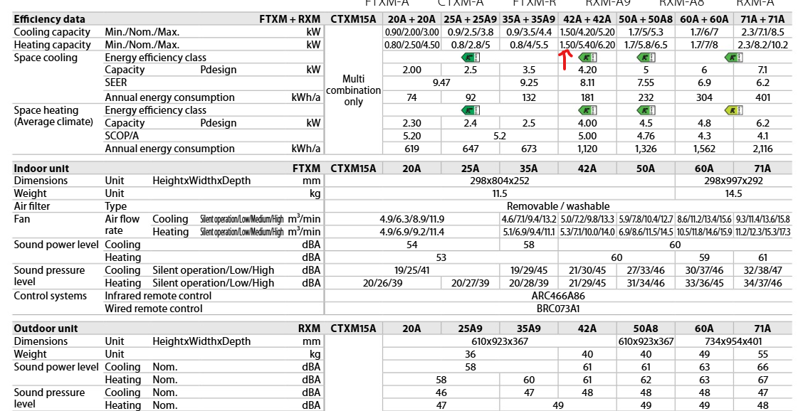

cmaniac Δημοσ. χθες στις 03:34 μμ Δημοσ. χθες στις 03:34 μμ Μόλις τώρα, liakjim είπε Ή το 42αρι. Με προβληματίζουν τα ελάχιστα του 42.
USS456 Δημοσ. χθες στις 03:37 μμ Δημοσ. χθες στις 03:37 μμ 6 λεπτά πριν, liakjim είπε Αν δεν έχεις ηλιακά κέρδη τότε ενα aseh12kmcg ή ενα Toshiba edge white 13αρι ή αν ανέβεις μπάτζετ στο Daikin atxm35a και θα είναι μια χαρά αλλιώς αν ο χώρος θερμαίνεται από ήλιο συν ότι έχεις και κουζίνα και αν έχεις εσωτερικά ανοίγματα σε άλλα δωμάτια τότε μάλλον θα ήταν καλύτερα να πήγαινες στο aseh14kmcg ή στο Daikin atxm42a ( στα Daikin ισχυρή σύσταση για έξτρα εγγύηση μέσω της Daikin με κάποια χρέωση). Πρώτα αποφάσισε για τα btus και μετά ψωνίζεις ανάλογα το μπάτζετ/χαρακτηριστικά/όρους εγγύησης. Σχετικά με τα ηλιακά κέρδη αν κοίταξες το link με την κάτοψη ο ανατολικός τοίχος που είναι η κουζίνα(και το υπνοδωμάτιο που συνορεύει με την κουζίνα) όλο το χρόνο από την ανατολή έως τις 12 το μεσημέρι «λούζεται» από τον ήλιο καθώς δεν υπάρχει κτήριο από εκείνη την πλευρά που να εμποδίζει καθόλου 4 λεπτά πριν, cmaniac είπε Με προβληματίζουν τα ελάχιστα του 42. Πιστεύεις ότι είναι υψηλά τα ελάχιστα και θα πέφτω σε on off?
liakjim Δημοσ. χθες στις 03:42 μμ Δημοσ. χθες στις 03:42 μμ 1 ώρα πριν, elkon87 είπε Καλησπέρα παιδιά ξέρετε αν welio που έχει το πρακτικέρ αξίζουν ; (Εννοείται μόνο για ψύξη) θέλω ένα 24αρι για το εξοχικό σαλόνοκουζινα. Κάπου είχα δει ότι είναι φασόν tcl οπότε σκέφτηκα θα είναι καλά για ψύξη που συνδυασμό με την τιμή χώμα με έβαλαν σε σκέψεις Δες το TESLA ELEMENT TT68EX72-2432IA ή το AUX ASW-H24F4A4/CAR3DI-C8 ή το Morris WFIN70166 Loft Plus. Αλλά πρώτα τσεκαρε τους όρους εγγύησης τους. 9 λεπτά πριν, cmaniac είπε Με προβληματίζουν τα ελάχιστα του 42. Αν μπορείς δες από το engineering data book πόσο λέει στο state D ( λείπω από τον υπολογιστή τώρα ). 1
Klausx Δημοσ. χθες στις 03:50 μμ Δημοσ. χθες στις 03:50 μμ 4 ώρες πριν, ababa641 είπε Να ενημερώσω σχετικά με το ποστ που είχα κάνει... Η αντιπροσωπεία δεν δέχτηκε να καλύψει την βλάβη μέσα στην εγγύηση και η απάντηση του υπεύθυνου του τμήματος service ήταν "τι θα πω εγώ στους ανωτέρους μου" έπρεπε λέει να είχε ενημερωθεί η αντιπροσωπεία πριν λήξει η εγγύηση. Με εξυπηρέτησε ένας άλλος άνθρωπος στην αντιπροσωπεία και μου ήρθε η πλακέτα στα 160€ συν 20€ ο ψυκτικός. Τον τοπικό αντιπρόσωπο η αντιπροσωπεία τον "έγραψε" και στην κάλυψη της εγγύησης, αφού μεσολάβησε και έστειλε τις συνομιλίες μας στο viber και επιβεβαίωσε οτι η βλάβη ήταν πριν λήξει η εγγύηση, αλλά και στην τιμή αφού την πήρα αρκετά φθηνότερα. 1 ώρα πριν, ababa641 είπε Όταν μιλήσαμε στο τηλέφωνο με ρώτησαν "το είδε ψυκτικός, είναι σίγουρα η πλακέτα, μήπως έχει πρόβλημα και η φτερωτή". Επίσης από την αντιπροσωπεία μου είπαν οτι καλύτερα είναι να μιλήσει ο τοπικός αντιπρόσωπος μαζί τους. Στην επαρχία ίσως λειτουργούμε λίγο διαφορετικά και απευθυνόμαστε συνήθως εκεί που έχουμε αγοράσει την συσκευή. Μπορεί και να μην το κυνήγησε και ο αντιπρόσωπος και να μίλησε αργότερα μαζί τους. Παράπονο δεν θα κάνω γιατί δεν θέλω να κάψω τον άνθρωπο που με εξυπηρέτησε και μου έδωσε σε άλλη τιμή την πλακέτα γιατί κατάλαβε οτι υπάρχει αδικία. Απλά είπα στον υπεύθυνο του service ΠΟΤΕ ΞΑΝΑ MITSUBISHI. Πλέον στα κριτήρια για αγορά κλιματιστικού θα είναι και η εγγύηση και το μόνο που βρήκα με εγγύηση εφ όρου ζωής είναι το Sendo. Στις καλές μάρκες θα βρεις ανταλλακτικά και μετά από 10-15 χρόνια... εφ όρου ζωής εγγύηση δεν υπάρχει... σε βγάζουν εκτός με συνοπτικές διαδικασίες άσε που δεν έχουν ανταλλακτικά και απλά αλλάζεις όλο το μηχάνημα αφού είναι πολύ φτηνό.... Αφού το μηχάνημα φτιάχτηκε όλα καλά.... βάλε και κανένα επιτηρητή τάσης, οι πλακέτες δεν καίγονται μόνες τους, ειδικά όταν δεν έχει ώρες λειτουργίας (ασυντήρητο).
fsbmaniac Δημοσ. χθες στις 03:52 μμ Δημοσ. χθες στις 03:52 μμ 4 ώρες πριν, liakjim είπε Fujitsu aseh09kmcg SRK/SRC-71ZR-WF Με F στο τέλος είναι με wifi . Αν οι απώλειες δεν είναι υψηλές προτίμησε το 63άρι ή κάποιο άλλο μοντέλο -> ερωτηματολόγιο Αυτές έιναι οι μέγιστες απώλειες με τον χώρο ενιαίο, καθώς διαμορφώνεται, ΑΛΛΑ νομίζω οτι ειναι πολύ αυστηρό το μοντέλο με τις απώλειες. Θερμικές Απώλειες 7787.80Watt 6697.51KCal/h 146.94Watt/m2 126.37KCal/h/m2
liakjim Δημοσ. χθες στις 03:53 μμ Δημοσ. χθες στις 03:53 μμ Μόλις τώρα, fsbmaniac είπε Αυτές έιναι οι μέγιστες απώλειες με τον χώρο ενιαίο, καθώς διαμορφώνεται, ΑΛΛΑ νομίζω οτι ειναι πολύ αυστηρό το μοντέλο με τις απώλειες. Θερμικές Απώλειες 7787.80Watt 6697.51KCal/h 146.94Watt/m2 126.37KCal/h/m2 Για δείξε μας και τα δεδομένα που έβαλες 16 λεπτά πριν, USS456 είπε Σχετικά με τα ηλιακά κέρδη αν κοίταξες το link με την κάτοψη ο ανατολικός τοίχος που είναι η κουζίνα(και το υπνοδωμάτιο που συνορεύει με την κουζίνα) όλο το χρόνο από την ανατολή έως τις 12 το μεσημέρι «λούζεται» από τον ήλιο καθώς δεν υπάρχει κτήριο από εκείνη την πλευρά που να εμποδίζει καθόλου Πιστεύεις ότι είναι υψηλά τα ελάχιστα και θα πέφτω σε on off? Έλα το βρήκα 90W το 35 και 140 το 42.
fsbmaniac Δημοσ. χθες στις 04:00 μμ Δημοσ. χθες στις 04:00 μμ 6 λεπτά πριν, liakjim είπε Για δείξε μας και τα δεδομένα που έβαλες Θερμικές Απώλειες 7787.80Watt 6697.51KCal/h 146.94Watt/m2 126.37KCal/h/m2 Υπολογισμός Θερμικών απωλειών κατοικίας για Περιοχή:Θεσσαλονίκη - Κλιματική ζώνη Γ Υψόμετρο Περιοχής:Κάτω από 500 μέτρα Επιθυμητή Θερμοκρασία:21 ℃ Έτος Kατασκευής:1999 Εμβαδό Κατοικίας:53 m2 Ύψος Ορόφου:3.3 m Θέση - Πυκνότητα Δόμησης:Σε περιοχή με αραιή δόμηση Μόνωση Τοίχων:Πλημμελής Μόνωση Βόρεια Πλευρά σε επαφή με:Aέρα Νότια Πλευρά σε επαφή με:Άλλη κατοικία-διαμέρισμα Ανατολική Πλευρά σε επαφή με:Aέρα Δυτική Πλευρά σε επαφή με:Mη θερμαινόμενο χώρο Δάπεδο σε επαφή με:Έδαφος Μόνωση Δαπέδου:Πλημελής - 3εκ. Οροφή σε επαφή με:Πλάκα κάτω από στέγη Μόνωση Οροφής:Πλημελής - 3εκ. Πόρτες - Μπαλκονόπορτες:2 Παράθυρα:2 Τύπος Κουφωμάτων:Συνθετικά κουφώματα Τύπος Τζαμιών:Ενεργειακά τζάμια Συντελεστής Ασφαλείας Υπολογισμών:5%
cmaniac Δημοσ. χθες στις 04:02 μμ Δημοσ. χθες στις 04:02 μμ 1 λεπτό πριν, fsbmaniac είπε Θερμικές Απώλειες 7787.80Watt 6697.51KCal/h 146.94Watt/m2 126.37KCal/h/m2 Υπολογισμός Θερμικών απωλειών κατοικίας για Περιοχή:Θεσσαλονίκη - Κλιματική ζώνη Γ Υψόμετρο Περιοχής:Κάτω από 500 μέτρα Επιθυμητή Θερμοκρασία:21 ℃ Έτος Kατασκευής:1999 Εμβαδό Κατοικίας:53 m2 Ύψος Ορόφου:3.3 m Θέση - Πυκνότητα Δόμησης:Σε περιοχή με αραιή δόμηση Μόνωση Τοίχων:Πλημμελής Μόνωση Βόρεια Πλευρά σε επαφή με:Aέρα Νότια Πλευρά σε επαφή με:Άλλη κατοικία-διαμέρισμα Ανατολική Πλευρά σε επαφή με:Aέρα Δυτική Πλευρά σε επαφή με:Mη θερμαινόμενο χώρο Δάπεδο σε επαφή με:Έδαφος Μόνωση Δαπέδου:Πλημελής - 3εκ. Οροφή σε επαφή με:Πλάκα κάτω από στέγη Μόνωση Οροφής:Πλημελής - 3εκ. Πόρτες - Μπαλκονόπορτες:2 Παράθυρα:2 Τύπος Κουφωμάτων:Συνθετικά κουφώματα Τύπος Τζαμιών:Ενεργειακά τζάμια Συντελεστής Ασφαλείας Υπολογισμών:5% 53 τετραγωνικά ΕΝΑ δωμάτιο;
liakjim Δημοσ. χθες στις 04:04 μμ Δημοσ. χθες στις 04:04 μμ 2 λεπτά πριν, fsbmaniac είπε Θερμικές Απώλειες 7787.80Watt 6697.51KCal/h 146.94Watt/m2 126.37KCal/h/m2 Υπολογισμός Θερμικών απωλειών κατοικίας για Περιοχή:Θεσσαλονίκη - Κλιματική ζώνη Γ Υψόμετρο Περιοχής:Κάτω από 500 μέτρα Επιθυμητή Θερμοκρασία:21 ℃ Έτος Kατασκευής:1999 Εμβαδό Κατοικίας:53 m2 Ύψος Ορόφου:3.3 m Θέση - Πυκνότητα Δόμησης:Σε περιοχή με αραιή δόμηση Μόνωση Τοίχων:Πλημμελής Μόνωση Βόρεια Πλευρά σε επαφή με:Aέρα Νότια Πλευρά σε επαφή με:Άλλη κατοικία-διαμέρισμα Ανατολική Πλευρά σε επαφή με:Aέρα Δυτική Πλευρά σε επαφή με:Mη θερμαινόμενο χώρο Δάπεδο σε επαφή με:Έδαφος Μόνωση Δαπέδου:Πλημελής - 3εκ. Οροφή σε επαφή με:Πλάκα κάτω από στέγη Μόνωση Οροφής:Πλημελής - 3εκ. Πόρτες - Μπαλκονόπορτες:2 Παράθυρα:2 Τύπος Κουφωμάτων:Συνθετικά κουφώματα Τύπος Τζαμιών:Ενεργειακά τζάμια Συντελεστής Ασφαλείας Υπολογισμών:5% Σπίτι του 99 ε; Πόσο σίγουρος είσαι για τις μονώσεις σου; Έχεις όντως 3εκ στους τοίχους; Έχεις μόνωση δάπεδο και οροφή;
cmaniac Δημοσ. χθες στις 04:14 μμ Δημοσ. χθες στις 04:14 μμ 20 λεπτά πριν, liakjim είπε 90W το 35 και 140 το 42. Ε, τσιμπάει λίγο..
liakjim Δημοσ. χθες στις 04:15 μμ Δημοσ. χθες στις 04:15 μμ Μόλις τώρα, cmaniac είπε Ε, τσιμπάει λίγο.. Ε να μυρισουμε τα νύχια μας ; Που να ξέρουμε τι θα κάτσει καλύτερα; Ας δει και το aseh14kmcg που λογικά θα πέφτει στα ίδια χαμηλά με το aseh09kmcg που έχουμε στο grafana. 1
