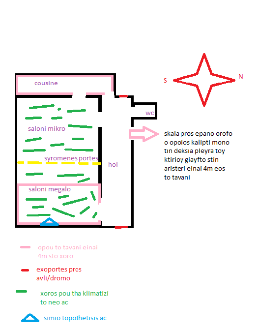

fsbmaniac Δημοσ. 11 Αυγούστου Δημοσ. 11 Αυγούστου 5 λεπτά πριν, cmaniac είπε Παίζει να το σπάσεις και να βάλεις δύο μηχανήματα; Επίσης μου φαίνονται πολλές οι απώλειες για τόση μόνωση. 2021 Global market share analysis of HVAC industry | deallab Το μοντέλο του ελίθ τα βγαζει έτσι, και εγω αυτό πιστέυω και το έχω αναφέρει και άλλη φορά. Ο χώρος βέβαια εχει μια ιδιαιτερότητα, σε κάποια σημεία ειναι ψηλοτάβανο (4μ) και εχει περιμετρικά παραθυρα στο χειλος που εφαπτεται με την πλάκα πάνω για να μπαίνει φως...οπότε καποια κυβικα αέρα παραπάνω και όχι λίγα γιαυτο είχαν βαλει και 24αρι Αν βάλω 2 μαζι με της κουζίνας που ήδη αγοράστηκε ενα 12άρι και τα 3 *9kbtu των υπνοδωματίων θα πρέπει να πληρώσω 5 εγκαταστάσεις ! Και εδώ έρχεται η ερώτηση... για να ισχύει η εγγύηση μπορεί να μου κοψει πχ μία απόδειξη και δελτίο καλής εκτέλεσης εργασιών παρά το οτι πχ θα βάλει 4 ίδιας μάρκας μοντέλο κλιματιστικές μονάδες ; Και αν τυχει κάτι απλά να χρησιμοποιήσω αυτην την απόδειξη για την εγγυηση ;
liakjim Δημοσ. 11 Αυγούστου Δημοσ. 11 Αυγούστου (επεξεργασμένο) 17 λεπτά πριν, fsbmaniac είπε Το μοντέλο του ελίθ τα βγαζει έτσι, και εγω αυτό πιστέυω και το έχω αναφέρει και άλλη φορά. Ο χώρος βέβαια εχει μια ιδιαιτερότητα, σε κάποια σημεία ειναι ψηλοτάβανο (4μ) και εχει περιμετρικά παραθυρα στο χειλος που εφαπτεται με την πλάκα πάνω για να μπαίνει φως...οπότε καποια κυβικα αέρα παραπάνω και όχι λίγα γιαυτο είχαν βαλει και 24αρι Αν βάλω 2 μαζι με της κουζίνας που ήδη αγοράστηκε ενα 12άρι και τα 3 *9kbtu των υπνοδωματίων θα πρέπει να πληρώσω 5 εγκαταστάσεις ! Και εδώ έρχεται η ερώτηση... για να ισχύει η εγγύηση μπορεί να μου κοψει πχ μία απόδειξη και δελτίο καλής εκτέλεσης εργασιών παρά το οτι πχ θα βάλει 4 ίδιας μάρκας μοντέλο κλιματιστικές μονάδες ; Και αν τυχει κάτι απλά να χρησιμοποιήσω αυτην την απόδειξη για την εγγυηση ; Μπορείς να κάνεις μια πρόχειρη κάτοψη του σπιτιού; Επεξ/σία 11 Αυγούστου από liakjim

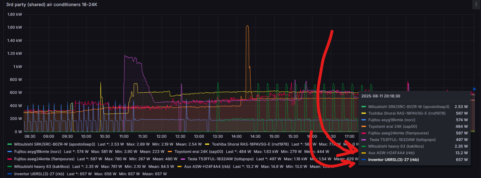

liakjim Δημοσ. 11 Αυγούστου Δημοσ. 11 Αυγούστου Δύο άκρως ενδιαφέρουσες προσθήκες στο public grafana (σύνδεσμος στην υπογραφή μου) Ένα Aux C Series ASW-H24F4A4/CAR3DI-C8 καθώς και ένα multi Inventor U6RSL(3)-27 το οποίο εξυπηρετεί 3 μονάδες Inventor Aria AR5VI-09W του φίλου @rkb (μέσω sonoff pow elite pow r3) 6
fsbmaniac Δημοσ. 11 Αυγούστου Δημοσ. 11 Αυγούστου (επεξεργασμένο) 2 ώρες πριν, liakjim είπε Μπορείς να κάνεις μια πρόχειρη κάτοψη του σπιτιού; 45 λεπτά πριν, liakjim είπε Δύο άκρως ενδιαφέρουσες προσθήκες στο public grafana (σύνδεσμος στην υπογραφή μου) Ένα Aux C Series ASW-H24F4A4/CAR3DI-C8 καθώς και ένα multi Inventor U6RSL(3)-27 το οποίο εξυπηρετεί 3 μονάδες Inventor Aria AR5VI-09W του φίλου @rkb (μέσω sonoff pow elite pow r3) Θα ήθελα να σχολιάσεις όταν έχεις στοιχεία κατανάλωσης απο το aux το συγκεκριμένο... Επεξ/σία 11 Αυγούστου από fsbmaniac
liakjim Δημοσ. 11 Αυγούστου Δημοσ. 11 Αυγούστου 9 λεπτά πριν, fsbmaniac είπε Θα ήθελα να σχολιάσεις όταν έχεις στοιχεία κατανάλωσης από το aux το συγκεκριμένο... Οκ, άρα με τις πόρτες ανοιχτές, οι χώροι γίνονται ενιαίοι; Οι πόρτες είναι μεγάλες σε έκταση έτσι; Και φτάνουν ταβάνι; Και το ταβάνι είναι κεκλιμένο, με 3μ από την πάνω μεριά και 4 μεριά στην κάτω, σωστά; Όσο για το aux , μην το κοιτάς. Θέλεις και θέρμανση οπότε οι Κινέζοι στην απέξω.
fsbmaniac Δημοσ. 11 Αυγούστου Δημοσ. 11 Αυγούστου Μόλις τώρα, liakjim είπε Οκ, άρα με τις πόρτες ανοιχτές, οι χώροι γίνονται ενιαίοι; Οι πόρτες είναι μεγάλες σε έκταση έτσι; Και φτάνουν ταβάνι; Και το ταβάνι είναι κεκλιμένο, με 3μ από την πάνω μεριά και 4 μεριά στην κάτω, σωστά; Όσο για το aux , μην το κοιτάς. Θέλεις και θέρμανση οπότε οι Κινέζοι στην απέξω. Στην κουζίνα εχει ήδη αγοραστεί να μπεί ένα 12άρι, η κουζίνα έχει μονιμα ανοιχτη επαφή με το μικρο σαλόνι, το ταβανι δεν ειναι κεκλιμενο ειναι πλάκα, ειναι περιεργο σχεδιο οντως αλλα οκ. Ναι το μικρο σαλονι με το μεγάλο εχουν ενδιαμεσα τοιχο διπλο μαλιστα και συρομενες βαριες πορτες με διπλο τζαμι. Το panasonic σε γιορτες με κοσμο τα εβγαζε πέρα παντως βεβαια το είχαν στους 20 και εκαιγε ηδη 4-5 ωρες πριν μαζευτουν ... και δροσιζε και την κουζινα και το χολ. Οπότε με ενα 12Αρι στην κουζίνα και ενα 21 για τον κυριο χωρο χρησης (μεγάλο σαλόνι) νομίζω οτι θα υπάρχει και αποδοση και τρελή οικονομία σε σχεση με πρίν... για ζητουμενη 26 και χειμώνα ενα 20-21 , στα επόμενα χρόνια θα γίνει ενεργειακή αναβάθμιση πάντως με κάποιες παρεμβάσεις, εχει προβλευθεί εσοχή για εξτρα μονωση τους τοιχους απο την εξωτερική πλευρά και θα αλλαχθούν και οι "φεγγιτες" στα ταβανια που ειναι 4 μ με pvc προφιλ τριπλεξ τζαμι οπως εγιναν ολες οι μπαλκονοπορτες (rehau με σκόρ στη Θερμομόνωση Uf 1,00 W/ m2K ). Ερώτηση μπακαλίστικη τωρα... αυτες οι διαφορές σε κιλά στην εξωτερική μονάδα κυρίως σε Mitsuba και εναν καλό κινέζο... ενω δηλώνουν και αποδίδουν τα ιδια btu εχουν διαφορά πάνω απο 15 κιλά... τι φάση ; Αλλη ποιότητα condenser ; Μεγεθος συμπιεστη και αλλων βαθμίδων; Αν τα ανοιγαμε διπλα δίπλα δηλαδή τι διαφορές θα βλέπαμε ;

liakjim Δημοσ. 11 Αυγούστου Δημοσ. 11 Αυγούστου 1 ώρα πριν, fsbmaniac είπε Θα ήθελα να σχολιάσεις όταν έχεις στοιχεία κατανάλωσης απο το aux το συγκεκριμένο... Πάντως σαν πρώτη ένδειξη, ψιλομέτρια τα πράγματα από άποψη ελάχιστων watts για 24άρι. Βλέπω να κινείται στην περιοχή των 380-400W. Θα μου πείτε ότι και το heavy 71 και 80 εκεί παίζουν και ότι τα toshiba όπως το yukai των πεθερικών παίζει λίγο πιο κάτω στα 320-350W που σιγά τη διαφορά, αλλά ήλπιζα για κάτι καλύτερο. Για να δούμε πως θα πάει και τις επόμενες ημέρες.
