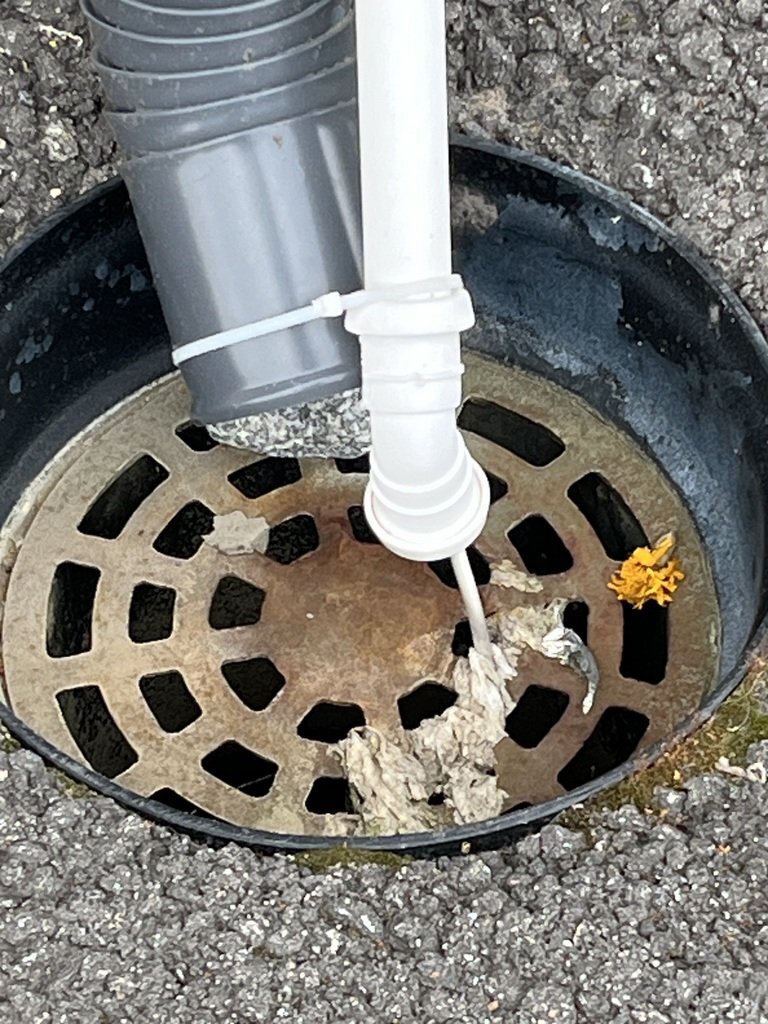

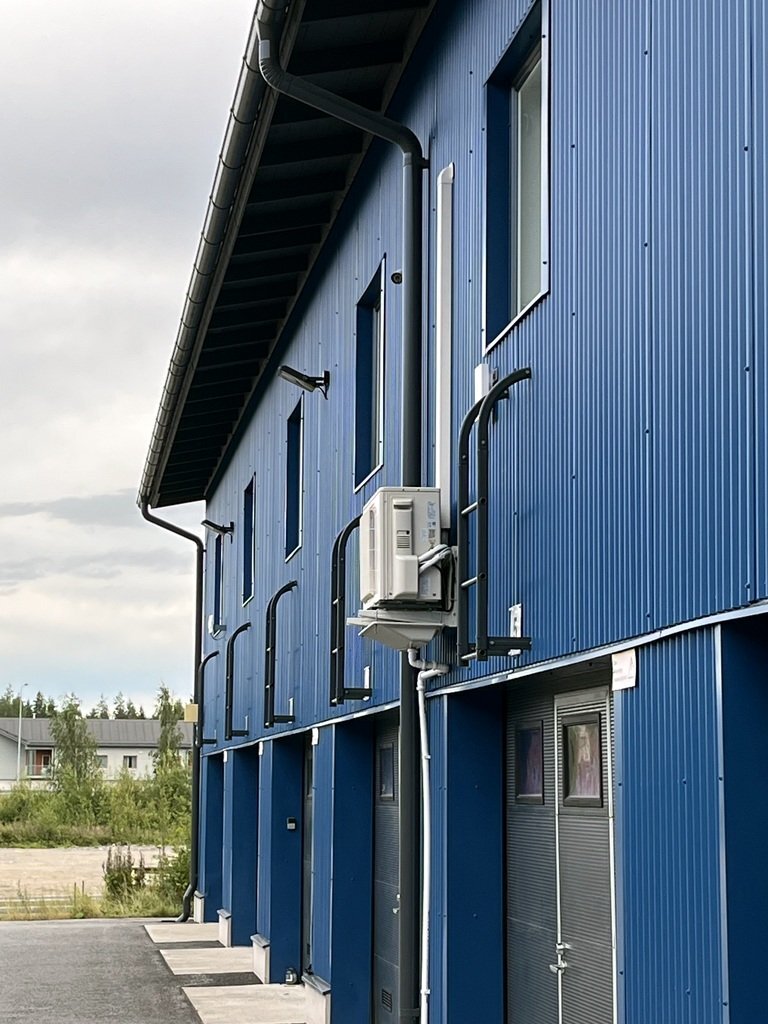

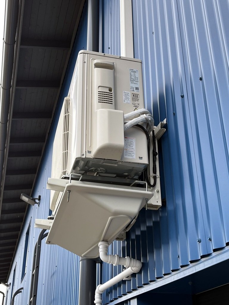

Aσχετο αλλα μιας κ το ειδα, ας το ανεβασω μην τυχον κ ωφεληθει καποιος.
Εγκατασταση λοιπον με λεκανη και θερμαινομενο αντιπαγωτικο καλωδιο στο σωληνα αποχετευσης μεχρι κατω στο σχαρακι.
Ετσι κι αλλιως τα λουκια εδω στο καθετο κομματι εχουν καλωδιο θερμαινομενο.
ΥΓ Φινλανδια
https://streamable.com/syk6v8

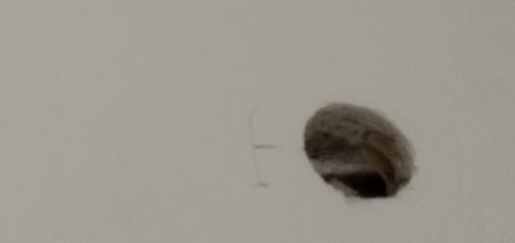

Άκυρη ερώτηση αλλά στις εγκαταστάσεις σας πώς άνοιξαν την τρύπα στο τοίχο;
Άνοιξαν κατευθείαν στρογγυλή τρύπα με κάτι τέτοιο ή πρακτικά έσκαψαν;
https://www.amazon.de/BINOTA-Concrete-Circular-Cement-Masonry/dp/B0DDJ98871
Αρκεί να μην τρυπήσουν δομικό στοιχείο, όπως βολεύει τον κάθε μάστορα.
7 λεπτά πριν, Specs είπε
ΥΓ Φινλανδια

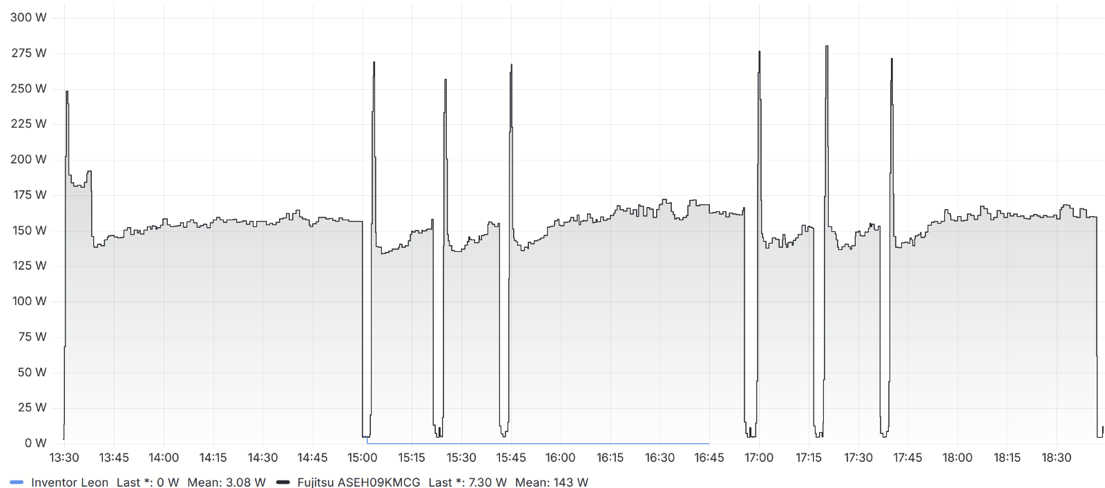

Πειραματισμών αποτελέσματα:
Επισκέφτηκα το βράδυ το δυαρακι για να εκτιμήσω την ποιότητα του κλίματος, παράγοντας που σαφώς υπερέχει της οικονομίας.
Πολύ θετικές εντυπώσεις, χαμηλή υγρασία και sound of silence από το aseh09kmcg (σεταρισμενο στους 26 βαθμούς σε λειτουργία αφυγρανσης, χωρίς eco, κατανάλωση 3,6kwh για 24 ώρες), γλυκιά δροσουλα από το miracle 3 (σεταρισμενο στους 27 βαθμούς σε λειτουργία ψύξης στην προτελευταία-υψηλη-ταχύτητα ανεμιστήρα, χωρίς eco, Gen στο 2L κατανάλωση 3,5kwh για 22 περίπου ώρες). Ευχάριστη ατμόσφαιρα σε όλο το σπίτι, και αρκετά καλή οικονομία συνολικά δεδομένου ότι η χθεσινή ημέρα ήταν πραγματικά ζεστή.
Από τα διαγράμματα φαίνεται ότι το Fujitsu δείχνει να είναι αρκετά πιο αναίσθητο κατά τις μεσημεριανές ώρες σε σχέση με το TCL, όντας και τα δύο κάτω από τον ήλιο για 10-11 συνεχόμενες ώρες.
Δείχνει να είναι μια αρκετά καλή επίδοση, θα με ενδιέφερε να γνωρίζω αν οι ίδιες συσκευές συμπεριφέρονται ανάλογα σύμφωνα με τις δικές σας μετρήσεις.
Η εμπειρία μου είναι ακόμη περιορισμένη, τώρα αρχίζω να τα μαθαίνω τα συγκεκριμένα μοντέλα.
Δεδομένου ότι οι αυριανες (στην ουσία οι σημερινές) θερμοκρασίες θα είναι σχεδόν οι ίδιες, σκέφτομαι να τα αφήσω στις ίδιες ρυθμίσεις για άλλες 24 ώρες για να δω πως θα συμπεριφερθούν σε έναν χώρο που τα δομικά στοιχεία έχουν "συνέλθει" κάπως από το θερμικό σοκ και έχουν δροσίσει ελαφρά.
Είμαι περίεργος να δω αν θα διαφοροποιηθούν τα αποτελέσματα.Screenshot_2025-08-12-00-10-09-84_41b172fd405cd4f56cfde6a38027ffd1.jpg.3cd4e0e9f99fb90f2848e6f23cb1cc03.jpgScreenshot_2025-08-12-00-10-31-55_41b172fd405cd4f56cfde6a38027ffd1.jpg.0193334d79130bf293b4eee1096923d4.jpg

7 ώρες πριν, Grim Ripper είπε
Στρογγυλή με "ποτηροτρύπανο". (Δεν κάνει την ατσαλιά που γίνεται με το καλέμι - το οποίο ανάλογα τον τοίχο και τον σοβά, μπορεί να σου κάνει μεγάλο μερεμέτι.)   Ένας μάλιστα σκάναρε για καλώδια με ανιχνευτή μετάλλων πριν τρυπήσει!
50 λεπτά πριν, sap00 είπε
Σωστός επαγγελματίας, και εμένα ο ψυκτικός που εγκατέστησε το yukai ποτηροτρυπανο χρησιμοποίησε.

8 ώρες πριν, verlemakos είπε
Οι παρατηρήσεις σου είναι παρόμοιες με τις δικές μου. Η σοβαρή διαφορά τους συνίσταται στο ότι το Fujitsu κάνει όλη αυτήν την δουλειά στο αθόρυβο και δεν ακούγεται καθόλου.
Μόλις τώρα, Pan_K είπε
Δεν πιστεύεις ότι θα ρίξει τα ελάχιστα watts στην μέγιστη ταχύτητα ανεμιστήρα; Στο Auto αργά ή μάλλον γρήγορα η ταχύτητα θα πέσει στο χαμηλό.
Μάλλον θα ρίξει αλλά δεν θα ήθελα να τον πιέσω τόσο πολύ αλλά οκ, αν γίνεται ας το βάλει και παραπάνω.
