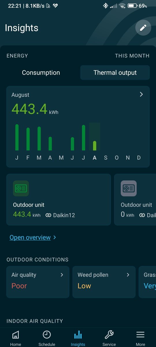

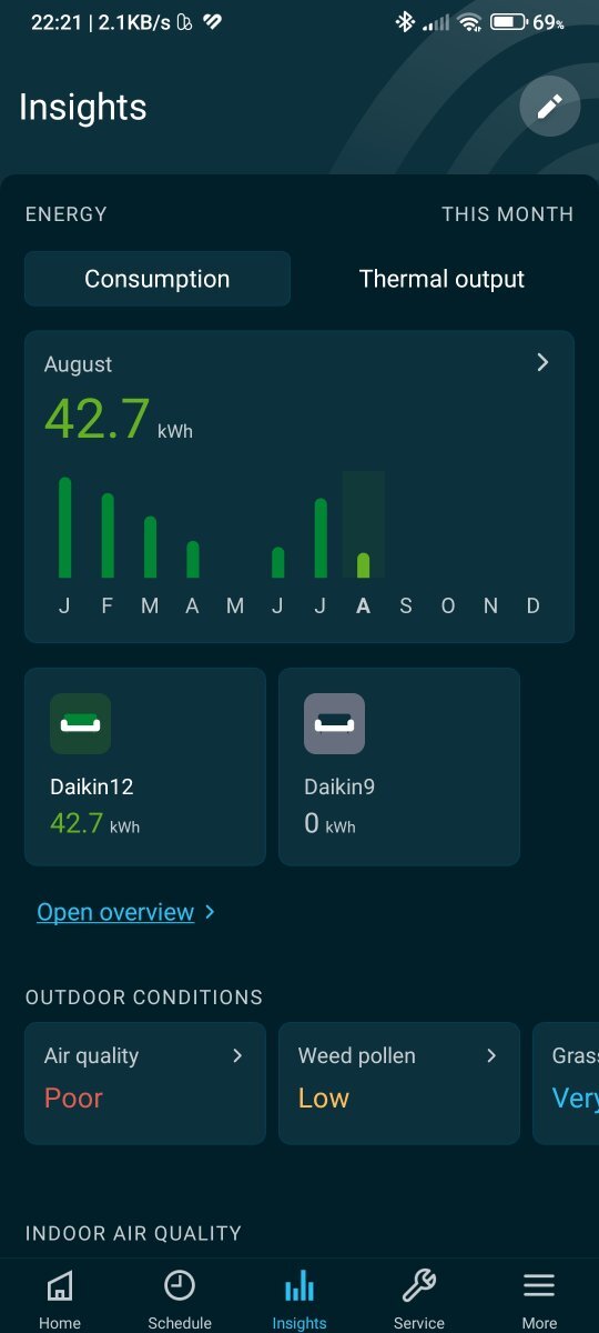

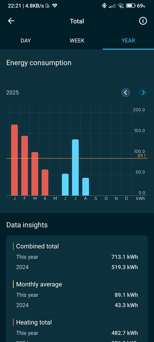

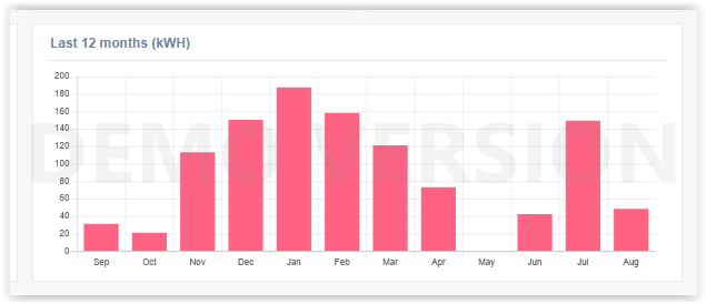

Καλησπερα, αν και εβαλα 2 perfera (9 και 12), δουλευω μονο με το 12αρι , καλυπτει τις αναγκες μου.(χειμωνα και καλοκαιρι)
Απροβληματιστο προς στιγμην , σχετικα αθορυβο και με χαμηλες καταναλωσεις.
Δουλευει 24/7 απο Ιουνιο.

80τμ ,εχω καλη μονωση και κουφωματα θεωρω.
βεβαια εκει που ειναι το 12αρι ειναι πιο χαμηλη θερμοκρασια κατα 1-1.5 βαθμους απο τα πισω δωματια.
Σε θερμανση να σου πω δεν θυμαμαι σιγουρα κατι κατω απο 200w,  σε ψυξη το εχω δει με 110w ευνοικες συνθηκες(χωρις να ειναι απαραιτητα το πιο χαμηλο που εχει πιασει απλα αυτο που ειδα καποια στιγμη).

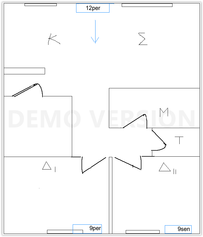

Σου καλύπτει το 12ρι 80τμ χειμώνα/καλοκαίρι; Αυτές είναι μονώσεις και αυτά θέλουμε να βλέπουμε.
Έχεις ανεβάσει σε κάποιο ποστ κάποια κάτοψη του σπιτιού ώστε να δούμε πώς ακριβώς είναι χωρισμένο το σπίτι και βολεύει το 1 κλιματιστικό και στέλνει παντού την ψύξη / θέρμανση;

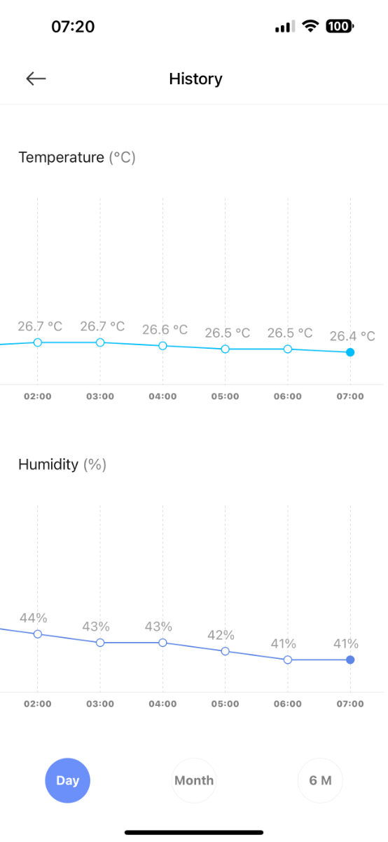

Ήρθαν τα Xiaomi χθες, τα θερμόμετρα.

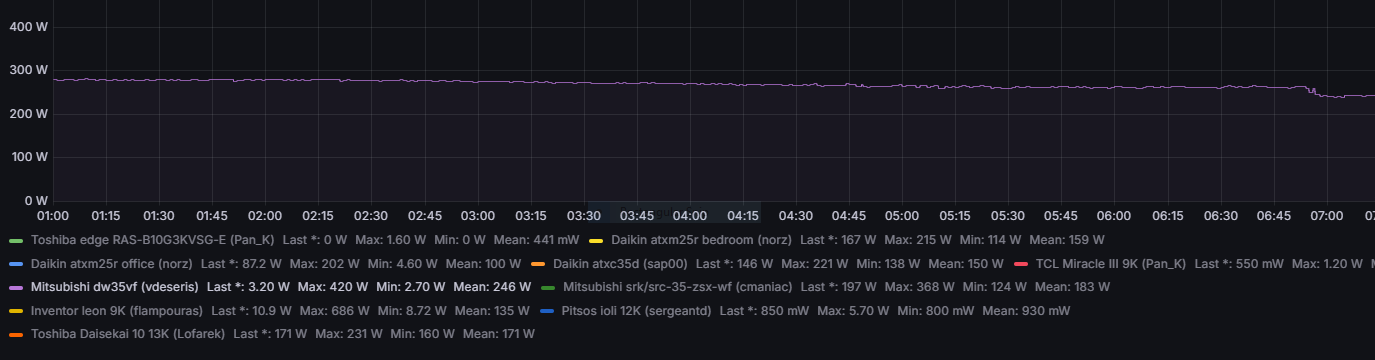

Στο σαλόνι που ήταν ρυθμισμένο ψύξη 27 το Midea, στην εφαρμογή του έλεγε ότι έχει εσωτερική θερμοκρασία 26,9 και τόσο ακριβώς είχε και στον καναπέ που κάθομαι που είναι περίπου 4 μέτρα διαγώνια από το κλιματιστικό. Υγρασία 49% και κατανάλωση 150-160 watt.
Το Mitsubishi στην κρεβατοκάμαρα που δούλευε και αυτό ψύξη 27 όλο το βράδυ δεν έκανε κανένα off, παρότι έπεφτε συνεχώς η θερμοκρασία και η υγρασία, δούλευε στα 260-270 watt... Μας πάγωσε 😋 Το θερμόμετρο το είχα στο κομοδίνο μου διαγώνια απέναντι από το κλιματιστικό περίπου στα 4 μέτρα απόσταση. Σας φαίνεται φυσιολογική η λειτουργία του?

Καλυπτει τις δικες μου αναγκες και συνθηκες που επικρατουν σε μενα(προτιμηση θερμοκρασιας, πρωτος οροφος πυλωτη). Η διαμορφωση δεν ειναι ιδανικη θα ελεγα, υπαρχουν και χειροτερα.Για θερμανση θελω 21-22c και ψυξη 25-26c.
π.χ λογο γονεων απο χθες το εβαλα 26.5 (απο 25,5) και στο  ΚΣ εχω 26.1 στο Δ1 εχω 26.8 και Δ2 27.2 με 52-53% υγρασια πρωτη σκαλα ανεμιστηρας.
Στη θερμανση το Δ τον δωματιων πισω ειναι μεγαλυτερο κυριως στο δωματιο 2 που καπως κρυβεται .
