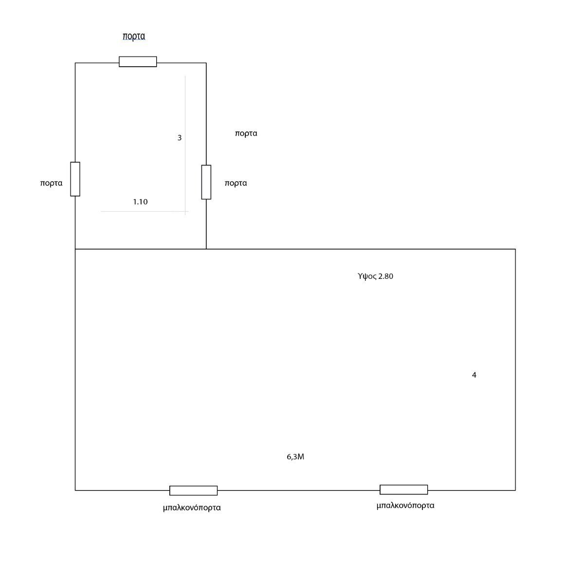

digitalarchive Δημοσ. 13 Αυγούστου Δημοσ. 13 Αυγούστου (επεξεργασμένο) Νεοκλασικο Κτήριο Χτισμένο Κέντρο θεσσαλονικης κοιταει προς το βορά. Φανταζομαι κατασκευη 1930 Θερμοκρασια εντώς σπιτιου Αρχες αυγουστου 29-30 Χώρος 29ΤΜ (ενιαίο) Budget 900+περαστικά. Περισσοτερο με ενδιαφέρει η ψυξη αλλα δεν θα ελεγα και οχι στη θερμανση. Αδιαφορο οι λειτουργιες περισσοτερο με ενδιαφερει η οικονομια. Φοράει ενα παλιο samsung aqv18ugan αλλα καιει το κωλο του... στο παλιο μου σπίτι ειχα ενα Daikin Siesta ATXC-C22000 BTU A++/A+ σίγουρα ο χωρος ηταν πολυ μεγαλυτερος αλλα δεν μου αφησε ακομα τις καλυτερες εντυπωσεις. (το εχω ξεσυνδεσει και το εχω στο πατρικό μου). Λειτουργουσε συνεχως αλλα δεν μπορω να εχω και αντικειμενικη αποψη. Μου το είχατε πρωτεινει εδω μεσα. Σκεφτομαι να το πουλησω κανα 850άρι και να παρω ενα καινουργειο για εδώ μιας και ειναι μικροτερο το σαλόνι. (Θεωρειται καλη τη τιμη του;) Αλλη επιλογή να το φέρω πανω κανα 100άρι μεταφορικα και αλλο ενα 100αρικο περστικα; Τι θα κανατε στην θεση μου; Επεξ/σία 13 Αυγούστου από digitalarchive

digitalarchive Δημοσ. 13 Αυγούστου Δημοσ. 13 Αυγούστου (επεξεργασμένο) 29 λεπτά πριν, liakjim είπε Ερωτηματολόγιο Αγοράς Κλιματιστικού μην με ξαναπας σε DAIKIN σε εφαγα χαχαχαχαχα 1 Ανώτατο διαθέσιμο ποσό : 900€ 2 Αντικατάσταση παλιου. Samsung aqv18ugan Ιnverter Επαρκέστατο στο κρυο αλλα καιει πολυ (ειναι δεκαετιας αν δεν κανω λαθος) 3 Επιθυμητό κατάστημα ή τύπος καταστήματος Καταστημα με με δωρεαν περαστικα. 4 Χρήση κλιματιστικού προσδιορίζοντας αν είναι για αποκλειστική ψύξη, θέρμανση ή και τα δύο (πχ 20% ψύξη / 80% θέρμανση): 60 κρυο - 40 θέρμανση. Εχω και αέριο αλλα επειδη δουλευω σε αυτον τον χωρο ισως να αντικαστησει τα σωμματα μιας και εκει εχει ακρυβηνει η κατασταση. 5 Συχνότητα χρήσης πχ περιστασιακή πηγή ψύξης ή αποκλειστική πηγή ψύξης και θέρμανσης κτλ. Αποκλειστικη Ψυξη / θερμανση 6 Αναφέρουμε αν έχουμε και αν μπορούμε να χρησιμοποιήσουμε και εναλλακτικό τρόπο θέρμανσης. Αέριο 7 Χώρος που θα τοποθετηθεί με προσδιορισμό αν θα είναι ενιαίος πχ σαλονοκουζίνα, υπνοδωμάτιο, τραπεζαρία κτλ : Σαλόνι 2 μπαλκονοπορτες και 3ΤΜ χωλ με 2 πορτες και τη πορτα της εισόδου. 8 Τοποθεσία Θεσσαλονίκη διπλα στο θερμαικό (300μέτρα) άρα υγρασια; μέγιστες θερμοκρασίες / μετερωρολογικος σταθμός [Latest Conditions in Thessaloniki International Exhibition Centre](https://penteli.meteo.gr/stations/helexpo/) 9 Απαραίτητα, επιθυμητά και αδιάφορα features πχ wifi, ιονιστής, μεγάλη εγγύηση, αθόρυβο κτλ: επιθημητό θα ηταν αν υπαρχει καμια λειτουργεια για το τσιγάρο; αλλα δεν κέγομαι και ολας. 10 Πληροφορίες περί μονώσεων, κουφώματα, ιδιαιτερότητες χώρου, προσανατολισμό, (πχ έντονη ηλιοφάνεια, ψηλοτάβανο, μαγαζί με ανοιχτές πόρτες κτλ). Το σπίτι ειναι νεοκλασικο χτισμενο υποθετω το 1930. Πρωτη φορα κατοικηται. Εσωτερικη σημερα 13/Αυγουστου 29-30 Βαθμοι. Κοιτάει προς το Βορρά. 11 Τέλος για να δοθεί μια αίσθηση του χώρου, 29ΤΜ Αλλες πληροφορίες: στο παλιο μου σπίτι ειχα ενα Daikin Siesta ATXC-C22000 BTU A++/A+ σίγουρα ο χωρος ηταν πολυ μεγαλυτερος αλλα δεν μου αφησε ακομα τις καλυτερες εντυπωσεις. (το εχω ξεσυνδεσει και το εχω στο πατρικό μου). Λειτουργουσε συνεχως αλλα δεν μπορω να εχω και αντικειμενικη αποψη. Μου το είχατε πρωτεινει εδω μεσα. Δεν αφηνε μια optimal θερμορκρασια η ζεστενοσουν η κρυωνες. Μου αφησε την εντυπωνει οτι δεν εκλεινε ποτέ. Δεν εχω εικονα του ρευματος για διαφορετικους λογους. Σκεφτομαι να το πουλησω κανα 850άρι και να παρω ενα καινουργειο για εδώ μιας και ειναι μικροτερο το σαλόνι. (Θεωρειται καλη τη τιμη του;) Αλλη επιλογή να το φέρω πανω κανα 100άρι μεταφορικα και αλλο ενα 100αρικο περστικα; Τι θα κανατε στην θεση μου; Επεξ/σία 13 Αυγούστου από digitalarchive
