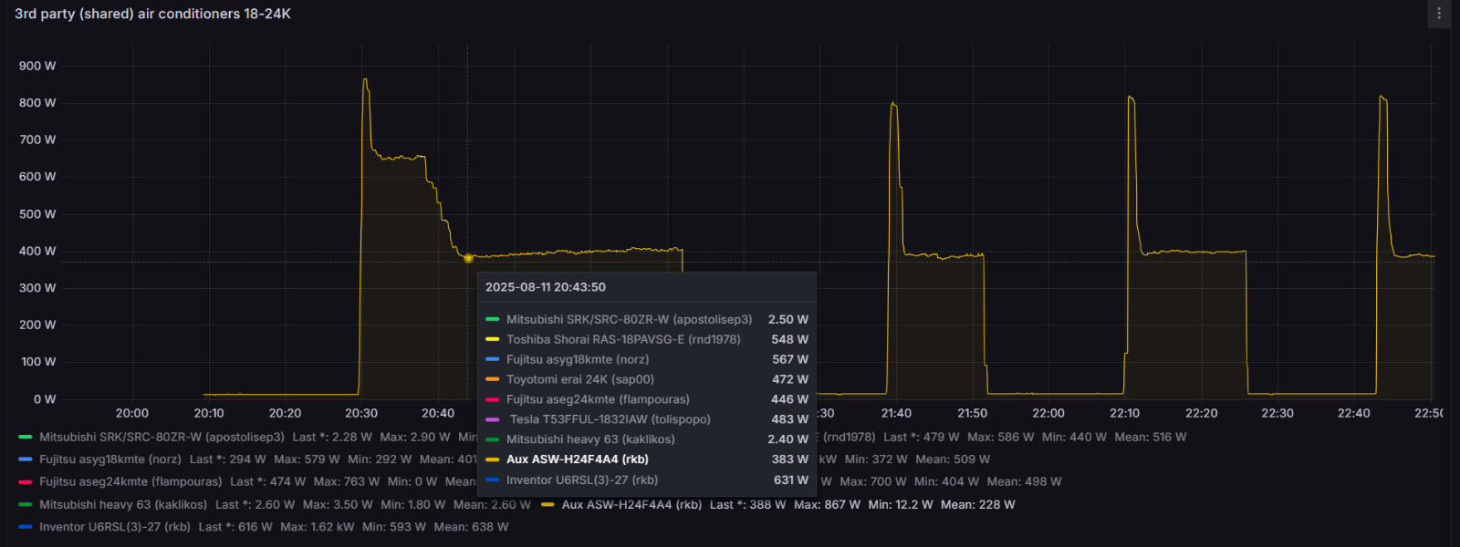

Georpap1987 Δημοσ. 13 Αυγούστου Δημοσ. 13 Αυγούστου Στις 11/8/2025 στις 10:55 ΜΜ, liakjim είπε Πάντως σαν πρώτη ένδειξη, ψιλομέτρια τα πράγματα από άποψη ελάχιστων watts για 24άρι. Βλέπω να κινείται στην περιοχή των 380-400W. Θα μου πείτε ότι και το heavy 71 και 80 εκεί παίζουν και ότι τα toshiba όπως το yukai των πεθερικών παίζει λίγο πιο κάτω στα 320-350W που σιγά τη διαφορά, αλλά ήλπιζα για κάτι καλύτερο. Για να δούμε πως θα πάει και τις επόμενες ημέρες. Να επισημάνω πως μπορεί το srk 71 να μην έχει τα χαμηλά των fujitsu σε αυτά τα κυβικά αλλά δεν έχει και τα υψηλά των περισσότερων στην κατηγορία του..το δικό μου όλη αυτή την περίοδο είναι σε αφυγρανση με ζητουμενη 23 στο 5μ ταβάνι μου σε χώρο 33τμ με εσωτερικές σκάλες πάνω και κάτω χωρίς καθόλου καλή μόνωση αποδιδοντας 24 βαθμούς με 46%υγρασια αυτή την στιγμή και σταθερές καταναλωσεις περί των 420watt.. 1
