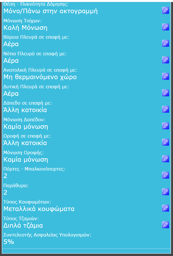

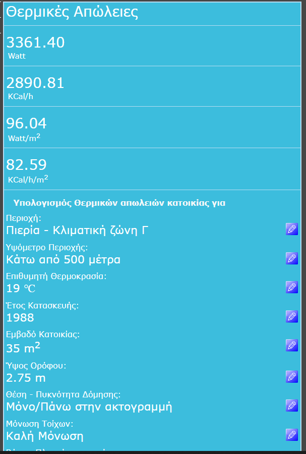

andreas_spec Δημοσ. 15 Αυγούστου Δημοσ. 15 Αυγούστου (επεξεργασμένο) Ανώτατο διαθέσιμο ποσό : 700 (ισως και λιγο παραπανω αν αξιζει ) Νέα αγορά ή αντικατάσταση παλιού. Στη 2η περίπτωση αναφέρουμε το μοντέλο του παλιού κλιματιστικού και αν ήταν επαρκές / μάλλον οριακό / ανεπαρκές: Samsung 12000 btu -2000 μοντελο , φαινετε επαρκες αν και χρησιμοποιειται μονο για ψυξη και ελάχιστα μιας και δεν υπαρχει τόσο αναγκη (μαξ 20ωρες ολη την καλοκαιρινη σεζον) Επιθυμητό κατάστημα ή τύπος καταστήματος (πχ μεγάλη αλυσίδα που συνήθως έχουν αυξημένες τιμές αλλά έχουν ευκολίες πχ τρόπος πληρωμής με δόσεις, ανακύκλωση παλιού κλιματιστικού , δωρεάν εγκατάσταση κτλ): δεν με απασχολει Χρήση κλιματιστικού προσδιορίζοντας αν είναι για αποκλειστική ψύξη, θέρμανση ή και τα δύο (πχ 20% ψύξη / 80% θέρμανση): 90%θερμανση - 10% ψυξη Συχνότητα χρήσης πχ περιστασιακή πηγή ψύξης ή αποκλειστική πηγή ψύξης και θέρμανσης κτλ: θέλω για μονιμη θερμανση Αναφέρουμε αν έχουμε και αν μπορούμε να χρησιμοποιήσουμε και εναλλακτικό τρόπο θέρμανσης πχ λέβητας πετρελαίου. οχι Χώρος που θα τοποθετηθεί με προσδιορισμό αν θα είναι ενιαίος πχ σαλονοκουζίνα, υπνοδωμάτιο, τραπεζαρία κτλ :δύο δωματια (σαλονι και δευτερο δωματιο υπνοδωματιο) των 17 τ.μ το καθενα με χώρισμα - ανοιγμα μεταξυ τους 2.30 πλατος χ 2.20 υψος (ειχε συρρομενη πορτα ,εχει αφαιρεθει ) Τοποθεσία (πόλη και περιοχή αν είναι Αθήνα) , προσδιορίζοντας ελάχιστες και μέγιστες θερμοκρασίες (αν έχουμε κοντά μετεωρολογικό σταθμό από το https://meteo.gr/Gmap.cfm το λέμε), υψόμετρο και τυχόν ιδιαιτερότητες (πχ πάνω στη θάλασσα, ξηρό κλίμα κτλ) Επαρχία έξω απο την Κατερίνη - 140μ υψομετρο - κοντά σε ρέμα - σχετικά αρκετή υγρασια (60-70).κοντινοτερος μετεωρολογικος σταθμος του Κορινου Απαραίτητα, επιθυμητά και αδιάφορα features πχ wifi, ιονιστής, μεγάλη εγγύηση, αθόρυβο κτλ: ναι Πληροφορίες περί μονώσεων, κουφώματα, ιδιαιτερότητες χώρου, προσανατολισμό, (πχ έντονη ηλιοφάνεια, ψηλοτάβανο, μαγαζί με ανοιχτές πόρτες κτλ).εντονη ηλιοφανεια - ψηλοταβανο Επεξ/σία 15 Αυγούστου από andreas_spec
liakjim Δημοσ. 15 Αυγούστου Δημοσ. 15 Αυγούστου 12 λεπτά πριν, andreas_spec είπε Αυτη την στιγμή υπάρχει ενα samsung 12000 btu του 2000. Όλο το καλοκαίρι να δουλέψει 20 ώρεςσυνολικά στους καύσωνες μόνο , μιας και το σπίτι δεν χρειάζετε ψύξη , οπότε ενδιαφέρομαι καθαρα για θέρμανση . 1- Midea all easy pro Nordic 9000 btu (με ανησυχουν αυτα που διαβαζω εδω πέρα για τους κομπρεσσορες τους και την λειτουργία τους ) 2 -gree airy 9000 btu - ( μολις ειδα οτι ειναι πρωτος κατασκευαστης το προσεξα , εχει καλους κομπρεσσορες , δεν ξερω τι ισχυει στην πραγματικοτητα , ειναι απο τα λίγα που δινουν scop για την κρυα ζώνη ) 3 Mitsubishi heavy zsw 9000btu (καλες αποδοσεις - εγγυηση σαν επιλογη πιστευω λογω ονοματος - αλλά ποιο ακριβό , δεν ξερω κατα ποσο αξιζει . Ευχαριστώ προκαταβολικά . Μπορείς να συμπληρώσεις όλες τις ερωτήσεις; Και να δείξεις όλα τα inputs που έβαλες στην εφαρμογή των απωλειών.
