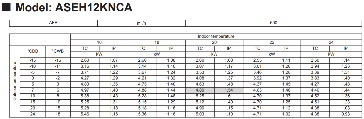

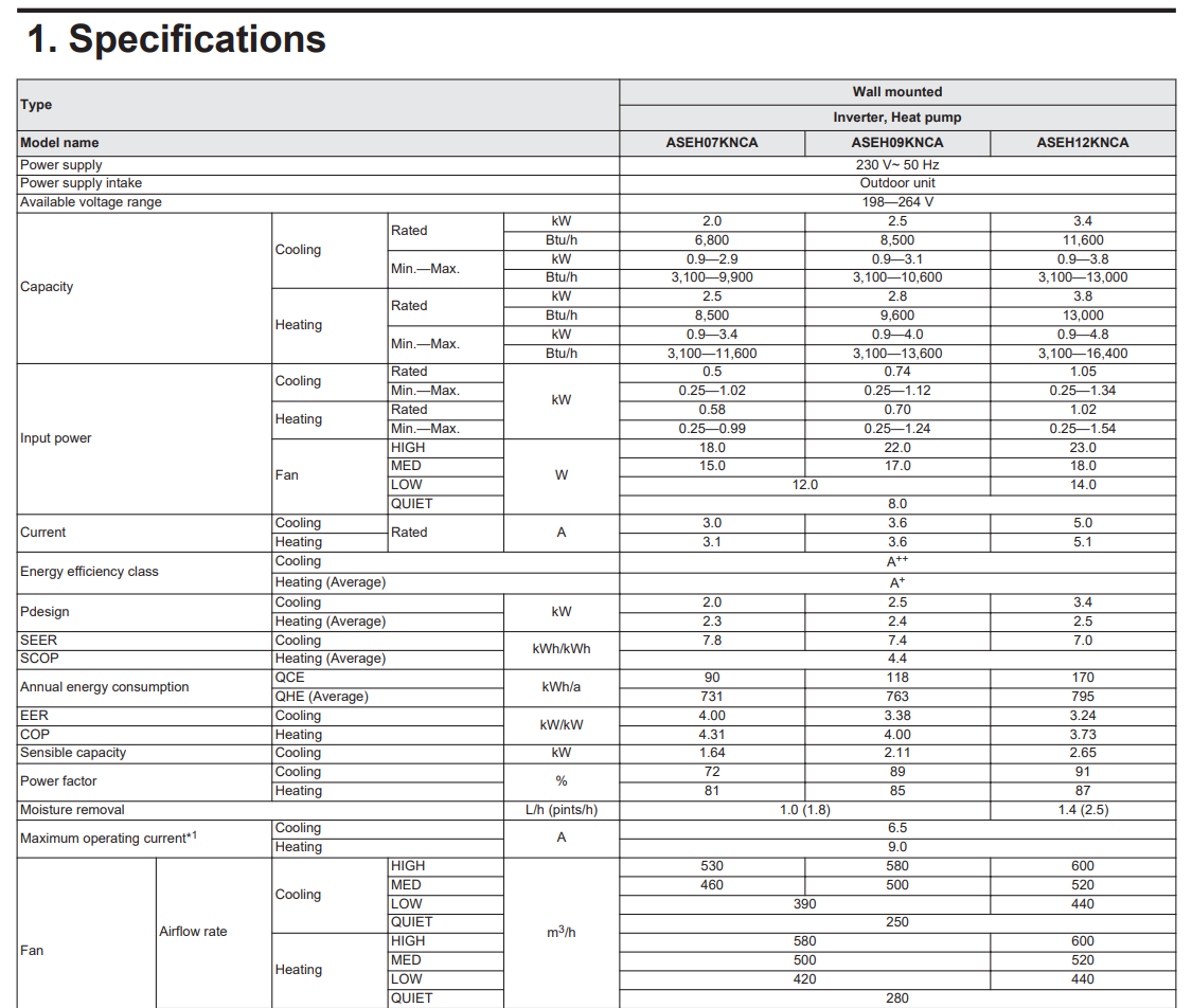

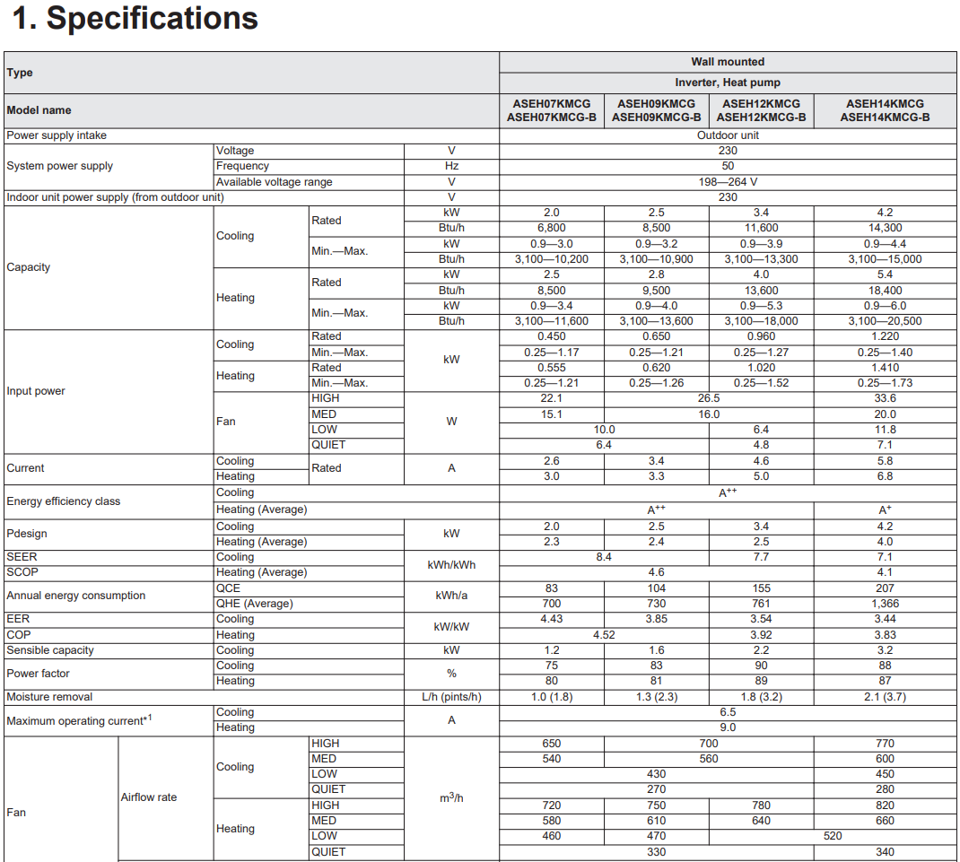

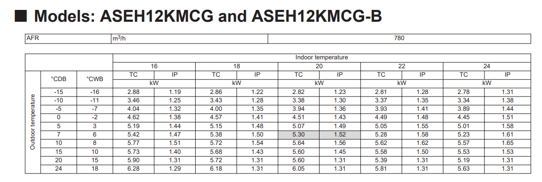

Ήμουν ανάμεσα σε atxc35c atxc35e και yukai+ αλλά από την στιγμή που προσπαθείς να πετύχεις αυτό που ξέρουμε ότι δεν γίνεται εύκολα δλδ τη θέρμανση 2 παρακείμενων χώρων με άνοιγμα, πιστεύω ότι το daikin μς την αυξημένη ροή αέρα που έχει θα αυξήσει τις πιθανότητες να δουλέψει το πράγμα.
