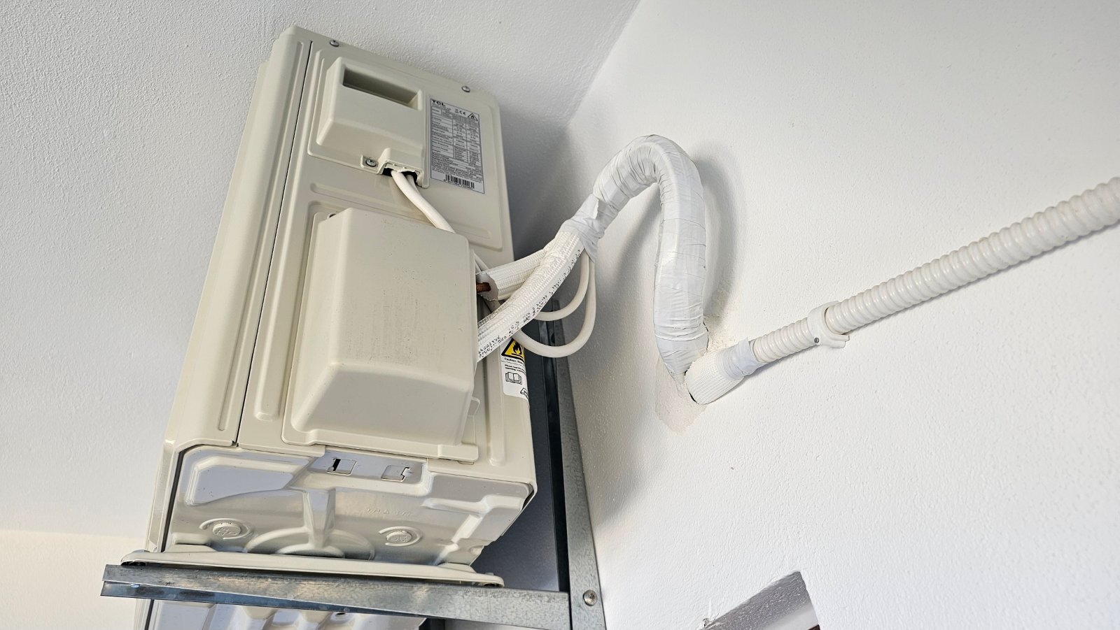

Εγκατάσταση κλιματιστικού TCL miracle σε νησί. Δυστυχώς δεν ήμουν παρόν και δεν έδωσα οδηγίες για τους σωλήνες. Το αποτέλεσμα στη φωτογραφία. Τι επιπτώσεις θα έχω;
Λογικά δεν θα έγινε και κενό...το έχουν κολλήσει και τέρμα πάνω...
Οπότε αυξημένη πιθανότητα κραδασμών/θορύβου, επιβάρυνση του συμπιεστή, μικρότερη απόδοση, αν δεν έγινε και κενό μειωμένη μακροζωία του συμπιεστή και μειωμένη δυνατότητα επισκευής λόγω της απόστασης από πάνω που απαγορεύει να βγει το καπάκι.
Η Daikin που διάβασα ένα manual εγκατάστασης γράφει για το μήκος των σωληνώσεων "το ελάχιστο δυνατό". Βέβαια αυτό δεν ισχύει για όλα , τηρούμε ότι γράφει το manual , απλά μου έκανε εντύπωση.
