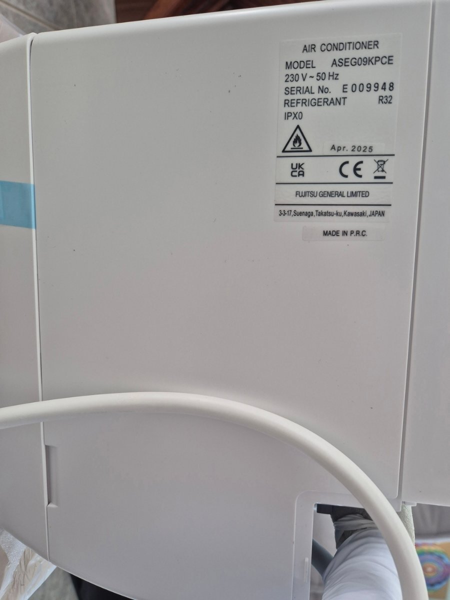

liakjim Δημοσ. 23 Αυγούστου Δημοσ. 23 Αυγούστου 15 ώρες πριν, MAN0U είπε Γεια χαρά σε όλους. Σήμερα έβαλα το Fujitsu ASEG09KPCE/AOEG09KPCA. Όλα καλά, όμορφη μονάδα και είδα την στιγμιαία κατανάλωση με εξωτερική 32-33 και ζητούμενη 25 βαθμούς να κατεβαίνει στα 270W. Από θόρυβο καλά πάει η εσωτερική μονάδα στην 1η σκάλα (για ύπνο). Η εξωτερική σχεδόν δεν ακούγεται. Το μόνο που με "χάλασε" είναι να βλέπω Ιαπωνική μάρκα να γράφει Made in P.R.C. αλλά υποθέτω αυτά έχουν τα entry-level μηχανήματα. Τουλάχιστον είναι φρέσκιας παραγωγής, Απριλίου 2025. Θα στείλω update όσο δοκιμάζεται σε καθημερινή χρήση. Καλοδούλευτο! Πες μας μέχρι πόσο χαμηλά πέφτει σε watts πριν σβήσει. Τι μετρητή κατανάλωσης του έχεις βάλει;

MARIOSNURSE Δημοσ. 23 Αυγούστου Δημοσ. 23 Αυγούστου 17 ώρες πριν, MAN0U είπε Γεια χαρά σε όλους. Σήμερα έβαλα το Fujitsu ASEG09KPCE/AOEG09KPCA. Όλα καλά, όμορφη μονάδα και είδα την στιγμιαία κατανάλωση με εξωτερική 32-33 και ζητούμενη 25 βαθμούς να κατεβαίνει στα 270W. Από θόρυβο καλά πάει η εσωτερική μονάδα στην 1η σκάλα (για ύπνο). Η εξωτερική σχεδόν δεν ακούγεται. Το μόνο που με "χάλασε" είναι να βλέπω Ιαπωνική μάρκα να γράφει Made in P.R.C. αλλά υποθέτω αυτά έχουν τα entry-level μηχανήματα. Τουλάχιστον είναι φρέσκιας παραγωγής, Απριλίου 2025. Θα στείλω update όσο δοκιμάζεται σε καθημερινή χρήση. Το έχουμε γράψει για τη συγκεκριμένη μάρκα εδώ μέσα αρκετές φορές... 38 λεπτά πριν, MAN0U είπε Ευχαριστώ πολύ. Για μετρητή έχω την HS110. Εξήγησε μου σε παρακαλώ τι ακριβώς εννοείς για το πόσο χαμηλά πέφτει πριν σβήσει. Πάταω το off αφού δουλέψει και περιμένω την χαμηλότερη ένδειξη στο HS110? Πριν κόψει ο συμπιεστής, εννοεί. Πόσο χαμηλά πάει η κατανάλωση, ως inverter.

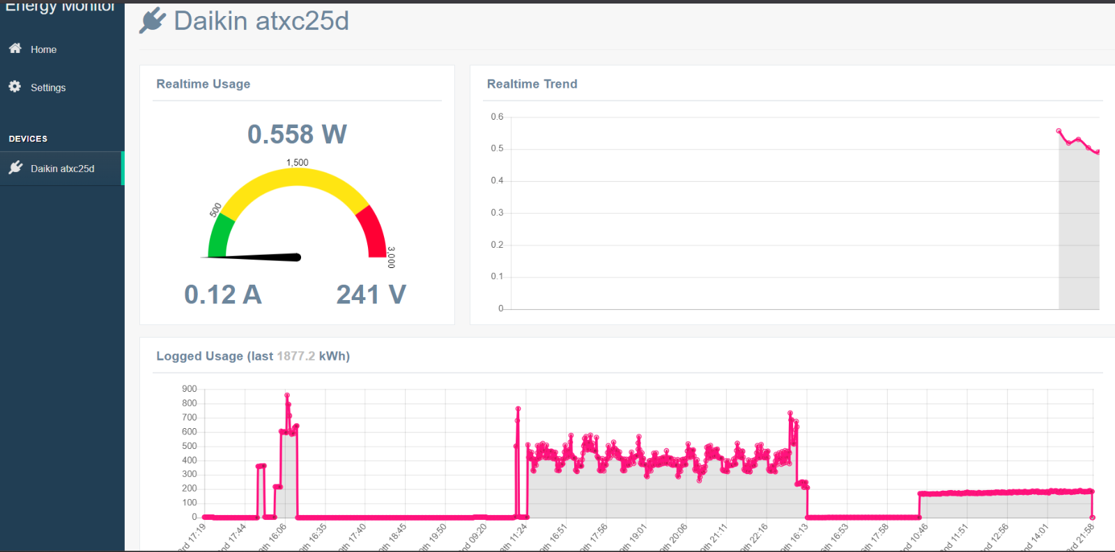

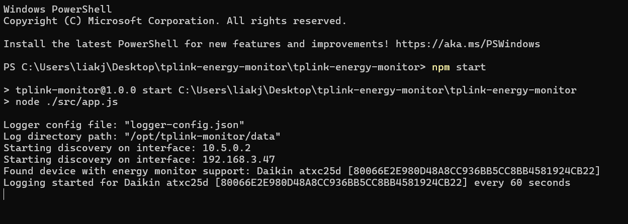

liakjim Δημοσ. 23 Αυγούστου Δημοσ. 23 Αυγούστου (επεξεργασμένο) 5 ώρες πριν, MAN0U είπε Για μετρητή έχω την HS110. Διαμαντάκι! Κατέβασε στον υπολογιστή σου αυτό : https://www.filemail.com/d/ivhknnorubcyfsn και κάντο unzip μετά κατέβασε και εγκατέστησε αυτό https://nodejs.org/download/release/v12.22.12/node-v12.22.12-x64.msi όταν τελειώσει πήγαινε στο Start Menu γράψε Environment Variables και άνοιξε το Edit the system environment variables. Πάτα το κουμπί Environment Variables.... Στο κάτω μέρος (System variables) βρες το Path και πάτα Edit. Πάτα New και βάλε: C:\Program Files\nodejs\ και στα δύο πεδία. Μετά πήγαινε στον φάκελο tplink-energy-monitor, πάτα δεξί κλικ και open in terminal και πάτα npm start θα δεις ότι θα βρει το πριζάκι σου πήγαινε μετά στον internet browser που έχεις (πχ chrome ) και γράψε http://localhost:4000/ θα ανοίξει ένα παράθυρο όπου αριστερά θα δεις το πριζάκι. Πάτα και θα δεις ότι θα βλέπεις διάγραμμα κατανάλωσης Οπότε αυτό που θέλουμε από σένα είναι να το αφήσεις ανοιχτό το κλιματιστικό πχ μια ολόκληρη ημέρα και να μας δείξεις το διάγραμμα. Εκεί θα φανεί σε πόσα watts μπορεί να πέσει σαν inverter πριν κλείσει ο συμπιεστής. ΥΓ Δεν έχεις homeassistant έτσι; Επεξ/σία 23 Αυγούστου από liakjim 2 1
MAN0U Δημοσ. 23 Αυγούστου Δημοσ. 23 Αυγούστου 4 λεπτά πριν, liakjim είπε Διαμαντάκι! Κατέβασε στον υπολογιστή σου αυτό : https://www.filemail.com/d/ivhknnorubcyfsn και κάντο unzip μετά κατέβασε και εγκατέστησε αυτό https://nodejs.org/download/release/v12.22.12/node-v12.22.12-x64.msi όταν τελειώσει πήγαινε στο Start Menu γράψε Environment Variables και άνοιξε το Edit the system environment variables. Πάτα το κουμπί Environment Variables.... Στο κάτω μέρος (System variables) βρες το Path και πάτα Edit. Πάτα New και βάλε: C:\Program Files\nodejs\ και στα δύο πεδία. Μετά πήγαινε στον φάκελο tplink-energy-monitor, πάτα δεξί κλικ και open in terminal θα δεις ότι θα βρει το πριζάκι σου πήγαινε μετά στον internet browser που έχεις (πχ chrome ) και γράψε http://localhost:4000/ θα ανοίξει ένα παράθυρο όπου αριστερά θα δεις το πριζάκι. Πάτα και θα δεις ότι θα βλέπεις διάγραμμα κατανάλωσης Οπότε αυτό που θέλουμε από σένα είναι να το αφήσεις ανοιχτό το κλιματιστικό πχ μια ολόκληρη ημέρα και να μας δείξεις το διάγραμμα. Εκεί θα φανεί σε πόσα watts μπορεί να πέσει σαν inverter πριν κλείσει ο συμπιεστής. ΥΓ Δεν έχεις homeassistant έτσι Thanks @liakjim! Θα το κάνω αν και θυμάμαι (επειδή έχω Home Assistant) ότι κάτι παρόμοιο είχα κάνει στο προηγούμενο σπίτι που ήμουν και έβλεπα αυτά τα γραφήματα.
