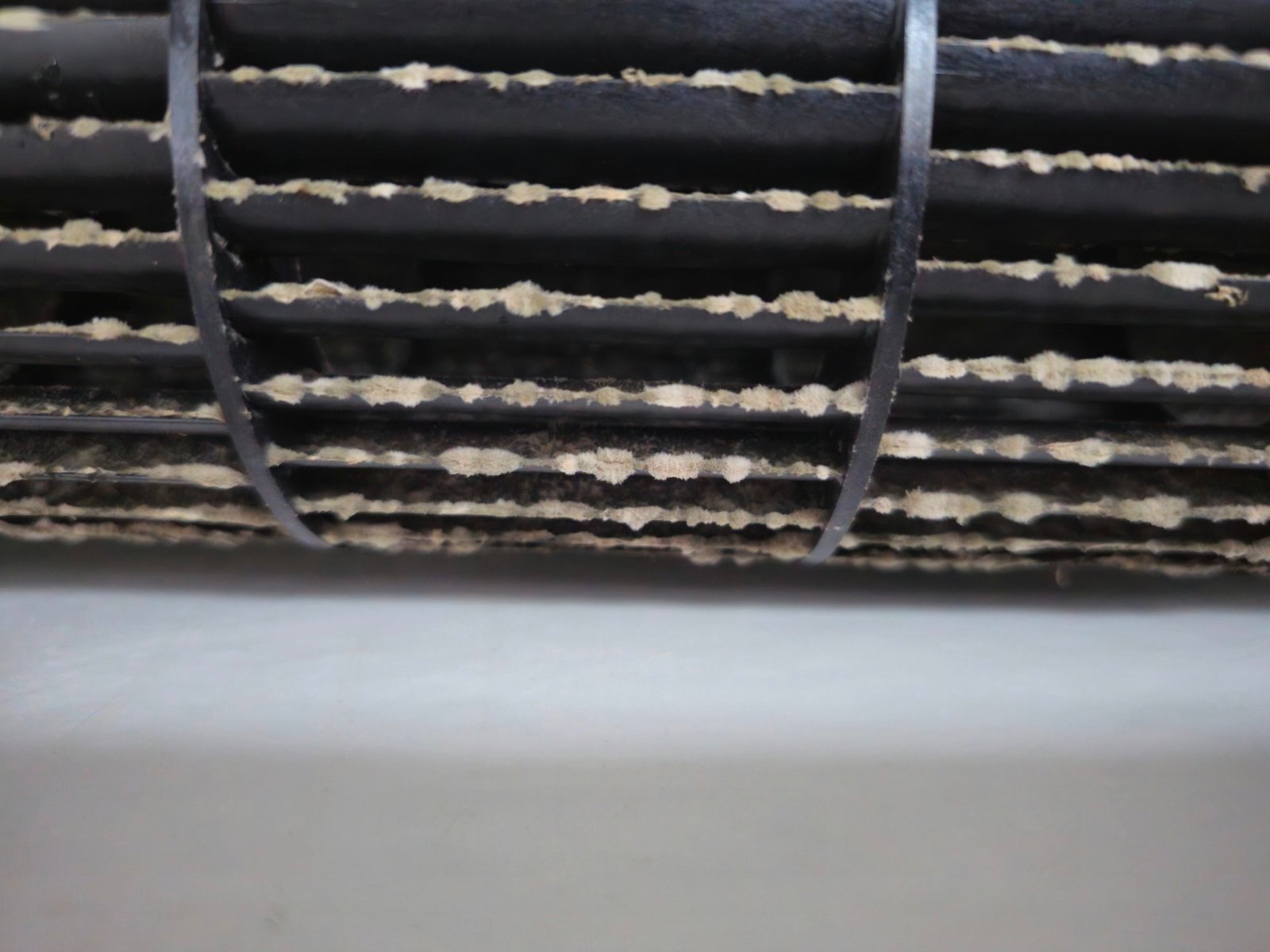

flampouras Δημοσ. 24 Αυγούστου Δημοσ. 24 Αυγούστου (επεξεργασμένο) Λύσιμο ASEG24KMTE για καθαρισμό. Περισσότερα αργότερα... Spoiler Επεξ/σία 25 Αυγούστου από flampouras 1
liakjim Δημοσ. 24 Αυγούστου Δημοσ. 24 Αυγούστου 10 λεπτά πριν, flampouras είπε Λύσιμο ASEG24KMTE για καθαρισμό. Περισσότερα αργότερα... Δεν θα έκανα ποτέ τέτοιες εργασίες σε μηχάνημα σε εγγύηση 7 ετών κι μάλιστα με ψιλοαυστηρούς όρους. 1

flampouras Δημοσ. 25 Αυγούστου Δημοσ. 25 Αυγούστου 7 ώρες πριν, liakjim είπε Δεν θα έκανα ποτέ τέτοιες εργασίες σε μηχάνημα σε εγγύηση 7 ετών κι μάλιστα με ψιλοαυστηρούς όρους. Έχεις απόλυτο δίκιο. ΑΠΟΛΥΤΟ. Και τον θέμα είναι ότι για κάποιο λόγο δεν σκέφτηκα αυτό το κομμάτι. Ενώ είμαι συνήθως πολύ by the book. Απλά όταν είδα τι αναπνέουμε σκέφτηκα, πρέπει να το καθαρίσω άμεσα. Τώρα πάει. Ας ελπίσουμε να μην έχουμε προβλήματα.... Στο δια ταύτα... Πλύθηκαν όλα, και αστραψαν. Έγιναν σαν καινούργια. Μπήκαν στην θέση τους πάλι. Και μέχρι στιγμής όλα δουλεύουν ρολόι! Δυστυχώς, δεν είχα μυαλό να βγάλω περισσότερες φωτογραφίες, παρά μόνο όταν το είχα δέσει. Οι οποίες δεν δείχνουν καλά το αποτέλεσμα.. αύριο αν έχω χρόνο θα σας ανεβάσω. ΥΓ. Φιλική συμβουλή. Αν και πιάνουν τα χέρια μου, ταλαιπωρήθηκα αρκετά. Καλύτερα κάποιον επαγγελματία παιδιά! Δεν το ξανά κάνω πάντως τέτοιο λύσιμο, σίγουρα! 2
csontheline Δημοσ. 25 Αυγούστου Δημοσ. 25 Αυγούστου (επεξεργασμένο) "Έλυσα" κι εγώ το Midea πριν μερικές μέρες. 1 βίδα, μερικά ξεκουμπώματα, 3 φύσες μετά, έπλενα τα σωθικά του στο μπάνιο. Προσωπικά, μόνο και μόνο για αυτό, αξίζει, αν και, λόγω πρώτης φοράς κυρίως, μου πήρε 1,5 ώρα. Σε άλλο θέμα, άσχετο με τα κλιματιστικά, συζητήθηκε πως "δεν τα κάνουν πλέον όπως παλιά" και "του 1990 το ανοίγεις και γίνεται ψυγείο το σπίτι σε 17 δευτερόλεπτα". Έτσι, αναρωτήθηκα τι θερμοκρασία εξόδου έχει όταν ξεκινάει, αφού είχε λειτουργήσει μισή ώρα (τότε το θυμήθηκα να μετρήσω). Τα δεδομένα είναι 1) Εξωτερική 35° όταν ξεκίνησε, 38° στην μέτρηση 2) Εσωτερική 31°, 29° στην μέτρηση (ζητούμενη 28,5° στο χειριστήριο) 3) Στιγμιαία κατανάλωση (εκεί γύρω κυμαινόταν από την αρχή) 1660w 4) Θερμοκρασία αέρα εξόδου ~0-5° (ή καλύτερα, θερμοκρασία που είχαν πιάσει τα πλαστικά στην έξοδο) Δεν έχω ψάξει αν δείχνει το κλιματιστικό θερμοκρασία αέρα εξόδου για να συγκρίνω με τις μετρήσεις στο βίντεο. Το θερμόμετρο είναι απλό κινέζικο, αλλά το είχα μετρήσει και δεν έχει μεγαλύτερη απόκλιση από 0,5-1 βαθμό (και αυτό πολύ απαισιόδοξα). Μετά από καμιά ώρα που ξαναμέτρησα και η κατανάλωση ήταν γύρω στα 650w, μέτρησα θερμοκρασία εξόδου γύρω στους 10-12°. Τώρα μένει να μετρήσω και όταν το δω να μένει στα 200w±. Επεξ/σία 25 Αυγούστου από csontheline
