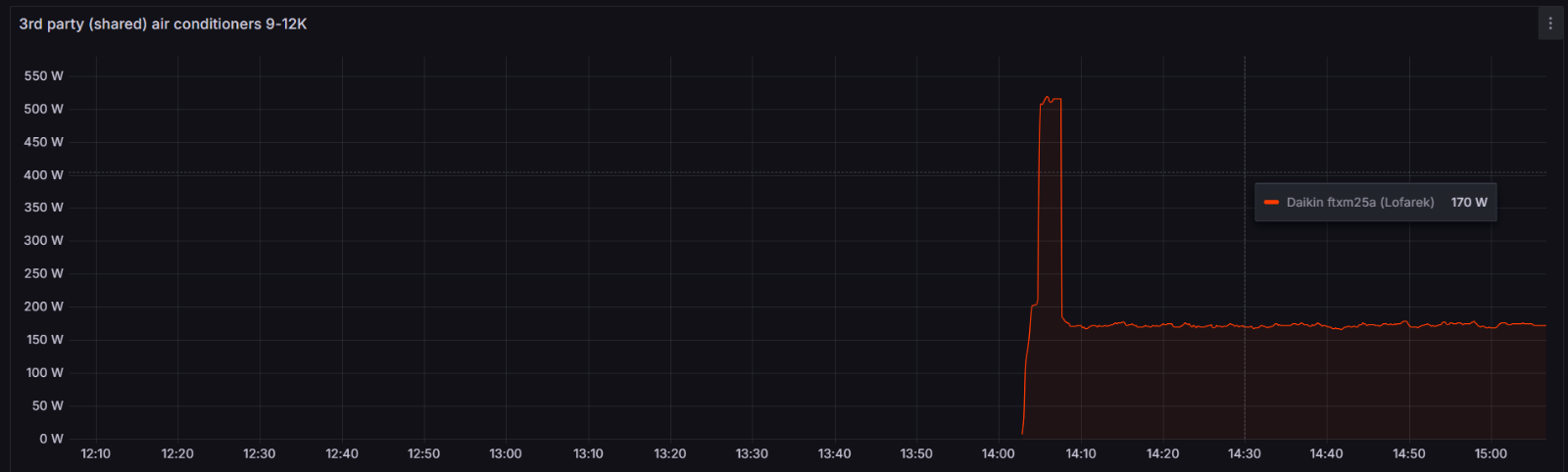

Στις 12/8/2025 στις 10:16 ΜΜ, insomniagfg είπε
Καλησπερα, αν και εβαλα 2 perfera (9 και 12), δουλευω μονο με το 12αρι , καλυπτει τις αναγκες μου.(χειμωνα και καλοκαιρι)
Απροβληματιστο προς στιγμην , σχετικα αθορυβο και με χαμηλες καταναλωσεις.
Δουλευει 24/7 απο Ιουνιο.
Να ρωτησω και εγω κατι καθως εχω παραγγελει το 9ρι. Ποσα τετραγωνικα εξυπηρετει το 12ρι. Και ποσο χαμηλα το εχετε δει να κατεβαινει σε watts ψυξη και θερμανση? Ευχαριστώ
