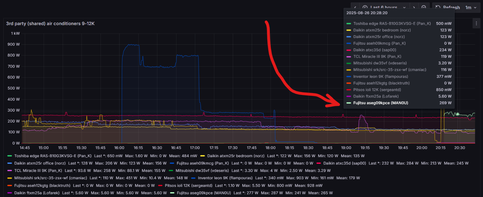

Αν και φαίνεται να μπορεί να κατέβει χαμηλά,  δεν μπορεί να κρατήσει. Πολυ ον οφ. Είναι και μικρά τα φορτία αυτές τις μέρες..
