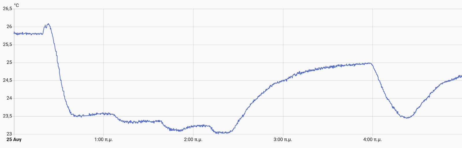

εχω το midea extreme save 12000.. το ρυθμιζω να δουλευει πχ στους 29β.
Παρολο που στο app φαινεται οτι η θερμοκρασία παριβαλλοντος ειναι στο επιθυμητο η πιο χαμηλο πχ 28 ,το κλιματιστικό δεν φαινεται να σταματάει. ειναι φυσιολογικό αυτό;
Αυτός δυστυχώς είναι ένας από τους λόγους που έχω ξηλώσει ήδη δύο inventor (=midea) και πάω και για τα υπόλοιπα 3 που μου έχουν απομείνει. Ειδικά στην ψύξη ξεκινούν πολύ δυνατά και ρίχνουν πολύ την θερμοκρασία του χώρου, αγνοώντας τις ενδείξεις του μετρητή. Το κάνουν και σ΄ εμένα αυτό. Μετά από λίγο που έχει παγώσει ο χώρος σταματάνε τον συμπιεστή με τον ανεμιστήρα να συνεχίζει να δουλεύει ή ρίχνουν πολύ την κατανάλωση, με αποτέλεσμα να επιστρέφει η υγρασία που απορροφήθηκε προηγουμένως στον χώρο και να ανεβαίνει πολύ η θερμοκρασία αλλά και η δυσφορία. Μετά από περίπου 2-3 ώρες φαίνεται να σταθεροποιούν την θερμοκρασία κοντά στην ζητούμενη. Δες και ένα γράφημα θερμοκρασίας από το Inventor Leon 9Κ που έχω στο χωριό. Το έβαλα να δουλέψει ένα βράδυ με ζητούμενη 25 και στην συνέχεια το ανέβασα στους 26 γιατί η θερμοκρασία κατέβαινε και κατέβαινε χωρίς σταματημό:

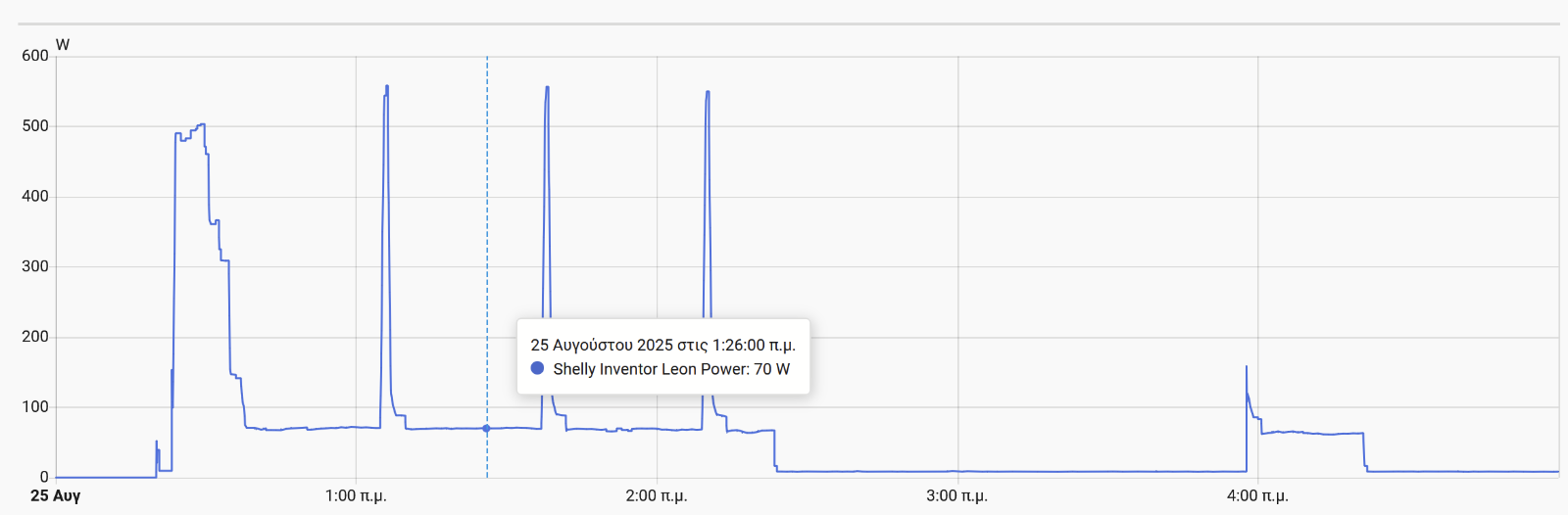

Και να τι έκανε από πλευράς κατανάλωσης:
Βλέπεις ότι ξεκινάει με 500 watt, για να πέσει μετά στα 70. Κατά τις 5πμ η υγρασία είχε ανέβει στο 63%. Κακός ύπνος με το συγκεκριμένο. Μπορεί να ρίχνει αρκετά τα watt, αλλά εμένα με ενδιαφέρει περισσότερο να έχω ένα υγιές περιβάλλον και έναν καλόν ύπνο
1 ώρα πριν, cmaniac είπε

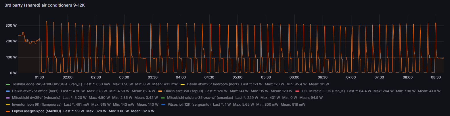

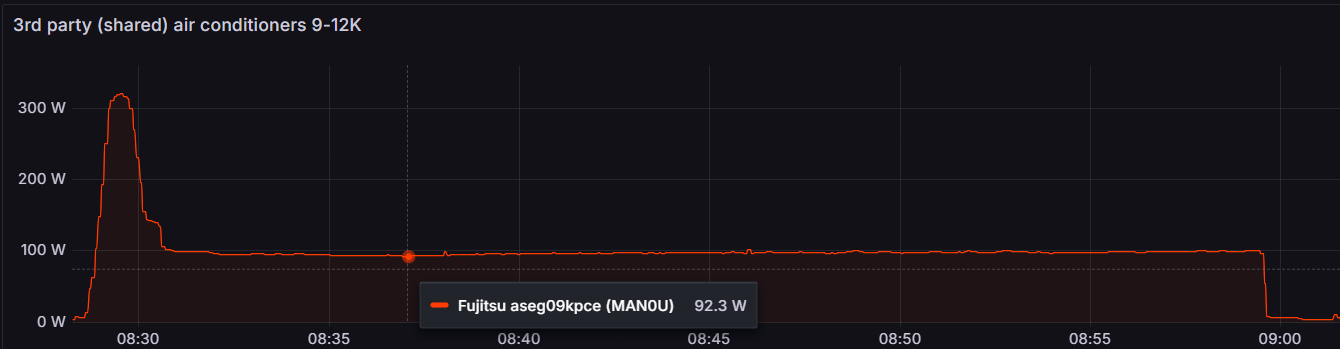

Αν και φαίνεται να μπορεί να κατέβει χαμηλά,  δεν μπορεί να κρατήσει. Πολυ ον οφ. Είναι και μικρά τα φορτία αυτές τις μέρες..
Αυτό είναι κλασική συμπεριφορά Fujitsu στην λειτουργία ψύξης και στοιχιματίζω ότι ο φίλος @MAN0U, όπως και ο περισσότερος κόσμος, το ρυθμίζει σε αυτήν την λειτουργία. Αν το γυρίσει στην αφύγρανση πιθανότατα θα ομαλοποιηθεί η καμπύλη κατανάλωσης σε πιο υψηλά watts.
τουλαχιστον δεν συνεχίζει να καιει 500+ watt εγώ αυτό φοβομουν κυριως.
Θα έλεγα ότι είναι παραπάνω από τίμιο για επώνυμο μηχανάκι με 7 χρόνια εγγύηση και κάτω από 500€
2 ώρες πριν, liakjim είπε
Ναι με τα δικά σου στοιχεία όντως είναι τίμιο. Όπως έχω την αίσθηση για όλα τα fujitsu ότι εστιάζουν στο VFM.
Αλλά κλέβεις, την ώρα που πόσταρα ήταν έτσι, δεν είχε κατέβει χαμηλά και έκανε φουλ ον οφ.. Τι να συμπεράνω; :P
5 λεπτά πριν, cmaniac είπε
Όλα θα κάνουν onoff κάποια στιγμή.
7 ώρες πριν, liakjim είπε
Το θετικό είναι ότι με Low fan δεν ακούγεται/ενοχλεί το βράδυ ενώ στο Auto χάνεις λίγο την άνεση γιατί ανεβάζει στροφές ανεμιστήρα στιγμιαία.
