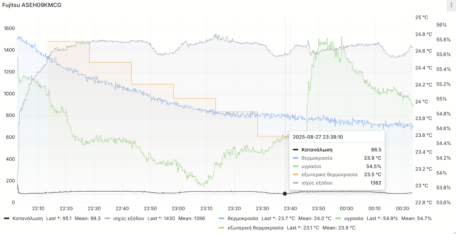

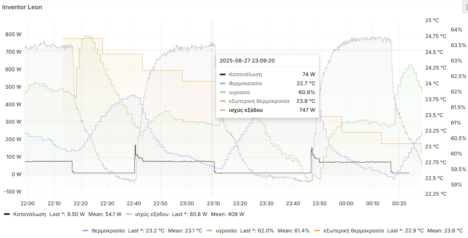

Pan_K Δημοσ. Πέμπτη στις 12:57 πμ Δημοσ. Πέμπτη στις 12:57 πμ (επεξεργασμένο) Fujitsu ASEH09LMCG vs Inventor Leon 9k σε συνθήκες ελάχιστων απωλειών. Εξωτερική 23 βαθμοί, εσωτερική 24 βαθμοί. Το Leon σε αφύγρανση στην χαμηλότερη ταχύτητα ανεμιστήρα (παροχή αέρα 280m3/h) και το Fujitsu στην αφύγρανση με παροχή αέρα 270m3/h. Fujitsu: Inventor Leon: Οι απώλειες και των δύο δωματίων είναι παρόμοιες. Μέγιστο EER: Fujitsu 16,0 vs Inventor 11,1. Πολύ καλή η επίδοση του Leon για κλιματιστικό που δουλεύει στην χαμηλή σκάλα ανεμιστήρα, αλλά σαν το ASEH09KMCG δεν είναι. Υπόψιν, το Leon το έχω ρυθμίσει στο Gear 50% για να μην έχω αιχμές κατανάλωσης. Η θερμοκρασία στο υπνοδωμάτιο με το Leon έχει σχετικά έντονες διακυμάνσεις μεταξύ 22,5 και 23,8 βαθμούς με την υγρασία πάνω από 60%. Το Fujtitsu διατηρεί πολύ πιο σταθερή την θερμοκρασία και η υγρασία είναι γύρω στο 55%. Παρόλο που το Inventor κατεβαίνει ελαφρώς πιο χαμηλά στα watt από το Fujitsu, εν τούτοις δεν διατηρεί σταθερή λειτουργία και πηγαίνει σε on/off. Ίσως γιατί η ισχύς του είναι έτσι ρυθμισμένη ώστε να δίνει προτεραιότητα στην μείωση της θερμοκρασίας (sensible capacity) και όχι στην αφύγρανση (latent capacity). Αν είχα και το Fujitsu στην λειτουργία ψύξης, πιθανότατα θα έβλεπα κι εκεί πολύ συχνά on/off με υγρασίες >60%, αλλά σίγουρα πιο σταθερή θερμοκρασία από το Leon. Γενικά το Leon είναι σχετικά καλό στην ψύξη και οικονομικό, αλλά δεν ξέρω τι να κάνω για να μου διατηρεί σταθερή θερμοκρασία στο υπνοδωμάτιο, ειδικά σε συνθήκες με χαμηλές απώλειες. Καμία ιδέα κανείς, πριν το αντικαταστήσω και αυτό; Επεξ/σία Πέμπτη στις 01:05 πμ από Pan_K

Pan_K Δημοσ. Πέμπτη στις 08:53 πμ Δημοσ. Πέμπτη στις 08:53 πμ 3 ώρες πριν, alexdeskas είπε Το Leon ως Μιντεοειδες έχει offset 2°C οπότε για να το μικρυνεις είτε φτιάχνεις αυτοματισμούς αν το έχεις πάνω σε Home Assistant είτε φτιάχνεις σκηνή στο app του που να μικραινεις αυτό το offset. Ευχαριστώ. Μπορείς να μου πεις επιγραμματικά την λογική του αυτοματισμού; Πχ να αυξάνει την ζητούμενη κατά μισή μονάδα όταν η θερμοκρασία πέφτει κάτω από ένα όριο και να την μειώνει πάλι κατά μισή μονάδα όταν η θερμοκρασία ανεβαίνει πέραν ενός ορίου; Επίσης δεν έχω καταλάβει πώς μπορώ να βάλω τον ανεμιστήρα στο quiet. Γίνεται και με σκηνή ή αυτοματισμό αυτό; Το Tuya app στο Home Assistant δεν μου δίνει την δυνατότητα να επιλέξω ταχύτητα ανεμιστήρα στο Leon. Το βράδυ με εξωτερική στους 20 πάντως, η κατανάλωση κατέβηκε μέχρι τα 57 watt !!! με EER 14 και όλα αυτά στην χαμηλή ταχύτητα ανεμιστήρα.

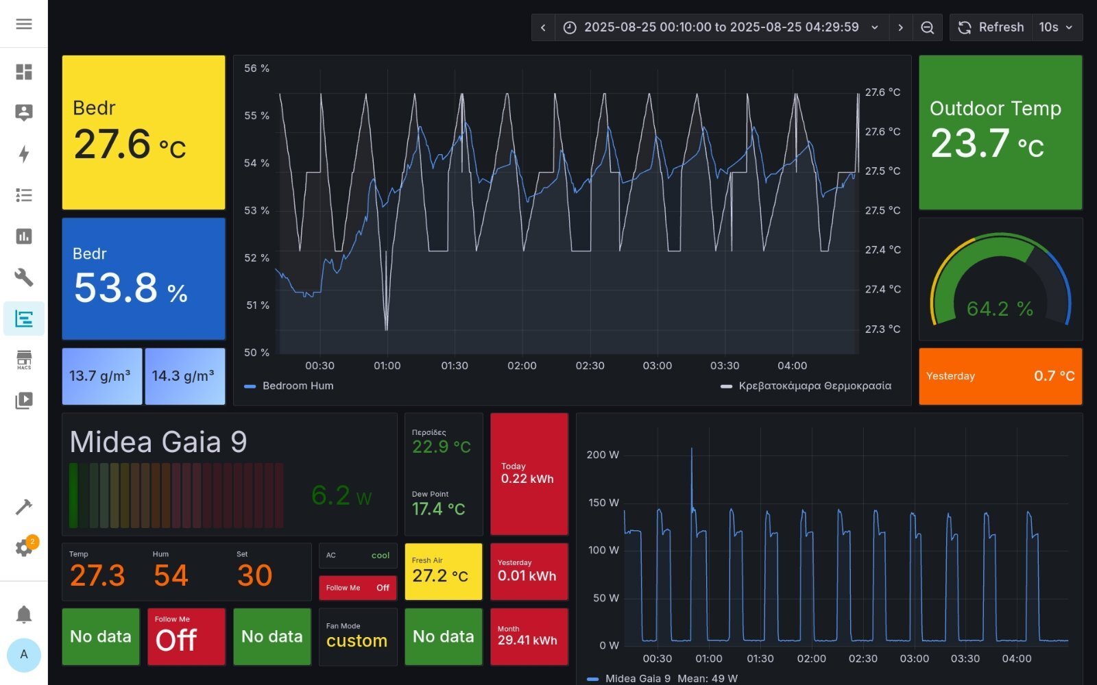

alexdeskas Δημοσ. Πέμπτη στις 10:44 πμ Δημοσ. Πέμπτη στις 10:44 πμ 1 ώρα πριν, Pan_K είπε Ευχαριστώ. Μπορείς να μου πεις επιγραμματικά την λογική του αυτοματισμού; Πχ να αυξάνει την ζητούμενη κατά μισή μονάδα όταν η θερμοκρασία πέφτει κάτω από ένα όριο και να την μειώνει πάλι κατά μισή μονάδα όταν η θερμοκρασία ανεβαίνει πέραν ενός ορίου; Επίσης δεν έχω καταλάβει πώς μπορώ να βάλω τον ανεμιστήρα στο quiet. Γίνεται και με σκηνή ή αυτοματισμό αυτό; Το Tuya app στο Home Assistant δεν μου δίνει την δυνατότητα να επιλέξω ταχύτητα ανεμιστήρα στο Leon. Το βράδυ με εξωτερική στους 20 πάντως, η κατανάλωση κατέβηκε μέχρι τα 57 watt !!! με EER 14 και όλα αυτά στην χαμηλή ταχύτητα ανεμιστήρα. Με 57W κατανάλωση έχω απορία πόση υγρασία είχε ο χώρος. Θα εξηγήσω όσο γίνεται πιο απλά πως το 2°C offset με μια σκηνή στο app το κάνουμε 1°C. Καταρχάς να πω ότι στο δικό μου Midea έχω θέσει μέσω engineering mode, ως Temp compensation το +1.0 °C οπότε όταν ζητάω πχ 27 ξεκινάει όταν το μηχάνημα έχει 28 και σταματά στους 26. Με ζήτηση 26 ξεκινά στους 27 και σταματά στους 25 με το offset των 2 βαθμών. Στην σκηνή κάνουμε το εξής... If Midea Gaia <= 26 Then Set Midea Gaia 30 Delay (20") Set Midea Gaia 26. Αυτό έχει το εξής αποτελέσμα... Μόλις η θερμοκρασία στο μηχάνημα είναι ίση ή μικρότερη από 26 τότε βάζει το μηχάνημα στους 30 οπότε σταματά. Μετά από 20 δευτ. βάζει το μηχάνημα στους 26 πράγμα που σημαίνει ότι το μηχάνημα θα ξεκινήσει σύμφωνα με τα παραπάνω στους 27. Και αυτό γίνεται συνεχώς. Στους 27 ξενικά στους 26 σταματά. Οπότε πρέπει να βρεις με συγκεκριμένη ζήτηση που ξεκινά και που σταματά το μηχάνημα σου για να κάνεις μια αντίστοιχη σκηνή. 1
cmaniac Δημοσ. Πέμπτη στις 10:47 πμ Δημοσ. Πέμπτη στις 10:47 πμ 1 λεπτό πριν, alexdeskas είπε Με 57W κατανάλωση έχω απορία πόση υγρασία είχε ο χώρος. Θα εξηγήσω όσο γίνεται πιο απλά πως το 2°C offset με μια σκηνή στο app το κάνουμε 1°C. Καταρχάς να πω ότι στο δικό μου Midea έχω θέσει μέσω engineering mode, ως Temp compensation το +1.0 °C οπότε όταν ζητάω πχ 27 ξεκινάει όταν το μηχάνημα έχει 28 και σταματά στους 26. Με ζήτηση 26 ξεκινά στους 27 και σταματά στους 25 με το offset των 2 βαθμών. Στην σκηνή κάνουμε το εξής... If Midea Gaia <= 26 Then Set Midea Gaia 30 Delay (20") Set Midea Gaia 26. Αυτό έχει το εξής αποτελέσμα... Μόλις η θερμοκρασία στο μηχάνημα είναι ίση ή μικρότερη από 26 τότε βάζει το μηχάνημα στους 30 οπότε σταματά. Μετά από 20 δευτ. βάζει το μηχάνημα στους 26 πράγμα που σημαίνει ότι το μηχάνημα θα ξεκινήσει σύμφωνα με τα παραπάνω στους 27. Και αυτό γίνεται συνεχώς. Στους 27 ξενικά στους 26 σταματά. Οπότε πρέπει να βρεις με συγκεκριμένη ζήτηση που ξεκινά και που σταματά το μηχάνημα σου για να κάνεις μια αντίστοιχη σκηνή. Με τον ανεμιστήρα δοκιμασες να παίξεις; Το σταματα ξεκινα δεν ακούγεται ιδανικό.
alexdeskas Δημοσ. Πέμπτη στις 10:55 πμ Δημοσ. Πέμπτη στις 10:55 πμ (επεξεργασμένο) 47 λεπτά πριν, cmaniac είπε Με τον ανεμιστήρα δοκιμασες να παίξεις; Το σταματα ξεκινα δεν ακούγεται ιδανικό Την προηγούμενη βδομάδα τα βράδια η μέση κατανάλωση ήταν γύρω στα 40-45W. Το σταμάτα ξεκίνα είναι αναπόφευκτο ότι και να κάνεις με τον ανεμιστήρα. Αλλά ακόμα κι έτσι δε νομίζω να υπάρχει θέμα μιας και ξεκινάνε με soft start σε χαμηλές εξωτερικές θερμοκρασίες και τουλάχιστον στο δικό μου δεν καταλαβαίνεις ούτε πότε ξεκινά ούτε πότε σταματά ακόμα και σε απόλυτη ησυχία. Επεξ/σία Πέμπτη στις 11:34 πμ από alexdeskas
MAN0U Δημοσ. Πέμπτη στις 11:40 πμ Δημοσ. Πέμπτη στις 11:40 πμ Στις 27/8/2025 στις 9:28 ΠΜ, Pan_K είπε Αυτό είναι κλασική συμπεριφορά Fujitsu στην λειτουργία ψύξης και στοιχιματίζω ότι ο φίλος @MAN0U, όπως και ο περισσότερος κόσμος, το ρυθμίζει σε αυτήν την λειτουργία. Αν το γυρίσει στην αφύγρανση πιθανότατα θα ομαλοποιηθεί η καμπύλη κατανάλωσης σε πιο υψηλά watts. Όντως, ειναι στο δωμάτιο το παιδιού και το βράδυ του το βάζω στην ψύξη στους 25 (χθες η γυναίκα μου το έβαλε 26.5!) Θα τη δοκιμάσω την αφύγρανση απόψε. Νομίζω στην αφύγρανση πρέπει να το βάλω λίγο πιο χαμηλά;
vdeseris Δημοσ. Πέμπτη στις 12:29 μμ Δημοσ. Πέμπτη στις 12:29 μμ 48 λεπτά πριν, MAN0U είπε Όντως, ειναι στο δωμάτιο το παιδιού και το βράδυ του το βάζω στην ψύξη στους 25 (χθες η γυναίκα μου το έβαλε 26.5!) Θα τη δοκιμάσω την αφύγρανση απόψε. Νομίζω στην αφύγρανση πρέπει να το βάλω λίγο πιο χαμηλά; Δεν παγώνει το παιδί με 25 βαθμούς? Εγώ με το mitshubishi στην κρεβατοκάμαρα (12άρι βεβαια) στους 27 το βάζω και σκεπάζομαι με σεντόνι.
MAN0U Δημοσ. Πέμπτη στις 12:50 μμ Δημοσ. Πέμπτη στις 12:50 μμ 17 λεπτά πριν, vdeseris είπε Δεν παγώνει το παιδί με 25 βαθμούς? Εγώ με το mitshubishi στην κρεβατοκάμαρα (12άρι βεβαια) στους 27 το βάζω και σκεπάζομαι με σεντόνι. Κι εγώ ένα Hiro 12αρι στην κρεβατοκάμαρα 27 το βάζω και είμαστε επίσης με σεντονι. Δοκίμασα το Fujitsu στους 27 αλλά ο μικρός ζεσταινόταν και όντως το δωμάτιο δεν ήταν δροσερό. Στους 26 ήταν στο όριο του ιδρώνω-δεν ιδρώνω... 1

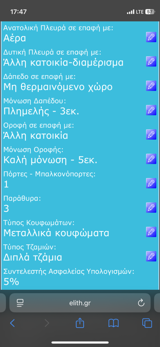

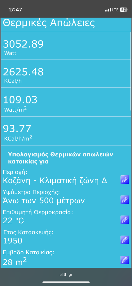

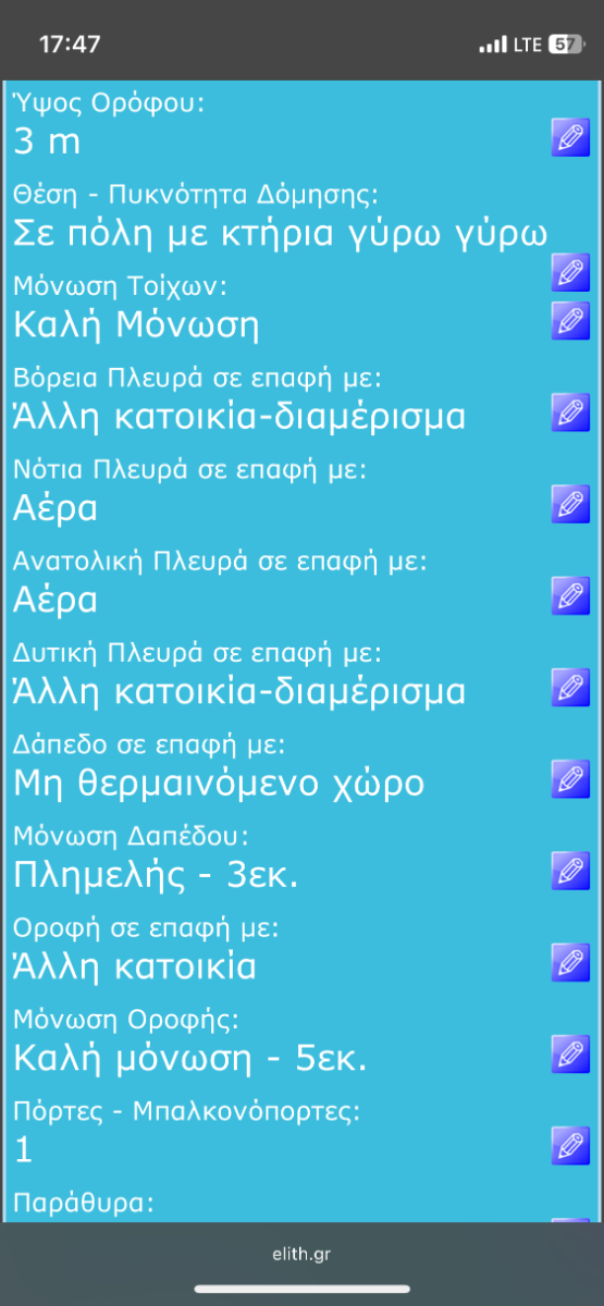

liakjim Δημοσ. Πέμπτη στις 01:30 μμ Δημοσ. Πέμπτη στις 01:30 μμ 13 ώρες πριν, mavrik είπε Εχει κανείς εμπειρία με Gree Premium Airy 12αρι; Για 50% ψύξη - 50% θέρμανση σε κλίμα κεντρικής Ευρώπη. Δεν θα είναι η κύρια πηγή θέρμανσης. Η απώλειες είναι ~ 3kW Ευχαριστώ Υπάρχουν καλύτερες επιλογές. 1
mavrik Δημοσ. Πέμπτη στις 05:11 μμ Δημοσ. Πέμπτη στις 05:11 μμ 3 ώρες πριν, liakjim είπε Υπάρχουν καλύτερες επιλογές. Ευχαριστώ. Μπορείς να δώσεις 1-2 εναλλακτικές επιλογές; Budget 700€
liakjim Δημοσ. Πέμπτη στις 05:12 μμ Δημοσ. Πέμπτη στις 05:12 μμ (επεξεργασμένο) 1 ώρα πριν, mavrik είπε Ευχαριστώ. Μπορείς να δώσεις 1-2 εναλλακτικές επιλογές; Budget 700€ Ανάλογα την περίπτωση -> Ερωτηματολόγιο Αγοράς Κλιματιστικού Επεξ/σία Πέμπτη στις 06:33 μμ από liakjim
mavrik Δημοσ. Πέμπτη στις 06:52 μμ Δημοσ. Πέμπτη στις 06:52 μμ 1 ώρα πριν, liakjim είπε Ανάλογα την περίπτωση -> Ερωτηματολόγιο Αγοράς Κλιματιστικού Επειδή είναι κεντρική Ευρώπη, έβαλα Κοζάνη ως περιοχή. 50%- 50% ψύξη/ θέρμανση. Υπάρχει άλλη κυρία πηγή θέρμανσης. Ευχαριστώ.
liakjim Δημοσ. Πέμπτη στις 06:58 μμ Δημοσ. Πέμπτη στις 06:58 μμ 5 λεπτά πριν, mavrik είπε Επειδή είναι κεντρική Ευρώπη, έβαλα Κοζάνη ως περιοχή. 50%- 50% ψύξη/ θέρμανση. Υπάρχει άλλη κυρία πηγή θέρμανσης. Ευχαριστώ.
