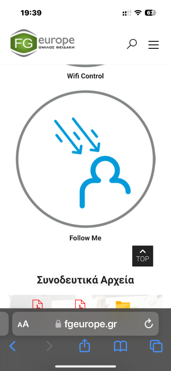

Κι αυτό τι είναι που λέει η αντιπροσωπεία

Δεν έχει follow me ,δεν το βλέπω στο app ούτε στο remote control
Το midea all easy pro εχει follow και μπαινει μονο απο το χειριστηριο , οχι απο το app. Δεν με ικανοποιησε ποτέ η λειτουργια του. Χωρις follow μια χαρα εφτιαχνε κλιμα.

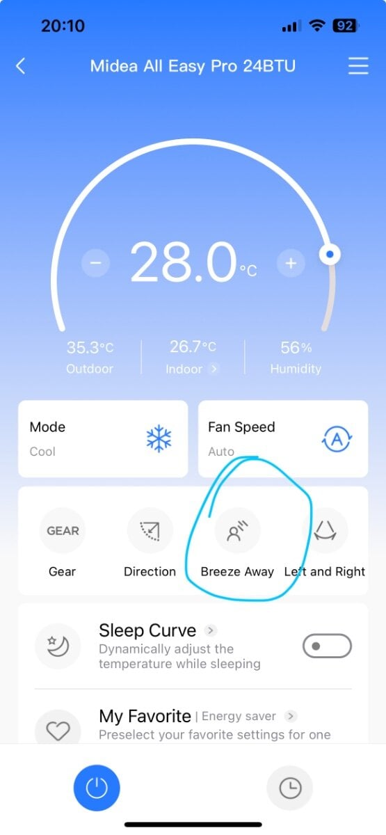

14 hours ago, Edito said:
το δουλεύω 10% fan ,28 και πάλι κρυώνω , πρέπει να το κλείνω κάθε 2-3 ώρες .
Δοκιμασε 28,5, auto fan. Περσιδες πανω. Αστο ωρα να δεις τον κυκλο του offset του. Αν και παλι ειναι κρυο, 29.

Μάλλον το έχει σαν breeze away .
Δεν το εχω on σχεδόν ποτέ
