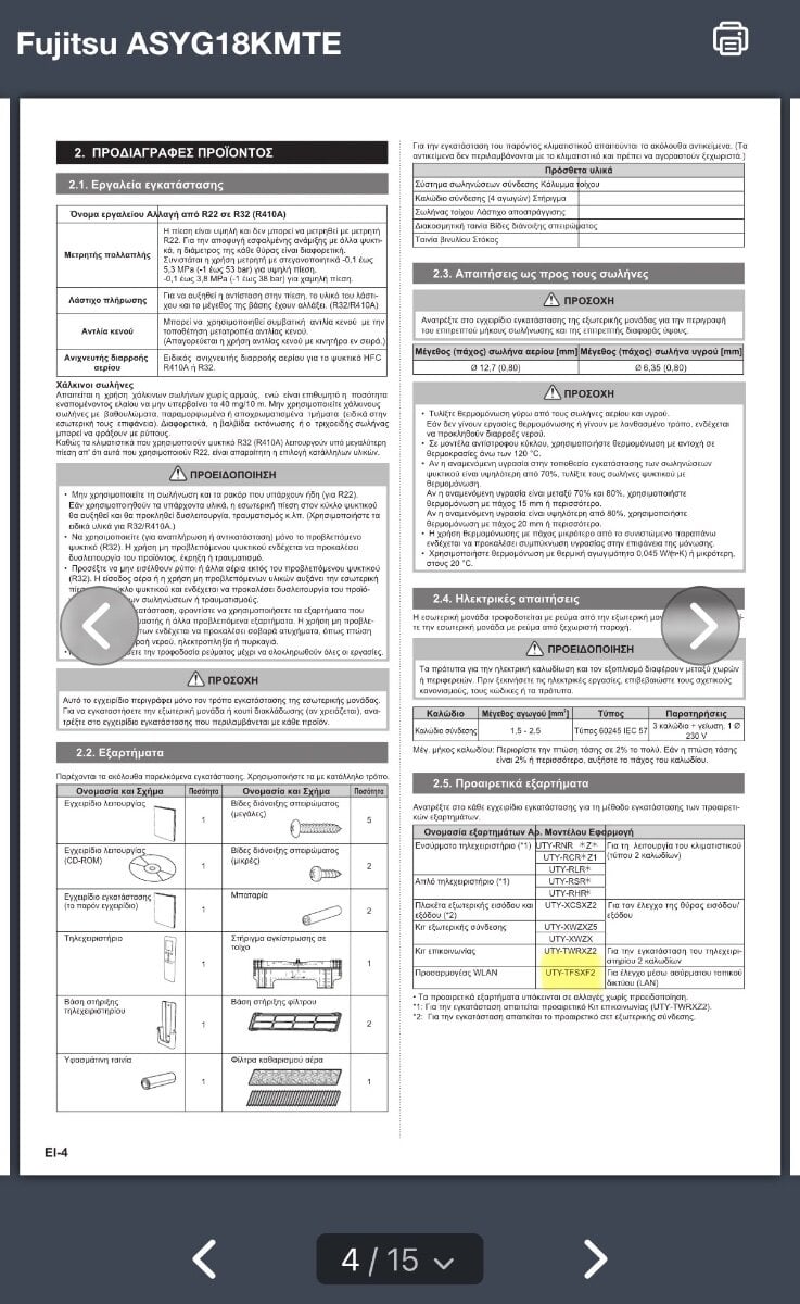

Επειδη ειδα οτι εχεις ή ειχες το ASYG24KMTE, ποιο wifi module ειναι συμβατο? Το TFSXF2 ή το TFSXH3? Επισης με ποια εφαρμογη γινεται ο χειρισμος: Airstage ή FGLair?
TFSXH3 και airstage

Βρηκα ενα online manual για το ASYG18KMTE  που παρηγγειλα και λεει οτι χρειαζεται το TFSXF2. Λες για την ιδια σειρα το 18αρι να θελει τον προηγουμενο ανταπτορα σε σχεση με πχ το ASYG24KMTE?
2 ώρες πριν, jpsih είπε
Όχι, το TFSXH3 θέλεις. Εννοείται ότι σε κάθε περίπτωση δεν βλάπτει ένα ερώτημα στο σέρβις της φουτζίτσου.
https://www.fujitsu-general.com/gr/products/airstage-mobile/connectable-model/index.html
Συμφωνα με αυτο εχεις δικιο. Δειχνει οτι το ASYG18KMTE ειναι συμβατο με το UTY-TFSXH3 αρα και το Airstage app. Ισως ειναι λαθος στο manual. Θα ρωτησω και στη Fujitsu παντως για επιβεβαιωση. Ευχαριστω!
Το ASYG είναι το παλιό και έχει παλιό manual.
Το καινούργιο είναι το ASEG και έχει καινούργιο manual, οπότε εκεί θα δεις να λέει άλλα.
Πάρε το καινούργιο module και τελειώνει η υπόθεση, αφού το έχει στα συμβατά.
Επιπλέον, κάποιος ανέφερε ότι κόψανε το KMTE.
Ισχύει. Στον ελληνικό προϊοντικό κατάλογο δεν υπάρχει πια. Στο εξωτερικό κανονικά.
46 λεπτά πριν, cmaniac είπε
Και εγώ με το asyg24kmta έχω το νέο module.
Θα περιμενω να παραλαβω το κλιματιστικο, να τσεκαρω το manual που θα εχει μεσα και ισως κανω και ενα τηλ στη Fujitsu για σιγουρια γιατι 100 ευρω ειναι αυτα.
Μακαρι να κανει το νεο module γιατι θα υποστηριζει το Airstage app και θα μπορω να εχω ενα app για ολα αφου τα 9αρια εχουν ενσωματωμενο wi-fi.
Θα επανελθω εν καιρω. Ευχαριστω!
12 λεπτά πριν, jpsih είπε
Το manual μπορεί να έχει εκτυπωθεί όταν ίσχυε κάτι άλλο οπότε θα ρωτούσα την αντιπροσωπία αν και επαναλαμβάνω ότι στο δικό μου παλιό asyg24kmta (πριν το asyg24kmte και πριν από το aseg24kmte) έχω το UTY-TFSXH3 οπότε το θεωρώ δεδομένο ότι και το asyg18kmte αυτό θα παίρνει.

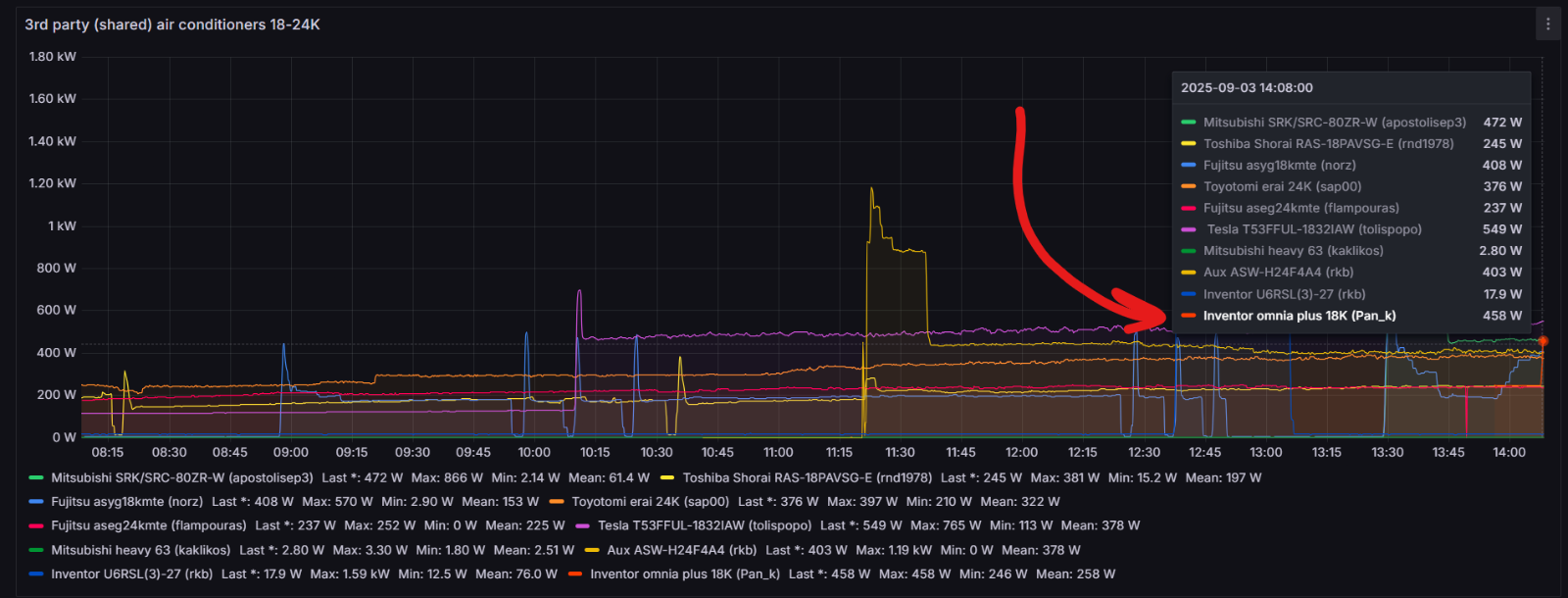

Προσθήκη ενός Inventor omnia plus 18K του @Pan_K
Δεν τα πάει και άσχημα σε σχέση με άλλα δύο πολύ καλά 18άρια. Το συγκεκριμένο είναι από τα καλά μοντέλα της Inventor, ειδικά στην ψύξη. Δουλεύει σε eco mode με ζητούμενη 25 βαθμούς και εσωτερική θερμοκρασία 26 βαθμούς περίπου. Ταχύτητα ανεμιστήρα στο χαμηλό (540m3/h). Το EER που έχω υπολογίσει με εξωτερική 31 βαθμούς και κατανάλωση 230 watt είναι 8,8 περίπου. Οι απώλειες του χώρου είναι υπολογισμένες στα 5000 watt. Σαλοκουζίνα σχήματος Γ συνολικής επιφάνειας περίπου 60τμ.

5KW απώλειες σε χώρο 60 τμ με μόνο 230 watt κατανάλωση? Πάρα πολύ καλά! Τι φασόν είναι αυτό το omnia plus?
4 ώρες πριν, chemkyr είπε
Οι απώλειες είναι υπολογισμένες από μηχανικό για τον χειμώνα κυρίως. Να πω επίσης ότι η εξωτερική μονάδα είναι μονίμως σε καλά σκιαζόμενο χώρο και δεν τον χτυπά ποτέ ο ήλιος. Παίζει και αυτό τον ρόλο του. Με 230 watt αποδίδει περίπου 2000watt ισχύος, οπότε με 5KW μέγιστες απώλειες, σχετικά ήπιες εξωτερικές συνθήκες και σε λειτουργία συντήρησης σταθερής της θερμοκρασίας αυτό είναι ένα λογικό νούμερο. Δεν ξέρω ποιο μοντέλο της Midea κόπιαρε η Inventor, αλλά με όσα άλλα μοντέλα έχω δει στην πράξη, αυτό είναι το πιο ισορροπημένο στην ψύξη από πλευράς οικονομίας και άνεσης (η υγρασία διατηρείται σε λογικά επίπεδα και η θερμοκρασία σταθερή). Στην θέρμανση βέβαια είναι μια άλλη ιστορία και νομίζω πως θα το δούμε σε κανα δίμηνο τι κάνει και εκεί... (on/off με κατώτερη τα 500-600 watt).
